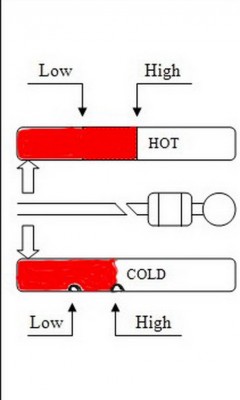

 Заголовок сообщения: Re: ПОМЕНЯЛ МАСЛО В АКПП
СообщениеДобавлено: 02.03.2013 11:37
Зарегистрирован: 09.02.2013 19:17
Сообщения: 13
Откуда: Г. Шарыпово, Красноярский край
DRIVER писал(а):
:arrow: вот как должно быть :!: :!: :!:
На заведённом? Заранее просю глубочайшего пардону, еслиф кому-то вопрос покажется глупым, но не раз читал, что проверять надо на заведённом, а в мануале как раз и не написано, что именно на заведённом. У меня с уровнем вапще чота непонятное: если на заглушенном, то много выше нормы, а на заведённом, то меньше. :?
Nissan Expert 2001г. qg18
 Заголовок сообщения: Re: Замена масла АКПП
СообщениеДобавлено: 04.03.2013 14:47
Только хонды на не заведённом смотрят. У нас на заведённом.
