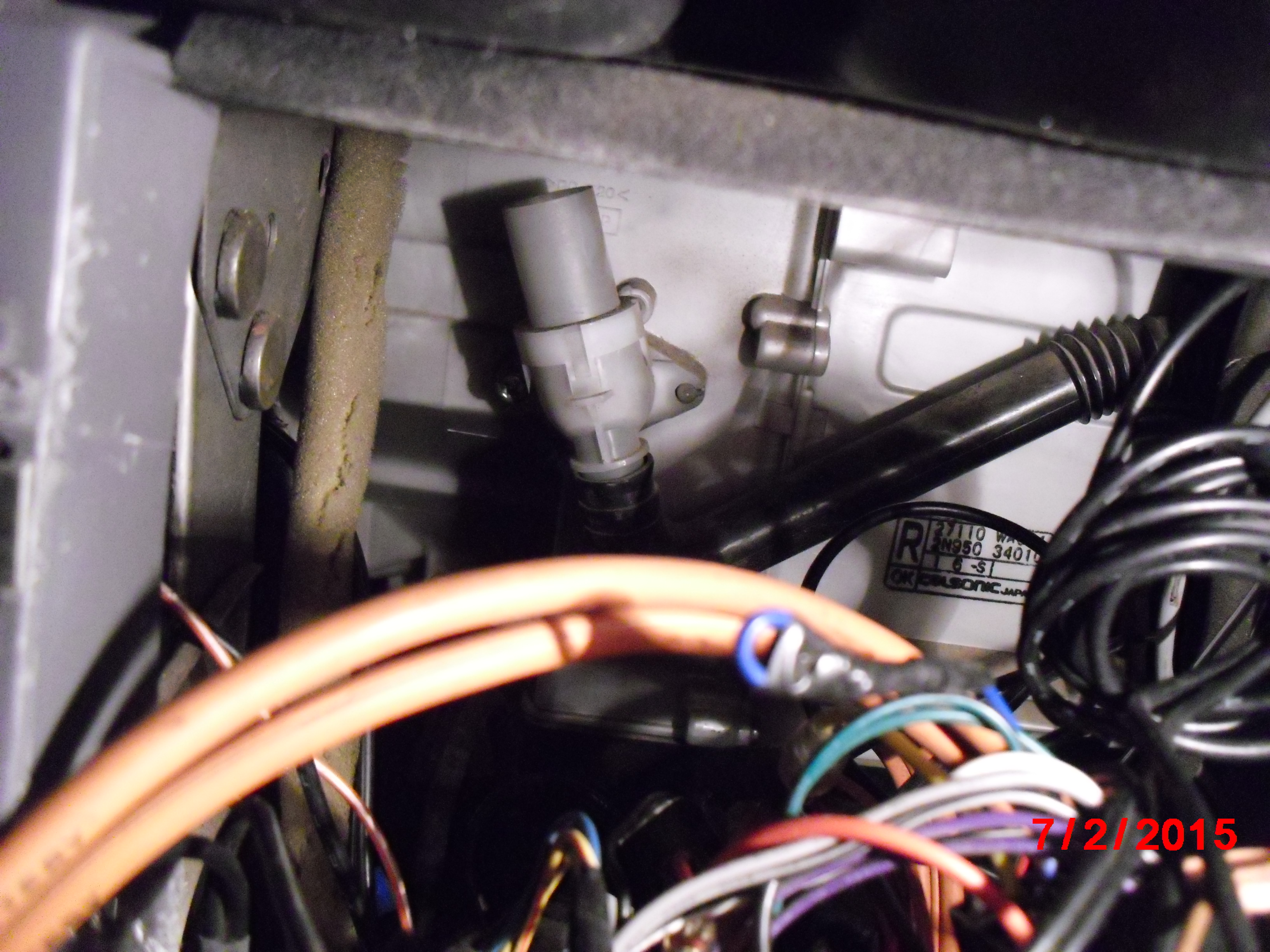

Остался один вопрос про трубку в районе магнитолы. На последнем фото за проводами. download/file.php?id=18339&mode=view - так и должно быть?
