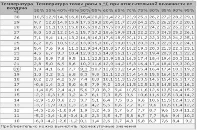

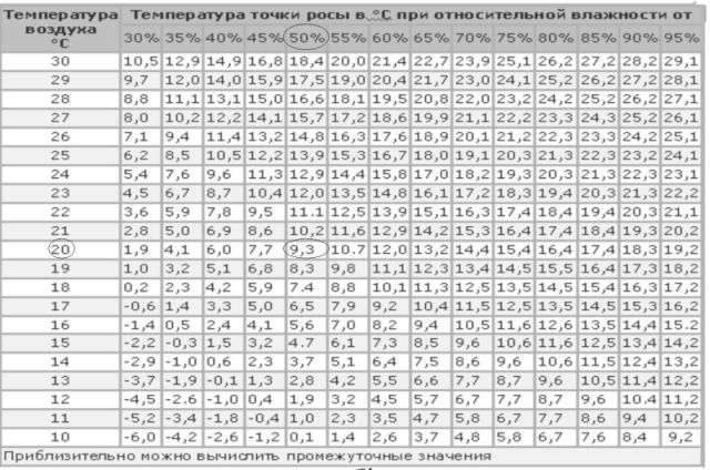

Влажность и только влажность, бороться нужно с ней, у меня лобовое не потеет если только не насаживаю кучу пьяных мужиков от выхлопа которых запотевает всё. Про мокрые ноги уже написали то же и с одеждой, воздух на улице зимой очень сухой посему забор с наружи, темпер не слишком высркий делать если ещё не запотело. Попробуйте дуть на стекло градусами 20 но сильным напором и посмотрите что будет. Надо ещё салон просушить проверить на протечки всё что может протекать.
онденсирует влага а вот откуда она у вас это вопрос, мож кофе не пить, прогреть же стекло до температуры выше точки росы не всегда может получиться . В таблице посмотрите.
точка росы.jpg [ 74.19 КБ | Просмотров: 14804 ]
