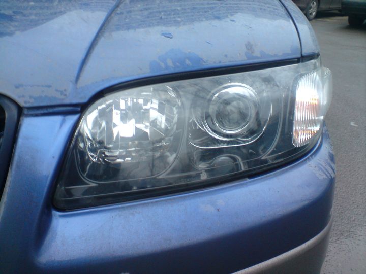

Сразу не обещаю... не фотал к сожалению. Не думал что такой рскалхоз может пригодится 8-)
Но достану и сфтаю СПЕЦИАЛЬНО.
Пока в старых фото нашел... как габарит сбоку светит

У тебя, похоже, правая фара светит выше левой? Ступенька двойная...
Должно быть ровно.
СообщениеДобавлено: 01.10.2009 17:14
Сообщения: 425
в смысле должно быть ровно? как оно будет ровно если фары светят галочками? правая наоборот пониже чуток, не хватает запаса регулировки приподнять
СообщениеДобавлено: 01.10.2009 19:39
Светят не галочками, а ступеньками. Левая часть обрезана по оси луча, правая часть чуть выше оси.
Левые части свето-теневой границы обеих фар должны быть на одном уровне. А у тебя левая часть правой фары на одном уровне с правой частью левой фары, т.е. правая фара светит чуток выше.
Так многие настраивают, но это неправильно. Это разные углы наклона фар к земле, а должны быть одинаковые. Иначе одна фара будет нормально светить, а другая будет слепить.
Или это ракурс съемки такой неудачный?

Это машина криво стоит, ну и на фото не конечная регулировка, сейчас правая ниже чем левая, чтоб поднять надо фару разбирать, как куплю ленты диодные займусь этим:)
