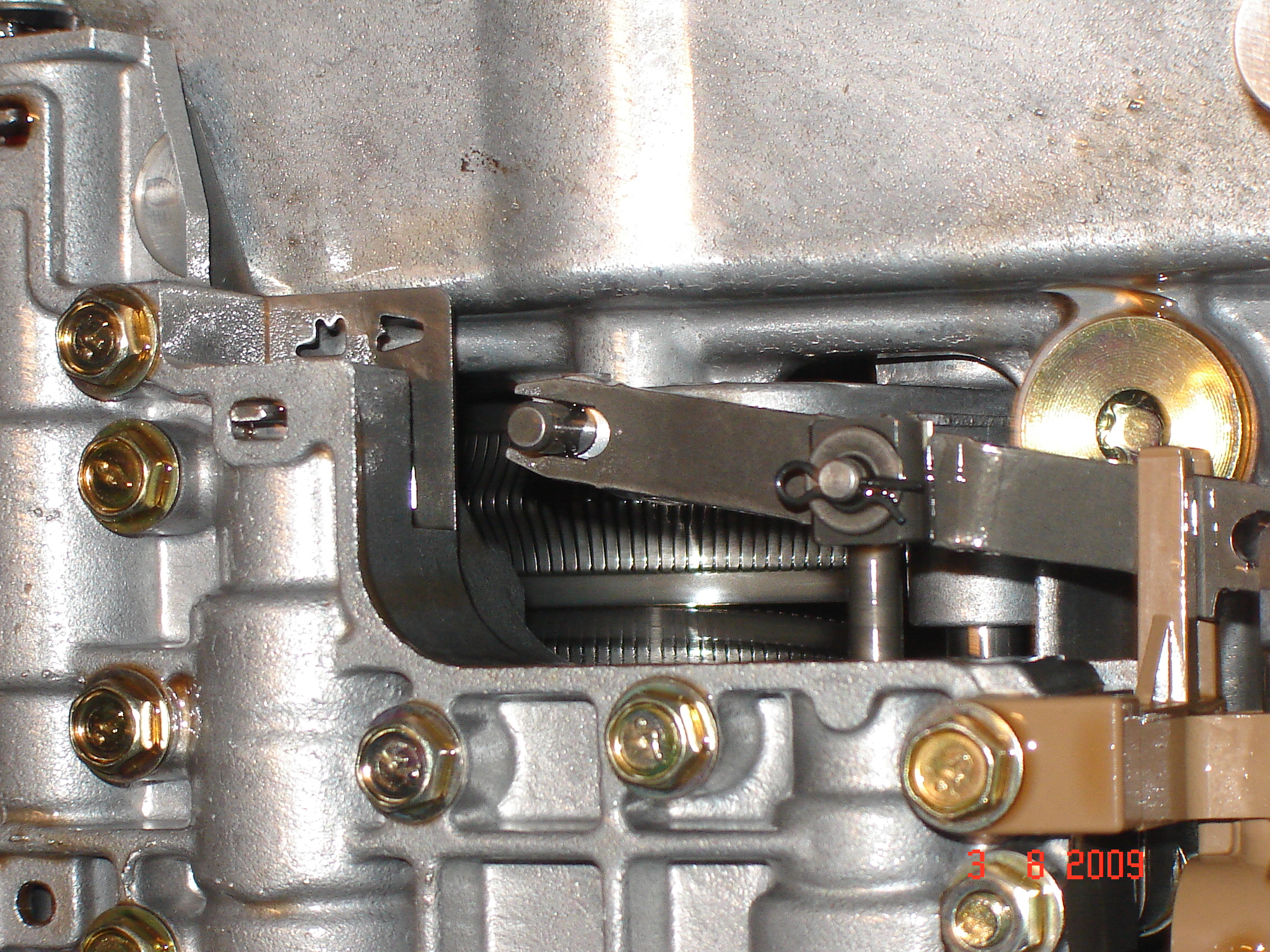

1. При замене оценить состояние ремня на предмет его замены, ибо пробег порядка 155 тысяч. Вопрос - как это оценить?
Оценить можно состояние первичного вала, если снять внутренний фильтр:
DSC08641.JPG [ 1.83 МБ | Просмотров: 18946 ]
