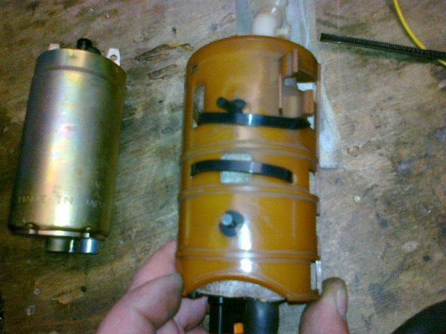

Привет народ!
Хочу поделится опытом замены стандртного бензонасоса на б.н. фирмы WALBRO (made in USA).
Звонит мне в пятницу перед праздниками друг и говорит что к ним завезли америкосовкую партию насосов WALBRO по 140$ штука. Мол бери, там 255л.ч качает, тебе на турбу как раз пойдет.
Думаю чаво не взять- USAшное качество, еще почитал что на SR20 ставят и ездят.
И вот в субботу его приобрел.
В воскресенье вечером, после плотной езды по домашним делам- пытаюсь завести машину для дальнейшей постановки на стоянку- и фиг. стартер крутит но эффекта нет- даже схватывания.
Почесал тыкву- даже на 30 минут снял клемы- ну мало ли- думаю комп сброшу- авось поможет. Опять пытаюсь завести и вот чую что сзади нет привычного гула перед заводкой, в тишине не слышно- еще раз почесал тыкву и понял- мой б.н. сдох.
На сл утро вызываю эвакуатор- клиренс низкий- тащить жалко- да и автомат будет не в восторге.
Откатили меня на СТО к другу. Разобрали всю эту лабуду под заними сиденьями- и сравнили что насосы отличаются по диаметру- т.е. в кожухе WALBRO будет плавать.
В итоге сделали след. прислопобление:
Вальбро уже обернут в уплотнитель, родной и зафиквирован платиковыми хомутами, для которых спечиально в корпусе кожуха были просверлены отверстия.
Визульно корявенько но эффект- Я ЕЗЖУ.
Еще повозились с проводкой- сделали качественную спайку контактов.
Фильтр (сеточка) родной подошел промыли и поставили.
В результате- лучше хватает на низах- и лучше реагирует на педаль- существенного увеличения динамики не наблюдается- но вот на горку, идет леХче.
Спустя пару месяцев (летних) дополню тему отчетом по работе данного насоса.

та нет!
шо там докладывать!
вспомнил что надо сфоткать вот уже в конце дела почти.
Самое главное что диаметр не играет большой роли- а вот что сетка встала как родная это ваще чудо!

Вот ксати можешь тут отрекомендовать данный бош- номер егойный например- и пущай думают те кто еще не поставил!

Тема не баян, её лучше в раздел тюнинга перенести.
Бош от десятки на турбу - это прогоревшие поршни от бедной смеси.
Вальбра качает до 255 л/в час, что особенно актуально при буст-апе, а бош от десятки качает литров 100 в час.
Есть высокопроизводительные насосы и у боша, но стоят они в два раза дороже вальбры.
Кстати, громко вальбра работает?

bardon писал(а):
есть смысл ставить на QG18 ?
Для атмосферного 1,8 десяточного должно хватить, так что смысла заморачиваться нет. А вот для турбо вальбро самый доступный вариант, с запасом на будущее в плане тюнинга.
