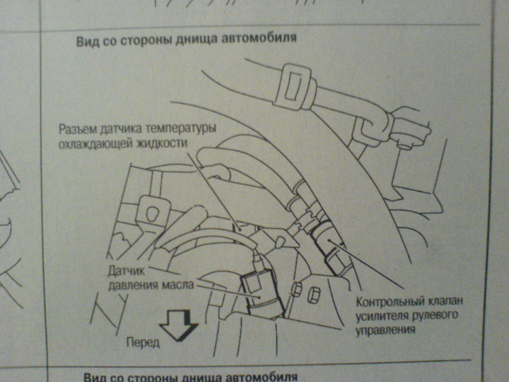

Romer писал(а):
P.S. Только х/з где этот датчик находится. Много тут всего под капотом. На "Жигулях" проще было. Еще вторые сутки не прошли, а где стоит карбюратор удалось найти :D
Бум искать.
Вот он.
DSC00206.JPG [ 375.88 КБ | Просмотров: 12909 ]
Школа, ЗГВ, ТУСУР и поехало

СообщениеДобавлено: 30.07.2009 14:04
Slai писал(а):
Вот он.
Извиняюсь за оффтоп. Slai, а что это за мануал такой, из которого картинка?
