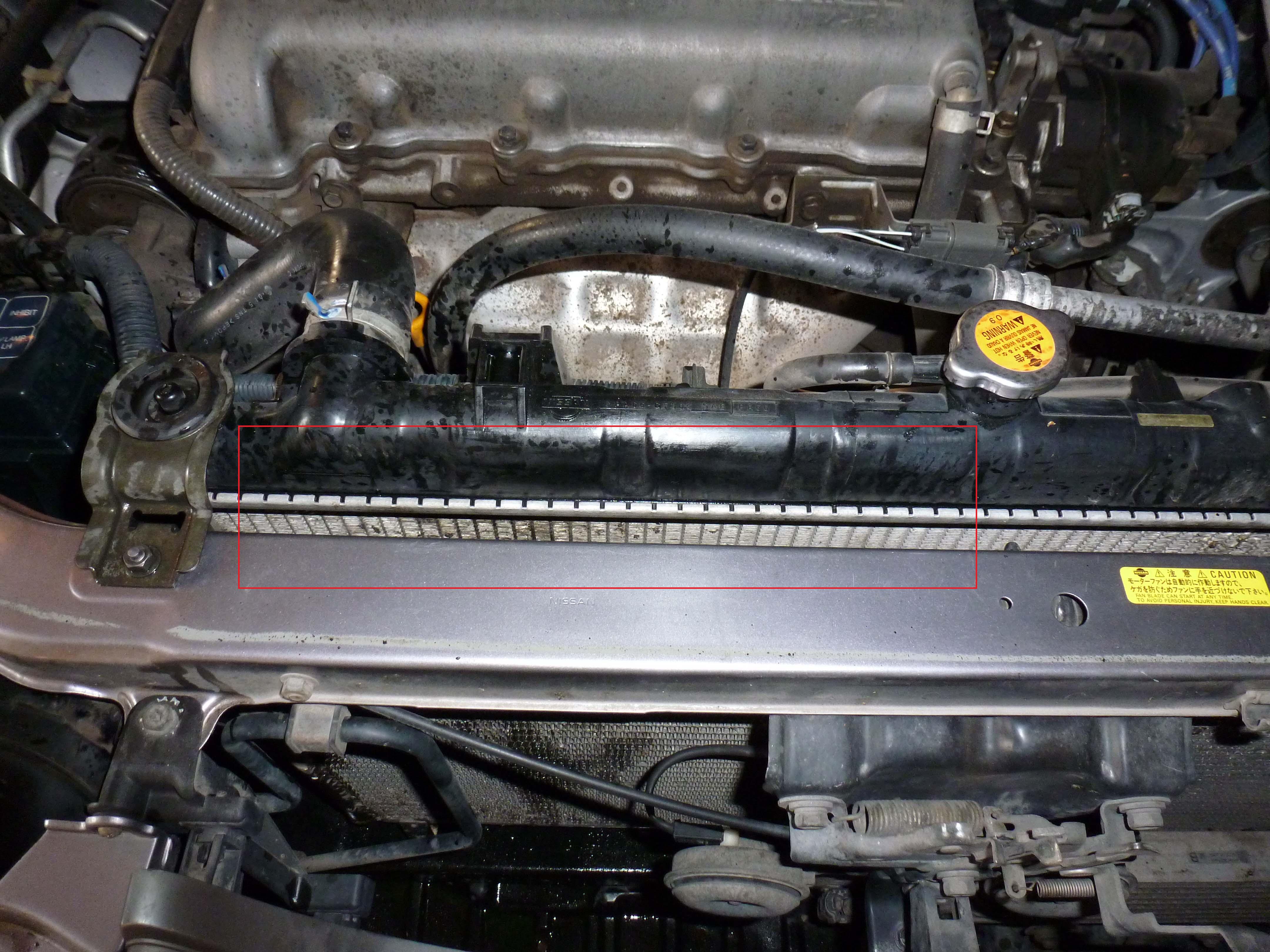

Приветствую! Вот и у меня потек радиатор((( что можно сделать, кто сталкивался? я так понял течь идет где обведено красным.
P1000437.jpg [ 1.24 МБ | Просмотров: 11568 ]
СообщениеДобавлено: 23.05.2012 08:27
Купи новую прокладку под верхний бачек радиатора, и замени. Тут я писал где-то как менял, но что-то сам уже не найду.
