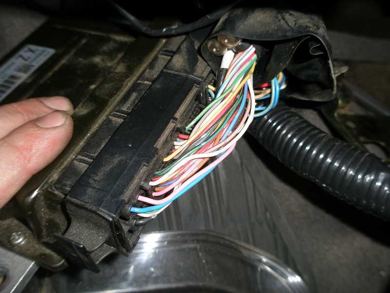

То lx. Подскажи, где на сайте Wingroad лежит мануал Y11 кузова? Искал, не нашел. У меня на на моем эксперте разъем ЭБУ несколько не такой, как в книжке QG18.
Ну или выложи страничку из книги, ту, где можно посмотреть распиновку разъемов ЭБУ.
Мой ЭБУ выглядит вот так:
Комментарий к файлу: Мой ЭБУ выглядит вот так
