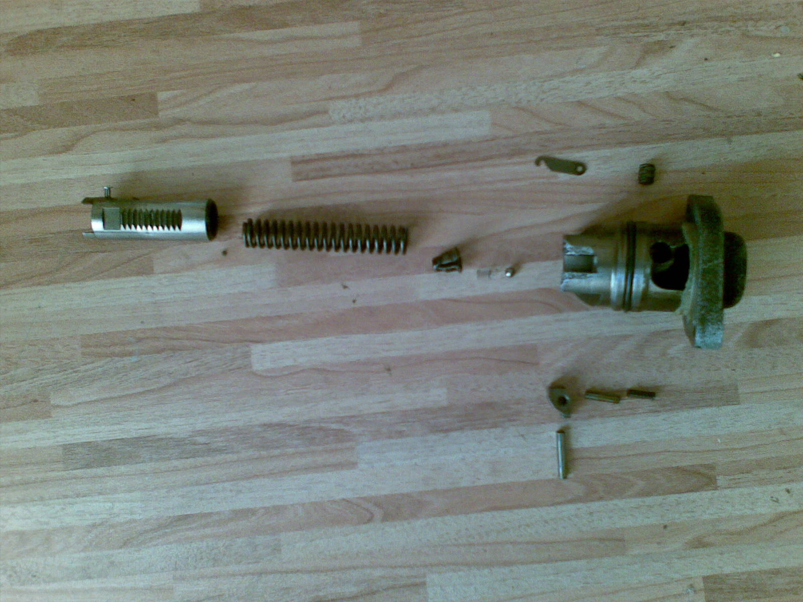

Собственно простейшее оказалось дело.
Вынимаем из мотора натяжитель в сборе и начинаем разбирать.
Собственно надо плоской отверткой поддеть и выдернуть шплинт (со шляпкой) на котором висит плоская собачка фиксации натяжителя взведенным, очень осторожно, ибо разлетиться все куда только сможет (на фото шплинта этого нет, потерялся :x ). Только храповик на месте останется, но он ни разборке, ни сборке не мешает. Вот фото полностью разобранного натяжителя. Внутренности лежат в том порядке и направлении в котором помещаются внутрь.
24082012_002.jpg [ 266.14 КБ | Просмотров: 16676 ]
СообщениеДобавлено: 24.08.2012 12:52
Бобышка верхняя правая казалась штифтом, но когда ее достал оказалась просто дросселем, т.к. входит масло в плунжер через обратный клапан (состоит из шарика, мааленькой пружинки и тарелки в форме цветка), а выходить может только через этот дроссель. Единственное что имеет смысл менять в натяжителе - это резиновое колечко на нём и основную пружину в плунжере (хотя просто растянуть посильнее и поставить обратно будет более эффективно на мой взгляд). Перед установкой на место намазать герметиком сочленение цилиндрической поверхности с плоскостью (иначе потечет, проверено).

Там в оригинале, два слоя металла со спец покрытием (на вид пластичная черная краска). Это гермитичная одноразовая прокладка, повторно она не герметизируется. Пробовал промазать дополнительно герметиком при повторной сборке, держит нормально. Однако лучше купить новую, цена ей 150-200руб.

Это я на старом моторе чистил натяжитель когда менял маслосъемные колпачки, все равно снимал натяжитель, вот и решил почистить. На новом пока не лазил к натяжителю.
На старом моторе после чистки натяжителя ничего не изменилось, но я только почистил натяжитель. Пружину не менял, не растягивал, не усиливал, просто почистил от нагара натяжитель.

То же, что и в подвеске. Не уставшая будет, не просевшая. Давление внутри будет то-же, а вот усилие на штоке больше, особенно при утреннем холодном пуске.
