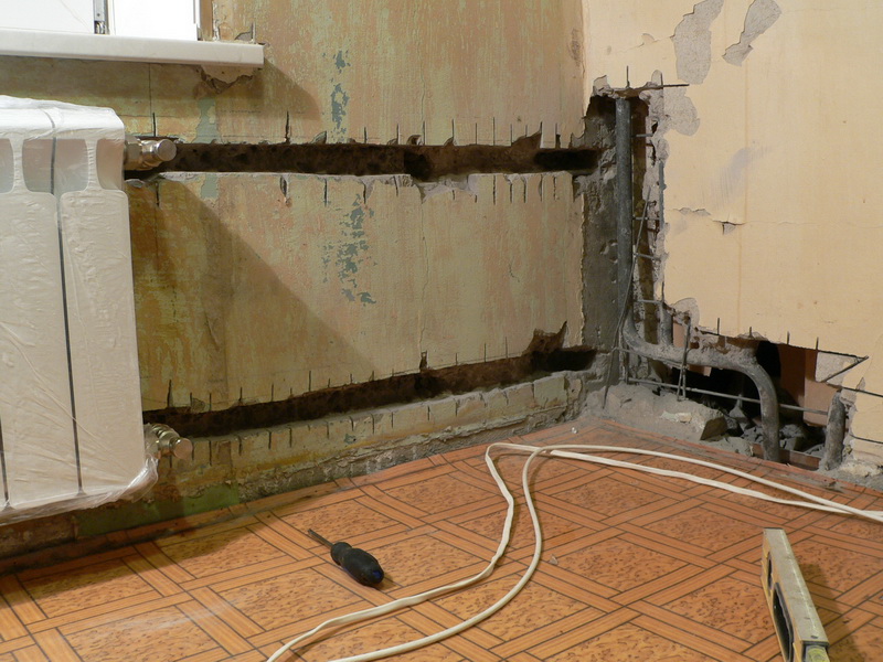

Всем привет! Нужен дельный совет по отоплению. Врезаюсь в отопительные стояки в "хрущебе" с целью вывода радиаторов отопления из стен. В связи с чем нужна микроконсультация: кто какие радиаторы пользует, как подачу от обратки отличить, чем герметизировать и т.д. Стену раздолбал. Фота внизу.

Авениры-водопроводчики-сантехники есть? Не дайте брату наделать ошибок :? Дайте совет, поделитесь опытом, пожалста...
 Заголовок сообщения: Re: Отопление
СообщениеДобавлено: 01.05.2012 08:44
Если нарезать резьбу никак, то зовёшь сварщика. Он тебе за 1,5р. приваривает отводы под нужным углом, а дальше... Либо сам медь-полипропилен, либо тот же сварщик варит из железа всё остальное.
Сходить к соседям на предмет врезаться у них (если уже вывели) или подговорить тоже вывести.
Радиаторы любые. Биметалл теплоотдача больше процента на два. Компенсируется лишней секцией.
Прямая обратка... Тебе какая разница? Ну или слесарь скажет, который отключать будет.

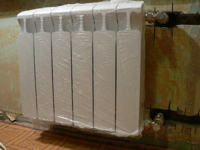

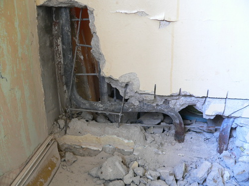

Вот ёщё несколько фот...

СообщениеДобавлено: 01.05.2012 23:23
верхняя труба на радиаторе подача, нижняя обратка.
так должно быть.
бери биметалические.
да и так понятно :D а вот хде в стояке подача, а где обратка? Ближе к наружней стене подача? Я подающий стояк расковырял? Просверлил дырку, слил стояк... ведра два воды... саморез завернул, пойду шаровый куплю...

СообщениеДобавлено: 02.05.2012 08:30
ставь краны, чтобы батарею можно было перекрывать и если что отсоеденить, вдруг захочешь добавить звеньев. и перемычку с краном тоже нужно, чтобы если ты себе батарею перекроешь соседям открыть.
