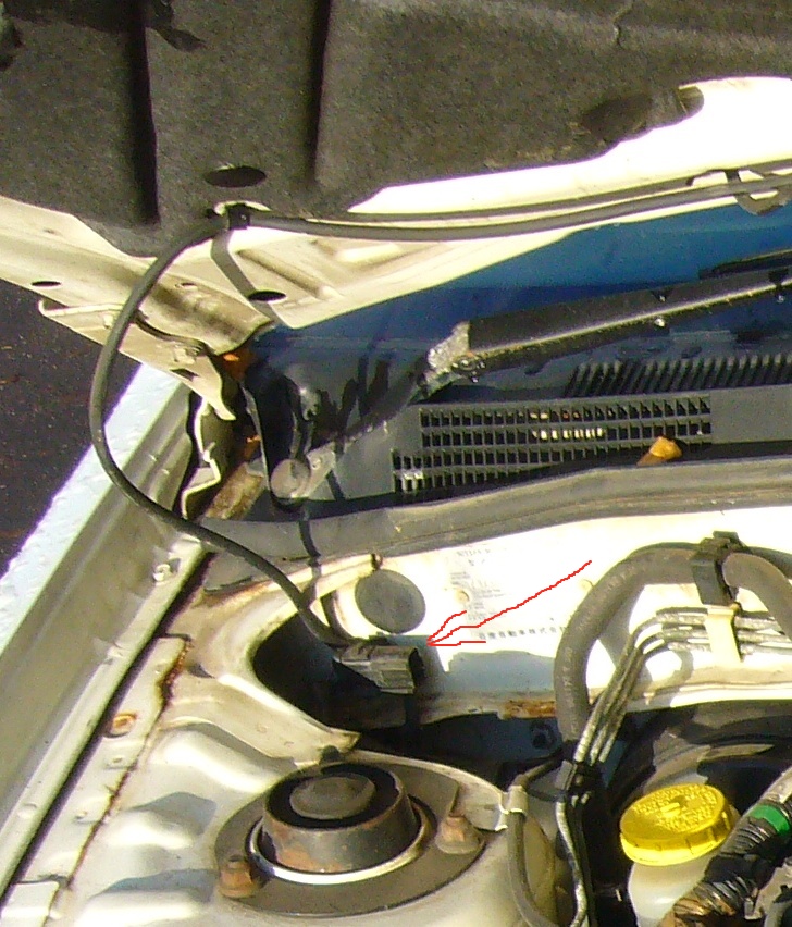

скока смотрю на разные наши машинки. и все мучает меня вопрос
с левой стороны около подкапотной таблички с номером имеется разъем и у всех он не подключен...для чего он вообще нужен, а то может вещь какая нужная туда цепляется или еще чего и ?? :?
 Заголовок сообщения: Re: Эх, ....
СообщениеДобавлено: 12.11.2010 13:22

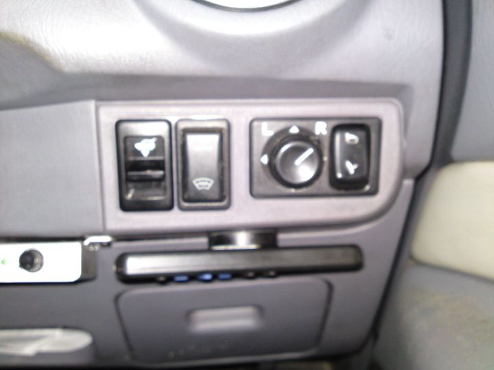

Туда обогрев лобового стекла подключается(зона дворников) у меня было. Заменил на обычное стекло и теперь там доп. галагенки висят. Вкл. клавишей около регулировки зеркал.

Ну ты що? В северной комплектации, обогрев дворников на лобовом стекле туда подключается. :geek:
у мну такой клавиши нет, значит просто фишка болтается от него, а предохранители для него где стоят ?

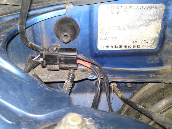

Этот разьем? Почему-то у меня он уходит куда-то к форсункам омывателя? :?
P1140112.JPG [ 274.81 КБ | Просмотров: 9095 ]
да разъем этот, не он к форсам уходит, просто там отверстие одно туда все и заводиться

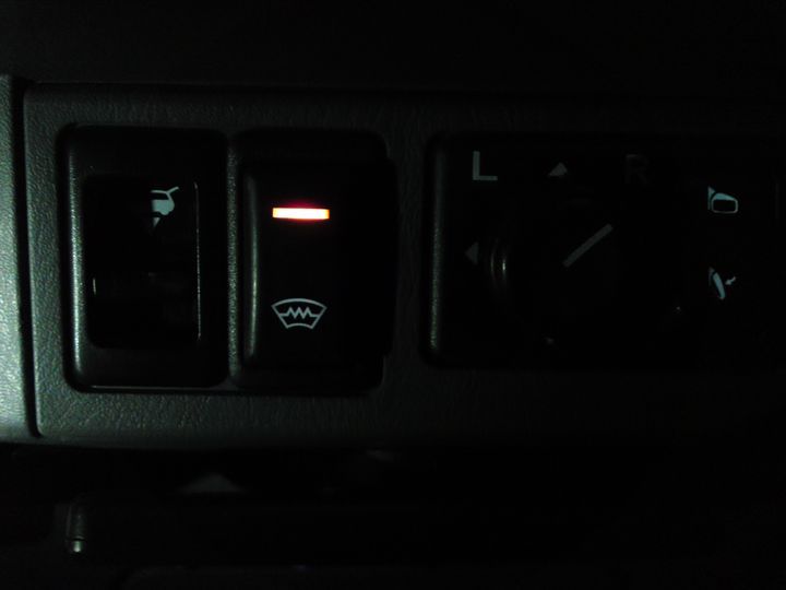

mukpo6 только разъём этот на релюхе, а у неё таймер встроеный на 15мин. и приходится повторно нажимать кнопку... пока таймер этот не утилизировал...
вот здесь мне про енто объяснили viewtopic.php?f=29&t=6167&start=45
так доп свет подключил.
DSC04488.JPG [ 100.63 КБ | Просмотров: 9056 ]
DSC04490.JPG [ 51.85 КБ | Просмотров: 9056 ]
DSC04493.JPG [ 27.11 КБ | Просмотров: 9056 ]
