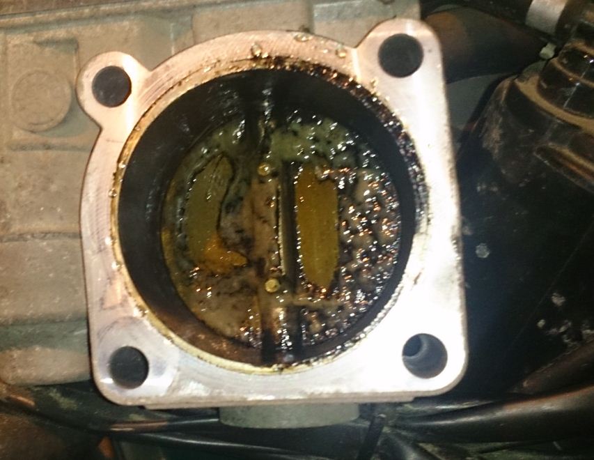

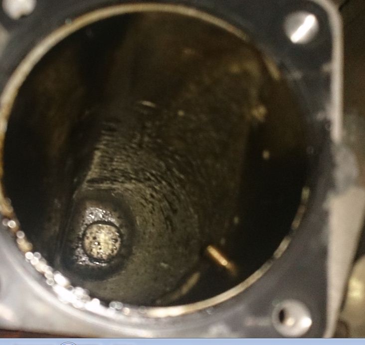

А я тут снимал дроссельную заслонку и обнаружил какую-то слизь на ней, причем со стороны коллектора (см. фото) и в самом коллекторе такая же слизь на стенках.
Что это может быть и откуда?
До дроссельной заслонки и на самой дроссельной заслонке со стороны воздушка все чисто.

Это сажа, углерод не сгоревший, вперемешку с масляным туманом. Опять же через перекрытие клапанов.
Раньше была система EGR, теперь управляемое перекрытие клапанов... И хрен заглушишь. :)
Фуу..., Слава Богу!!! Надеюсь что так оно и есть.
На эксперте моем 1999 г.в. такого не было, да и ЕГР я заглушил на нем.
Думал может газовый конденсат, но запаха нет никакого, вроде и маслянистый, но сохнет если по рукам размазать, короче эктоплазма какая-то.
Т.е. такое состояние дроссельной - это норма? У кого еще такое?
