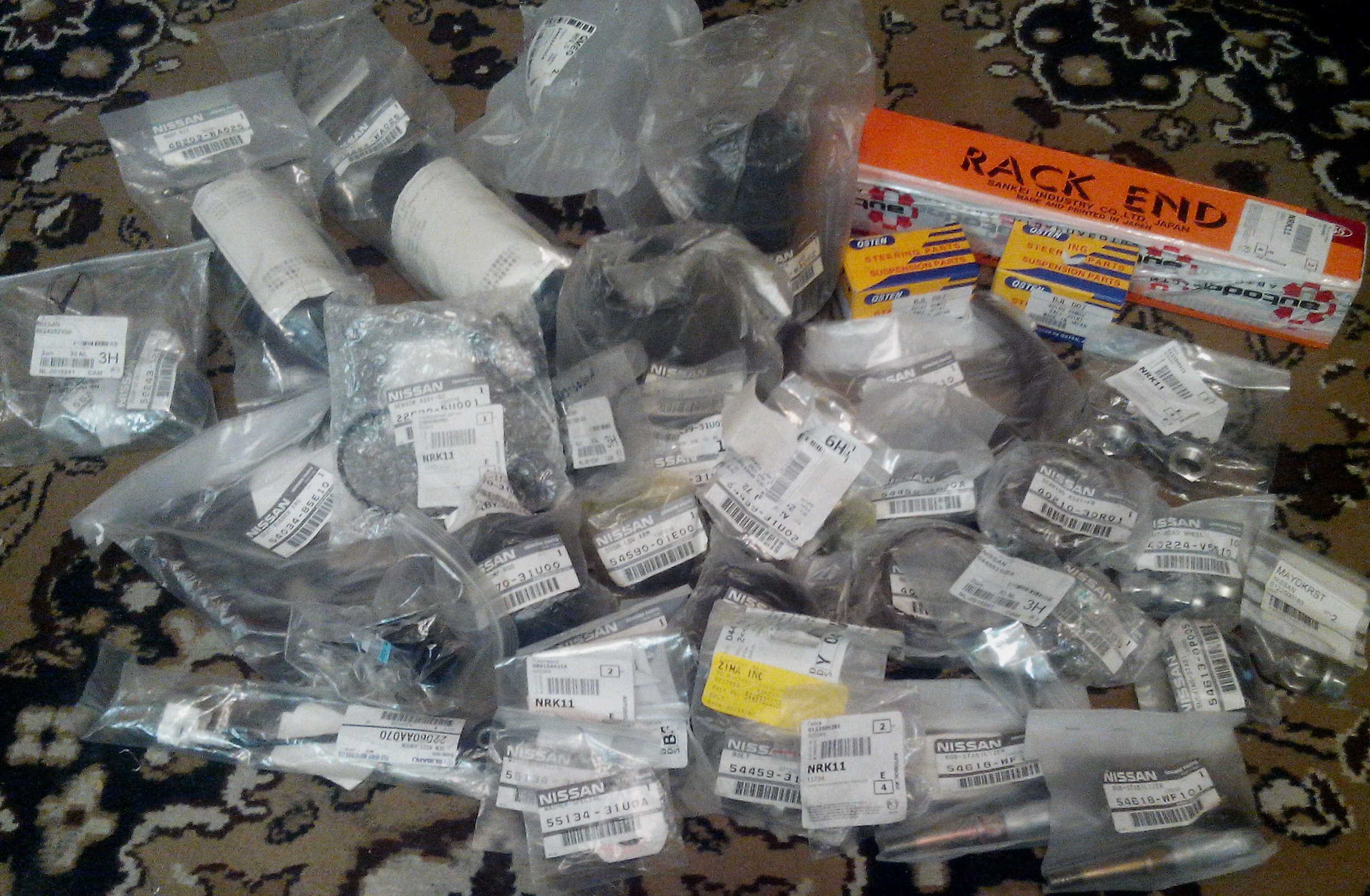

Я тут скурпулезно осмотрел то что мне пришло, а пришло не мало :)
IMG_20131125_16583699.jpg [ 1.62 МБ | Просмотров: 10420 ]
И это не все...контрофакта нет, за исключением тяг 555 и шаровых куштейн, оригиналы 2 раза снимали с заказа я плюнул и заказал дубли...у тяг качество более менее, дочтаточно за пыльниками следить, а шаровая вроде как не хуже оригинала, посмотрим как себя покажут...если хлам, уже точно оригинал буду брать...

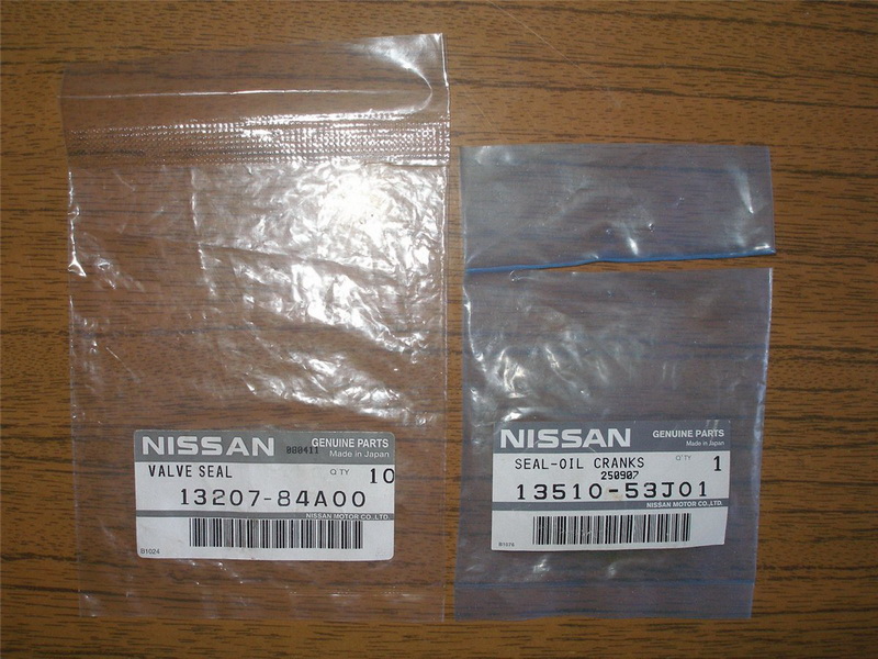

Дак вот, на самом деле не обязательно даже осматривать запчасть, достаточно осмотреть наклейку...
Вот очень показательное фото слева контрофакт, справа оригинал...

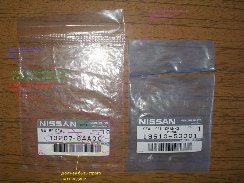

Вот я начеркал что отличается...для ленивых:)
k922.jpg [ 186.11 КБ | Просмотров: 10420 ]
Можно как календарик с собой таскать, когда оригинал берешь ))))
