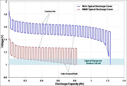

В очередной раз решил заказать с ебей пару десятков китайских аккумуляторов, наткнулся на сабж. Почитал в инете, сплошные плюсы:
- во первых напряжение у этих аккумов 1,6В, а это значит лучше будут работать в пультах, клавиатурах, радиостанциях и т.д.
- во вторых мороза мало боятся, а это большой плюс, думаю использовать их в брелке сигнализации(на морозе не замерзнет, дальность передачи будет дальше).
- большой ток заряда - разряда, а это значит они очень быстро, буквально за пару часов заряжаются, причем в штатном режиме.
из минусов:
- меньший срок службы - для меня не критично
- Нужен отдельный зарядник
- дорогивизна. Ну кмк я на ебей за 55баксов купил зарядник + 12АА аккумов + 16ААА аккумов, по мне так терпимо.
