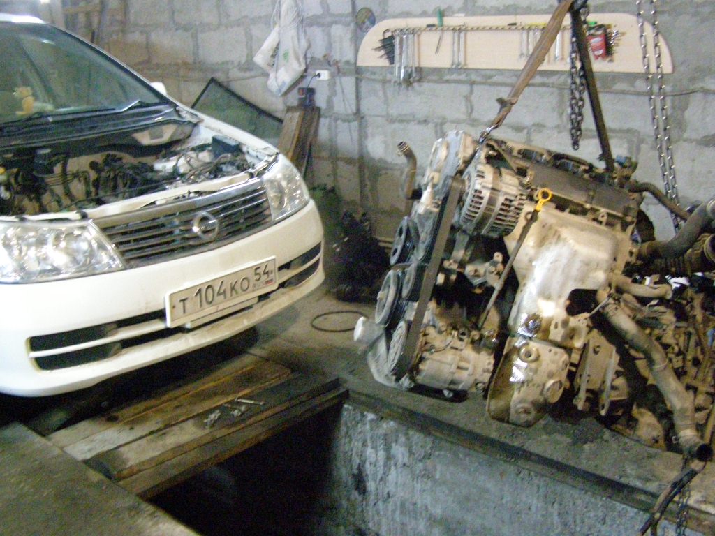

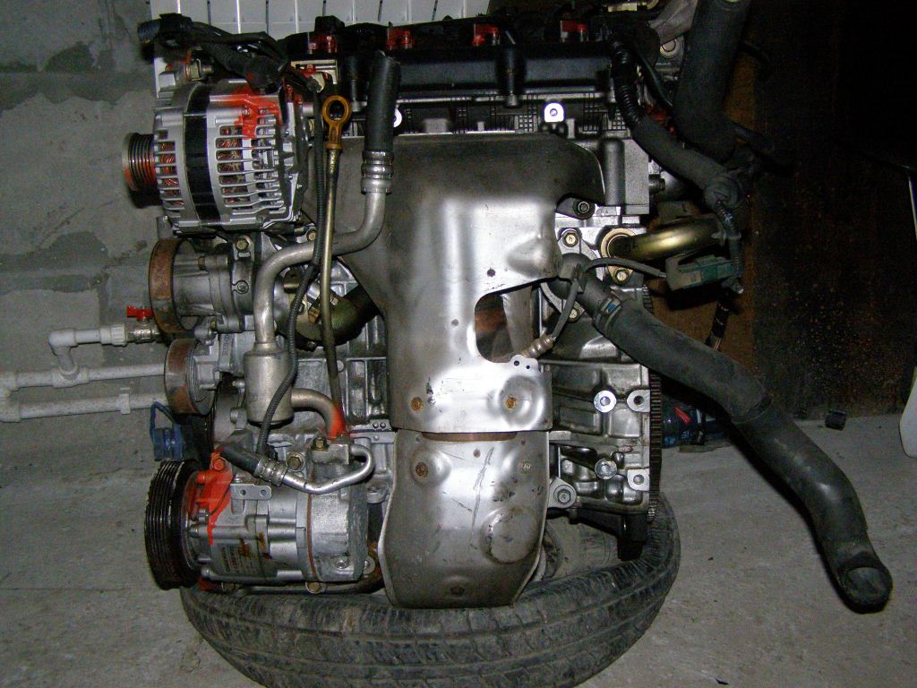

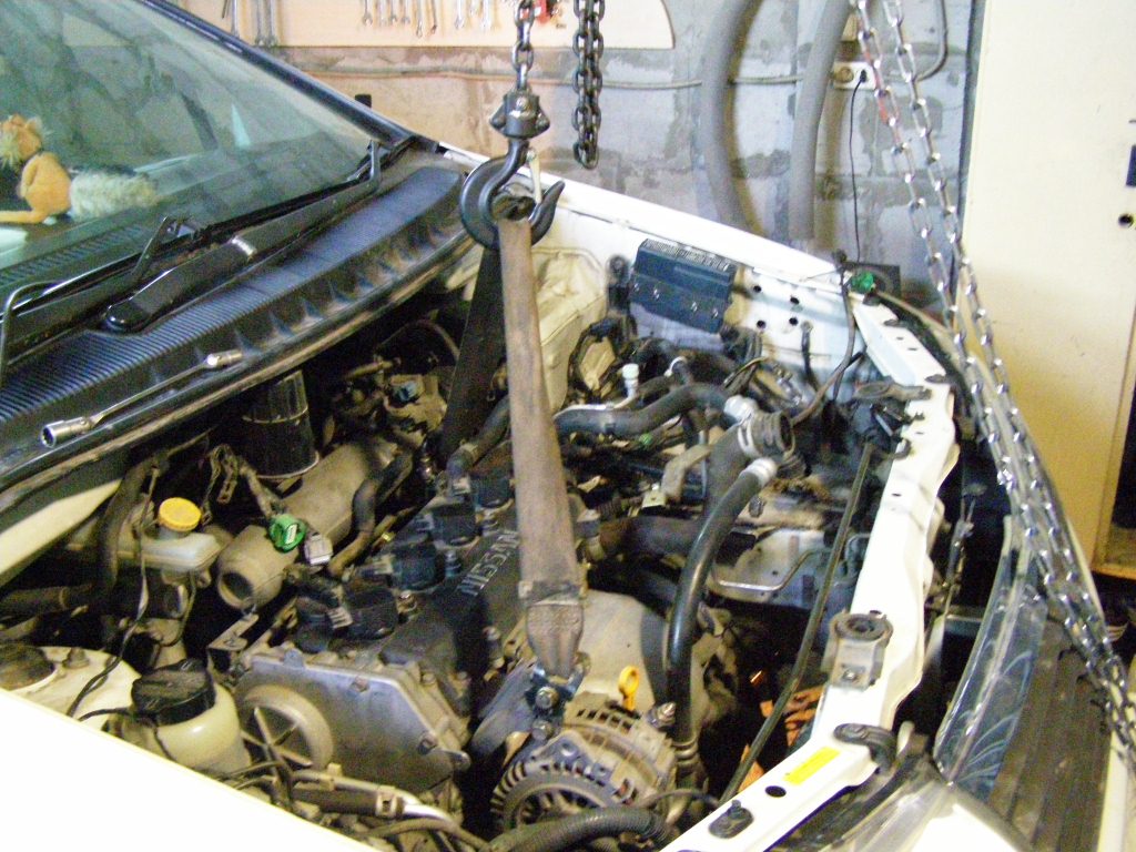

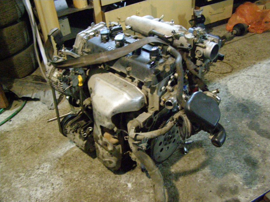

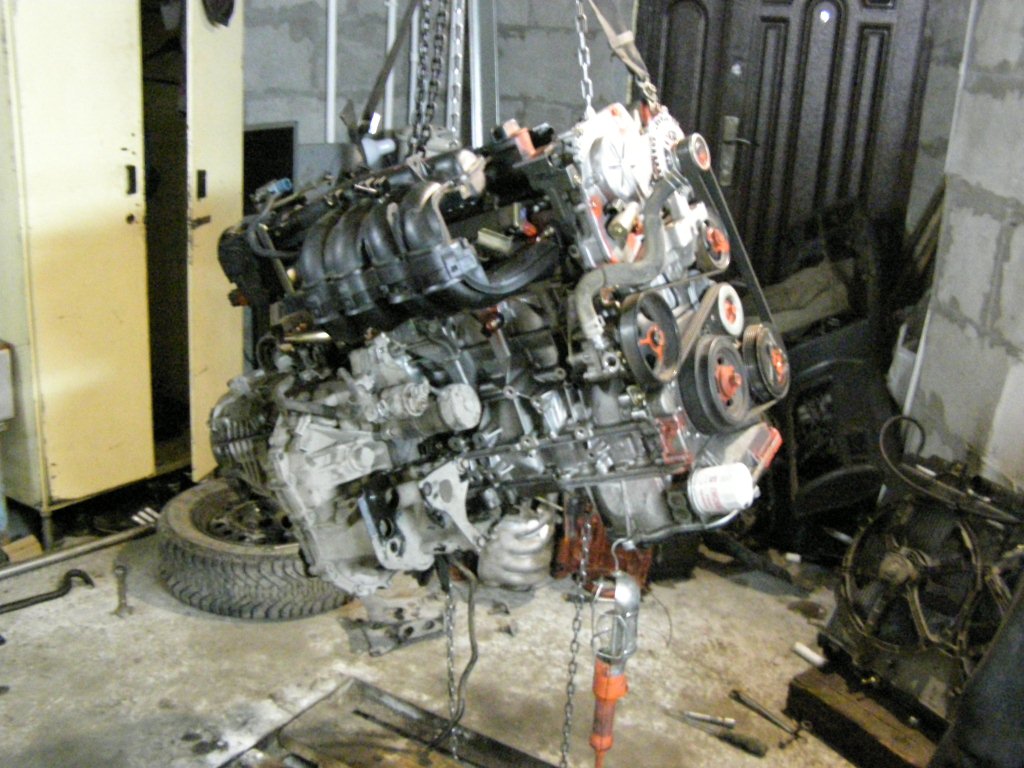

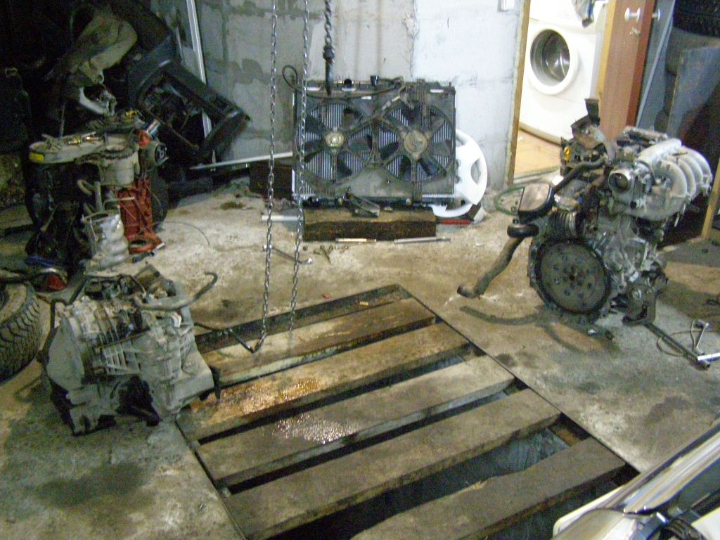

Доброго дня, друзья.
Катаюсь с новым старым мотором.
Родной двигатель буквально на глазах начал сдавать. Первые симптому на которые по началу даже не обращал внимание это пузырьки воздуха в расширительном бачке. По немногу их становилось больше. И резко вырос расход масла после замены проехав 2500км (марку масла не менял) долил около 1 литра.
Взвесив все за и против
Капитальный ремонт по времени 3-4 дня при хорошем раскладе и при наличии всех деталей для замены.
Контракт работа в течении одного дня.
Цена вопроса кап. ремонт выходит в 40 т.р. и возможно не предел. Контракт (мой вариант 25 т.р.) плюс работа с расходниками 10300 руб. Итого 35300 руб.
Раздумывал не долго двигатель купил в субботу вечером тут же рядом есть сервис в воскресенье двигатель перекинули. Понравилось отношение ребят к работе пока отсоединяли от двигателя провода, патрубки предварительно слив жижы. Выяснилось что нет съемника для снятия бензопровода от рамки форсунок. Не долго думая съемник был изготовлен на месте опробован на контрактном двигателе (трубка на нем была сломана, изготавливается на горячею и не ремонтопригодна). После успешного снятия туже процедуру проделали на моем моторе.
Не каждый день доводилось видеть как меняют моторы. Ощущение как у студента медика которого первый раз привели в операционную на реальную операцию...
В общем пара фото.

Немного фото.

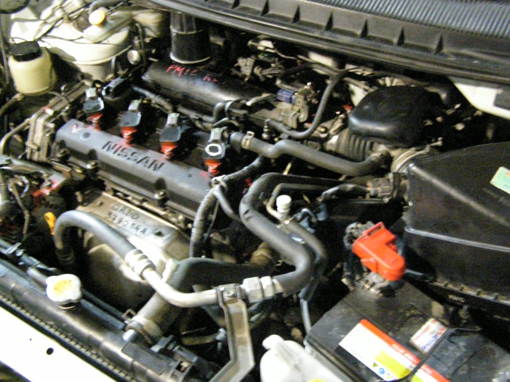

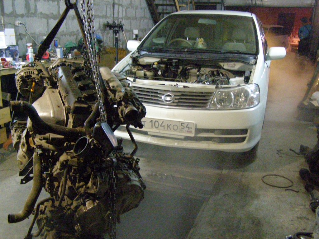

Последние.

СообщениеДобавлено: 11.12.2012 15:34
клапанная крышка внутри чернючая, какое масло заливал?
 Заголовок сообщения: Re: Заменил двигатель.
СообщениеДобавлено: 11.12.2012 17:29
vull а ты где крышку снятую увидел :?: ;)

Внутри мотор чистый! Под крышку заглядывал. Но все равно решил первые 2-3 т.км. поездить спокойно, сменить масло. Дальше попробуем. Первые впечатления положительные.Посторонних шумов нет. Работает ровно.
Пробег мотора 90 т.км (2003 г.в. июль) узнал по аукционнику на машину которую распилили на зап.части. Дату изготовления двигателя нашел на самом двигателе и на навесном оборудовании. С аукционником сходиться.

СообщениеДобавлено: 12.12.2012 06:28
Вот здесь viewtopic.php?f=6&t=10098#p155541
Или это сам пластик черный? В любом случае есть причина кончины двигателя. :?
