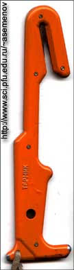

Угу. И тренируйте быстрое покидание авто и быстрое выдирание из авто застрявших тучных пассажиров. Можно даже припасти нечто вроде такого:
Или такого:
Это стропорезы парашютные, ими можно в доли секунды перерезать ремни безопасности, и не поранить людей при этом. А если в ручку вставить твердый острый "клюв", то получится молоток для разбивания стекол. Легкий удар таким клювом по стеклу, и оно рассыпается в крупную соль.
В промышленном альпинизме применяют вот такие ножи:
