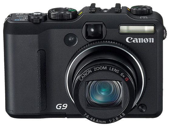

У меня canon G9 пользуюсь редко, но никогда не замечал, что акб садится. месяцы лежит и можно брать и фотать сколько надо.
Может акб не болеют этим?

G9 свежая модель. Год изготовления какой?
Одно из двух. Либо сделали работу над ошибками и искоренили проблему, либо еще не пришло время... :)
Что касается батарейка/аккумулятор - нет ни малейшей разницы. Если есть ток утечки в фотике, он высосет любой источник, даже автомобильный аккумулятор, вопрос времени всего лишь.
