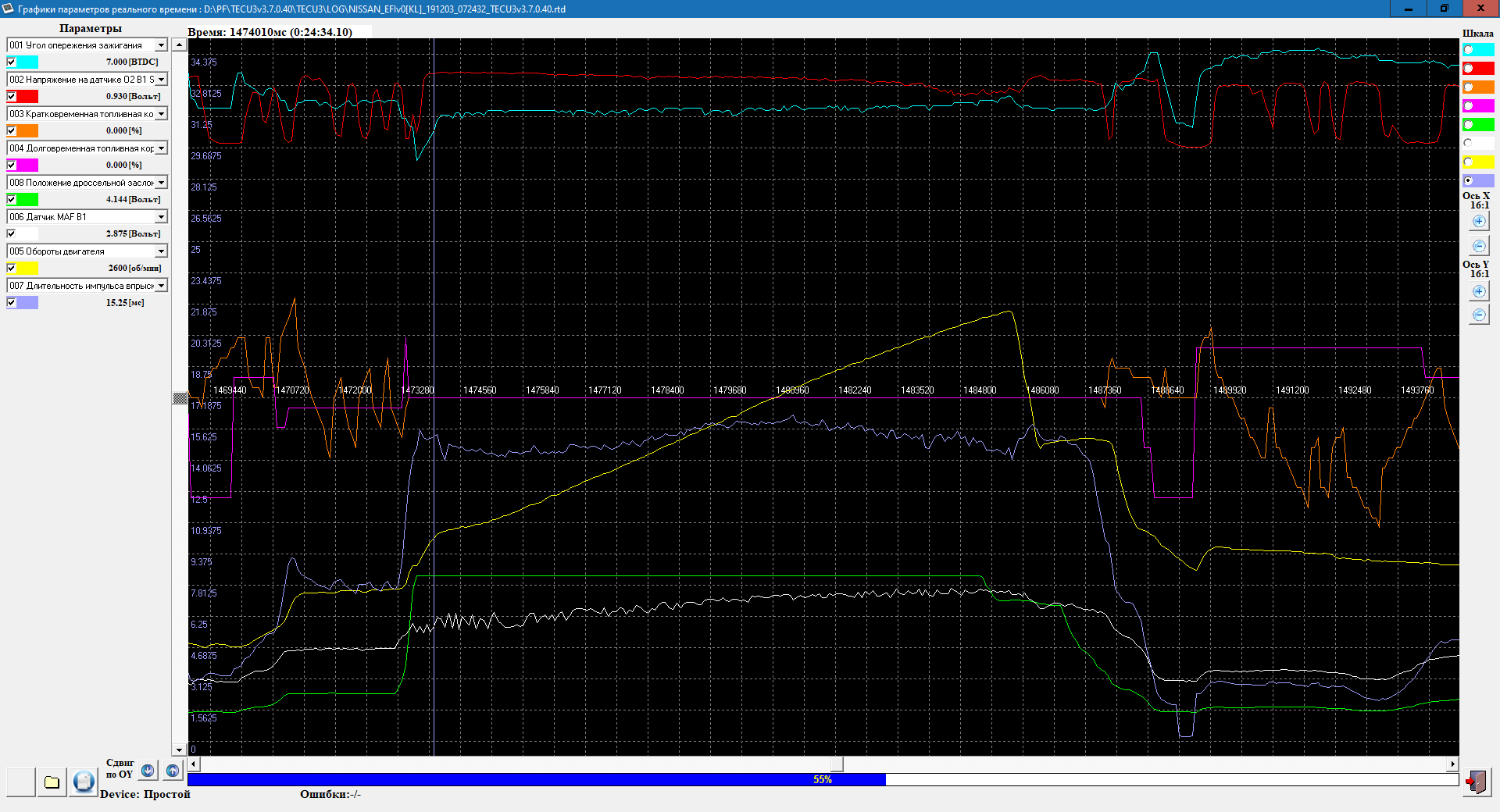

Пока по ощущениям резвость на автонастройках пока смахивает на 1.6 поло или потерю лошадей 20...
Да, без коррекции зажигания даже на идеально настроенном ГБО потеря мощности явно ощущается.
Через TECU наблюдай за работой двигателя. Следи, чтобы коррекции не убегали слишком. У себя стараюсь не допускать убегания длинных коррекций более 5-7%.
Для точной подстройки делаю записи обычных поездок одновременно с TECU и с ГБО. Потом анализирую записи и корректирую настройки ГБО в тех точках, где наблюдается разбег коррекций. Нудное занятие, но оно того стоит.
Кстати, если решишь поставить хитрую кнопочку, для слепого тестирования разницы между С коррекцией зажигания и БЕЗ нее, скажи заранее, это нужно делать во время подключения девайса. Ничего сложного, просто пара лишних навесных деталей, которые потом можно будет удалить или оставить, без разницы.

Теку есть, но ноутбука нет, но есть пока Vgate вай-фай, который по моему должен дать инф. о коррекции УОЗ. Но это с OBD штатного при езде на бензине именно нужно считывать или c того же OBD при езде на газе?
Да, все параметры считываются со штатного бензинового мозга. Смысл - сравнить КАК бензиновый мозг ведет себя при питании на бензине и КАК на газе. Должно быть совершенно одинаковое поведение. Погрешность конечно будет, задача свести эту погрешность к разумному минимуму.
Очень частое явление, когда коррекции на газе убегают до предела и зажигается чек по бедной либо богатой смеси. Это однозначный признак очень плохой настройки ГБО, либо неисправности.

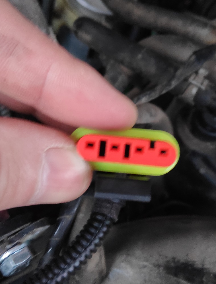

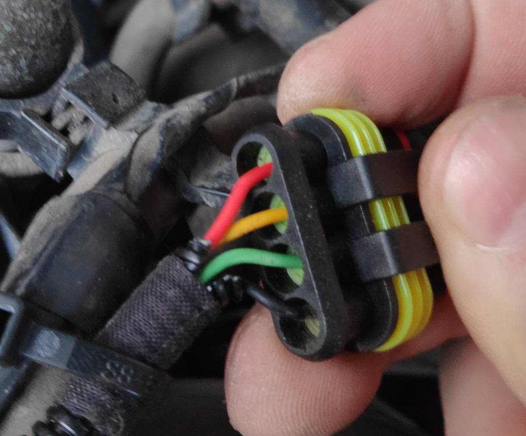

Распиновка для адаптера:
IMG_20200215_171443.jpg [ 881.37 КБ | Просмотров: 11646 ]
IMG_20200215_171410.jpg [ 978.11 КБ | Просмотров: 11646 ]
IMG_20200215_171341.jpg [ 1.62 МБ | Просмотров: 11646 ]
По установке ГБО - понравилось, что нашли место, где длина шлангов минимальная от форсунок до жиклеров - сантиметров 10-15.
Не понравилось, что форсунки " держались вися" на шлангах без жесткого крепления, потому притянул к впускному жгутом. Правда надо поставить резиновую проставку, т.к. после притягивания в салоне ощутимо вырос звук любимого "дизеля" если стоишь на ХХ. Но звук мне нравится, вопрос в том, не причинит ли это вреда форсункам.

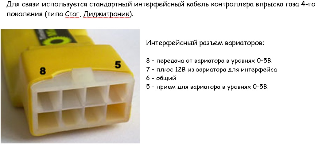

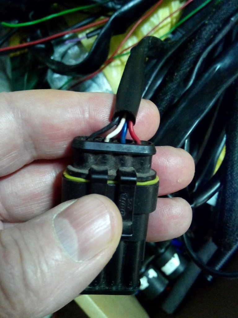

В целом похоже, что действительно распиновка твоего и моего разъемов управления ГБО одинаковы.
Вот мой разъем:
IMG_20200215_193024.jpg [ 59.55 КБ | Просмотров: 11636 ]
Цвета сигнальных проводов разные, но от цвета их функции не зависят.
И того:
распиновка разъемов управления
микролуч
8 7 6 5
4 3 2 1
1..4 не подключены
5 вход для сигналов от компьютера, Rx
6 GND
7 выход питания, развязанный диодом от бортовой сети, для адаптера
8 выход сигналов для компьютера, Tx
Стаг, Диджитроник
1 черный, GND
2 белый, выход сигналов для компьютера, Tx
3 синий, вход для сигналов от компьютера, Rx
4 красный, выход питания, развязанный диодом от бортовой сети, для адаптера
Это разъемы оконечных устройств.
У адаптера, как продолжения компьютера, назначение сигнальных контактов разъема обратное.
Ту у многих трудности понимания возникают, от этого много ошибок в описаниях. Rx Tx путают.
В интерфесах UART, который тут применяется, принято контакты называть по их функциональному назначению, т.е. что он делает физически, именно он, этот конкретный контакт.
TX - Transmitter (передатчик) XXXX
RX - Receiver (приемник) XXXX
Например контакт 5 разъема микролуча называется Rx, а этот же контакт разъема адаптера для микролуча называется уже Tx.
Для организации связи нужно соединять приемник с передатчиком, такая распиновка и обеспечивает нужную коммутацию.
В этих коротких названиях зачастую полный бардак в сети, ответственные производители вынуждены описывать контакты подробно, как это делает микролуч, спасибо ему.
И так, тебе для изготовления переходника с разъема вариатора на разъем ГБО нужно соединить таким образом:
микролуч___стаг
_______6___1
_______5___2
_______8___3

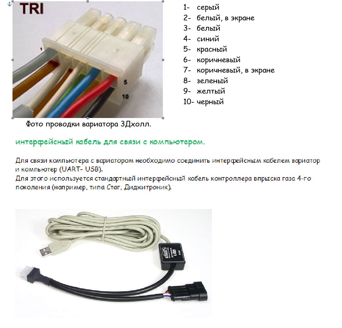

Правильно что в вариаторе получается с одной стороны молекс 10 пин, с другой 8 пин для адаптера?
Gnd- можно подключить к любой массе?
Также прошу разъяснить, не понял логики видимо из-за той самой путаницы:
получаем что от USB транслируются данные от компьютера (Tx на адаптере) =>на (Rx) разьемы устройств - это 5-й (Rx) разъем вариатора либо 3-й (Rx) разъем ЭБУ
тогда микролуч___стаг
_______6___1
_______5___3
_______8___2
Или в Стаге 3-й контакт называется Rx но на самом деле его функция реальная это TX, и аналогично 2 контакт называется Tx - но его функционал это Rx (тогда 5-2,8-3 как вы и указали)?
тогда оставляем
_______6___1
_______5___2
_______8___3
48a501e0dcc1 — копия — копия.jpg [ 90.05 КБ | Просмотров: 11621 ]
48a501e0dcc1 — копия.jpg [ 195.62 КБ | Просмотров: 11621 ]
Последний раз редактировалось Ruslipeck 16.02.2020 18:30, всего редактировалось 2 раз(а).
СообщениеДобавлено: 16.02.2020 18:25
Сообщения: 12972
И стаг и вариатор это управляемые устройства, пассивные, сами они на связь не выходят, только отвечают на запросы.
Адаптер это продолжение управляющего устройства (компьютера), оно всеми управляет, шлет запросы, получает ответы.
Что на управляемом Rx, на управляющем должно быть Tx и наоборот. Потому один и тот же номер контакта с разных сторон имеет разное название. Главное тут направление сигнала. Сигнал выходит из передатчика Tx и приходит в приемник Rx.
С каждой стороны по своему приемнику и передатчику, которые могут работать одновременно и независимо. Так железки и общаются друг с другом.
Мы вычисляем распиновку переходника по известным распиновкам адаптера и стага. Просто немного логики и все в ажуре.
В любом случае перепутать Rx и Tx не опасно. Ничего не выйдет из строя, просто связи не будет. Вариантов только два, так что не попал с первого раза, попадешь со второго. Переставляются в разъеме AMP пины очень легко. В молексе контакты лучше не трогать, они очень нежные, повреждаются на раз-два. Хотя, если есть специальный инструмент и особые навыки, можно и молекс перебрать, не с первого раза.

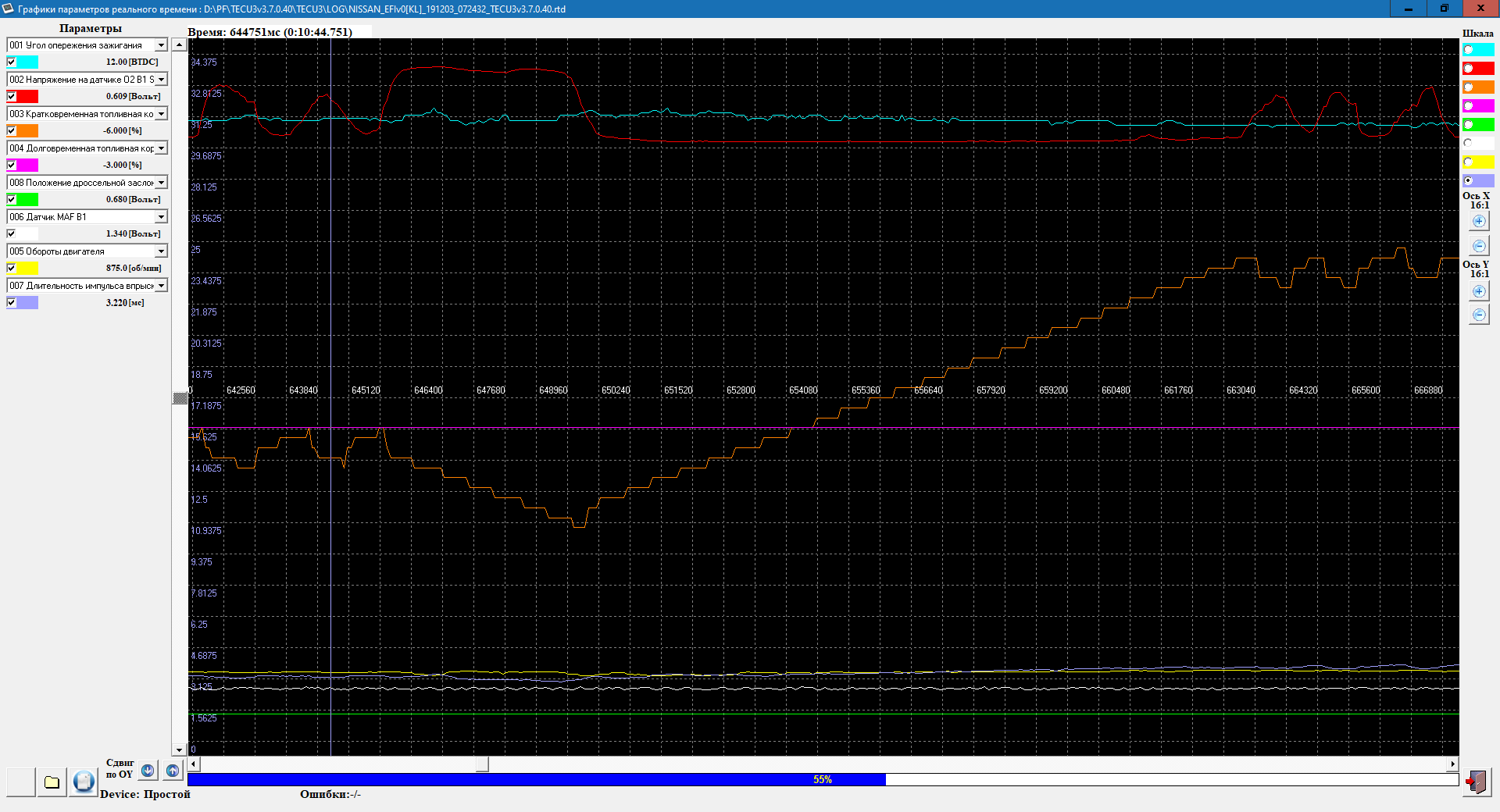

Расход уже укладывается в признанные нормы превышения над бензином, с вариатором можно ожидать еще небольшого снижения, но без гарантий конечно. Думаю до 10% превышения над бензином реально опустить, после достижения нирваны в настройках.
Ста процентов мощности на газе, относительно бензина, добиться все равно не удастся. Чудес не бывает, чистая физика. Но гладкая, ровная работа на газе, как на бензине, должна быть нормой. Девайс позволяет этого добиться.
По трассе поедешь, не допускай движения под нагрузкой с бедной смесью. Ехать далеко, клапана могут и не пережить. Если нет возможности объективно контролировать сигнал с датчика кислорода, воздержись пока от таких режимов. Лямбда должна всегда быть в богатой зоне, изредка, на секундочку опускаясь до бедной. Это так бензиновый блок управления нащупывает грань, где держать состав смеси. Потихоньку, по одному проценту, убавляет кратковременную коррекцию, пока лямбда показывает богатую смесь. Как только лямбда перешагнула порог стехиометрии вниз, мгновенно набрасывает несколько процентов короткой коррекции и опять начинает по одному убавлять. Таким образом поддерживается состав смеси чуть богаче стехиометрии, что и требуется для движения на высокой скорости по трассе.

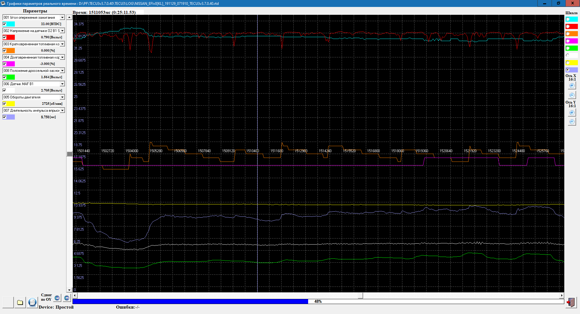

А переключение на 4500 оборотов не помогает избежать бедной смеси?, как понять что нагрузка с бедной смесью - только по теку графику лямбды?
Сегодня заметил подергивания, думал коробка пинается, причем... еще один раз заглох при старте со светофора
но посмотрел видео, и причина дерганий система зажигания? Свечи новые иридиевые, на бензине проблем нет, но видимо газ выявляет их....
Итак, буду благодарен за инструкции, завтра могу устроить любые тесты с теку, в воскресенье еду в Мск 500 км.

TECU подключай и делай записи поездок в разных режимах, от запуска холодного двигателя, до остановки после поездки, потом анализируй всю запись, медленно проматывая, пока помнишь, как ехал. На скринах вполне пригодный набор данных для анализа, но сама настройка еще не идеальна.
Идеал не достижим в принципе, приходится останавливать себя. :)
Комментарий к файлу: На этом скрине переход с бензина на газ при прогреве после запуска. Хотя внешне проблем нет, по записи видно, что коррекции таки не идеальны, есть переходной процесс. На бензине коррекции в минусах, это следствие чуть завышенного давления бензина в рампе...
переход.png [ 76.75 КБ | Просмотров: 11879 ]
Комментарий к файлу: Это выезд на трассу с тапкой в пол для встраивания в поток. Курсор в позиции обнуления коррекций, в начале открытого цикла. Врем впрыска бензина 13 мс и выше. До максимальных оборотов в этот раз не докрутил, видимо догнал уже кого-то в потоке. Обычно в этом режиме АКПП переключается на 6200, если не отпускать тапку.
тапка в пол.png [ 92.66 КБ | Просмотров: 11879 ]
Комментарий к файлу: Это 20 секунд условно равномерного движения по трассе на скорости, не очень высокой. Закрытый цикл, но смесь удерживается в богатом.
нагрузка.png [ 82.31 КБ | Просмотров: 11879 ]
По времени впрыска бензина, по расходу воздуха, можно оценивать нагрузку двигателя.
Сопоставляй показания лямбды с нагрузкой. При тапке в пол лямбда должна быть однозначно в богатом, напряжение лямбды выше 0,7 вольт. 0,7-0,8 0,9 даже, изредка может до единицы долетать.
0,7-0,8 вполне терпимо на газе будет. Обе коррекции при этом будут жестко в нуле лежать, открытый цикл без учета лямбды, время впрыска бензина большое, у меня выше 13 мс при этом.
При быстром движении по трассе коррекции уже не в нуле, работает обратная связь по лямбде, но смесь держится в богатом, выше описывал алгоритм. Это на моей комплектации, у тебя могут быть отличия, блок управления у тебя другой.
Делаешь такие записи небольших поездок, но в нужных тебе для длительной поездке режимах и оцениваешь по лямбде, что там у тебя с обеднением. Если на газе под нагрузкой смесь в богатом, смело едешь. За одним оцениваешь реальные обороты двигателя по графику в записях, по ним же оценишь есть ли польза от перехода на бензин по оборотам.
Без адаптера изменить настройки ты все равно не можешь пока. Так что анализируй что можешь пока.
У меня был бзик одно время, хотел сделать и даже сделал макет индикатора сигнала лямбды, чтобы установить на приборку и постоянно боковым зрением его видеть. Но потом, когда освоил настройку ГБО и стал регулярно проверять ее, решил не заморачиваться индикатором.
