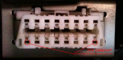

СообщениеДобавлено: 27.04.2012 10:00
Сообщения: 176
exclus1ve писал(а):
villain писал(а):
Лампонюх писал(а):
Надо запустить самодиагностику движки, он покажет код, после чего при выходе из самодиагностики автоматически сотрет все коды из памяти.
С MAF такая же беда. Чек горит. Самодиагностика не запускается, перемыкаю контакты в колодке крайние левый и правый нижние при зажигании ON. В чем может быть подвох?
Ну может что-то неправильно делаешь? Я запускал у себя самодиагностику, все получилось. У тебя авенир? Какого года? Какой двигатель? Сколько дырок в диагностическом разъеме?
Авенир W11, 2000г, рестайлинговая панель, QG18DE. Дырок 16, по 8 в ряду.

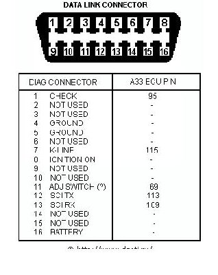

СообщениеДобавлено: 27.04.2012 10:49
Сообщения: 369
Откуда: г. Балашиха
У тебя разъем вверх ногами.
Замыкать надо 9 и 16

СообщениеДобавлено: 27.04.2012 11:24
Сообщения: 176
Спасибо :)

Ключ в положение ON, замыкаю 9 и 16 контакты, ничего не происходит. Чек как горел так и горит.
