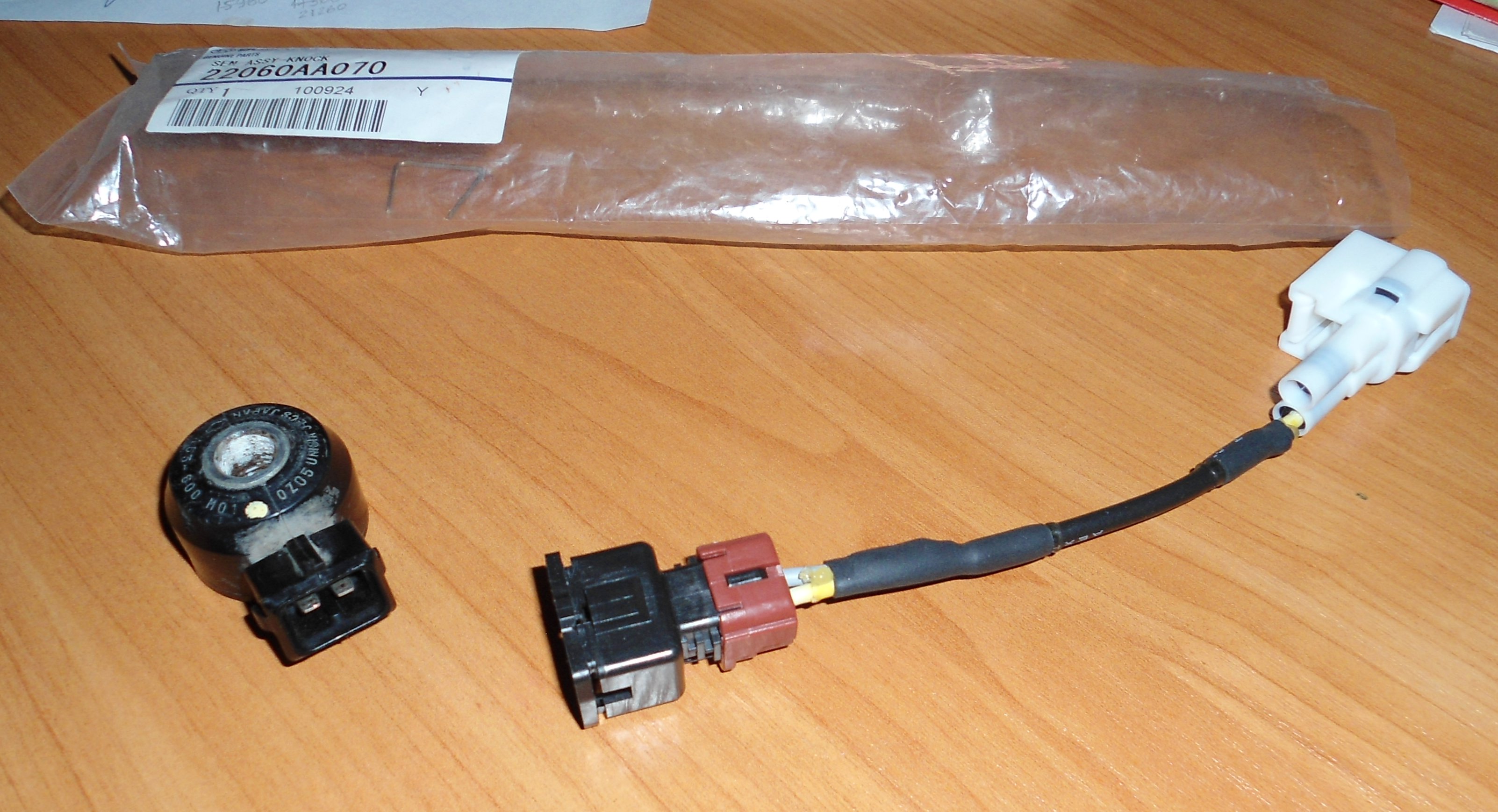

датчик детонации в прошлом году ставил себе от зубаря! работает нормально :)
DSC00489.JPG [ 585.26 КБ | Просмотров: 14545 ]
а фишку пришлось колхозить или встает норм?
PW11 2.0 sr20DE 4WD 1998г.

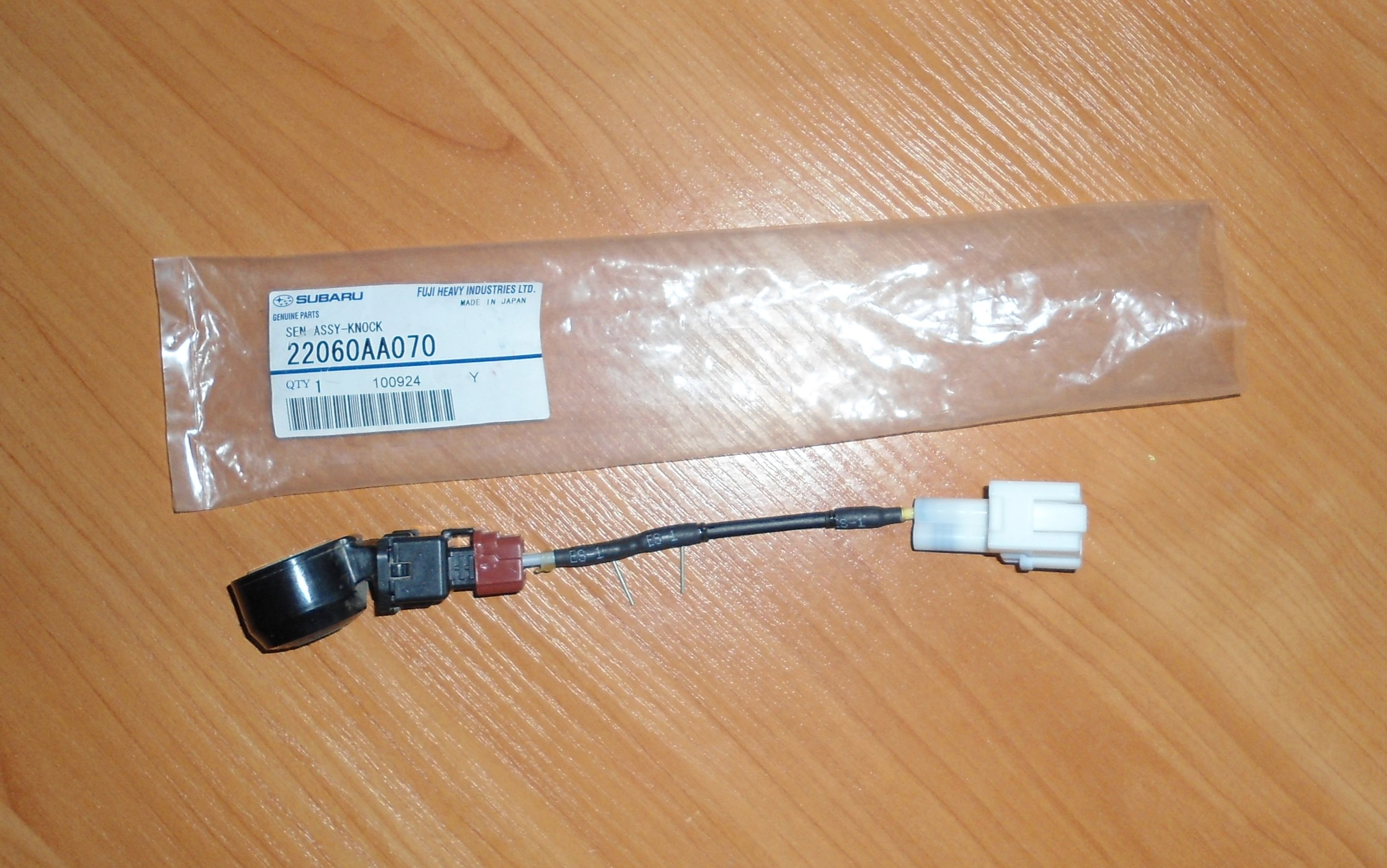

ни чего колхозить не надо!! ;)
DSC00490.JPG [ 697.55 КБ | Просмотров: 14535 ]
я так понял большинстов ДД одинаковы(снаружи) у меня на жигулях так же выглядел, только находился более удобно
Спасибо !
