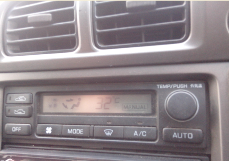

Гуру, выручайте!
Печка дует только в одном положении и на одной скорости.
Ни одна клавиша не работает.
Печка.png [ 914.7 КБ | Просмотров: 25001 ]
 Заголовок сообщения: Re: Перестала работать печка
СообщениеДобавлено: 29.01.2014 08:37
С начало сделай тест - как описано здесь .
http://www.cefiro.ru/experience/showart ... &thiscat=3
СообщениеДобавлено: 29.01.2014 12:28
Сообщения: 110
Сердечно Вас благодарю!
Дальше режима 1 забираться не пришлось.
СообщениеДобавлено: 29.01.2014 12:37
Скорее всего какая-то из клавиш заклинила в нажатом состоянии, а по две климат считывать разом не умеет. Пока не вытянешь ту клавишу ни одна другая не сработает. У меня так бывает при сильных морозах за -30 с утра пока салон холодный, пластик корпуса климат контроля ведет и кнопки подклинивают.
