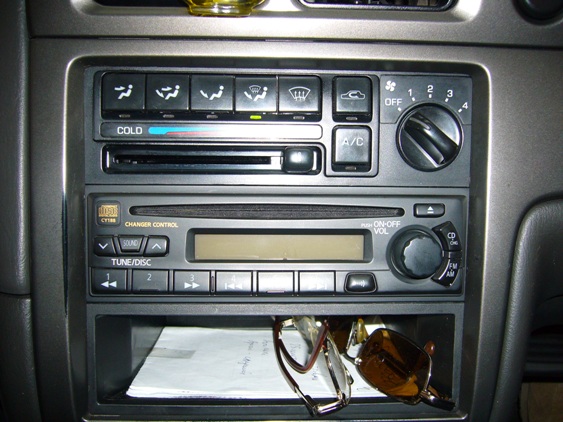

Все забываю спросить. Не работает переключатель оборотов печки в ПЕРВОМ положении.. Второе, третье и четвертое - в норме, а вот первое не работает..
Предполагаю наличие реостата.. Но вот где он стоит? В самом переключателе или рядом с мотором отопителя?

Моя панель:
Копия P1140194.JPG [ 100.94 КБ | Просмотров: 7281 ]

не пробовал искать причину в самом переключателе? может, в нем при положении 1 нет контакта?
К сожалению, на подмену не найти переключателя.. :?
Если традиционно горят дополнительные резисторы или переключатель скоростей печки, то, скорее, превышены токи через его контакты.
Эту беду можно вылечить заменой подцепленных к нему дополнительных резисторов на модуль плавного регулирования (ШИМ). Его преимущество в том, что он не греется, как нагрузочные резисторы, и потребляет меньше энергии именно на ту величину, что шла на нагрев резисторов. Соответственно и нагрузка на переключатель уменьшается.

Угу. Только я бы добавил на выходе ШИМа фильтр, чтобы таки выход более приближался к постоянному току, а не был пульсирующим.
Особенно в том случае, если питается от ШИМа лампа.
