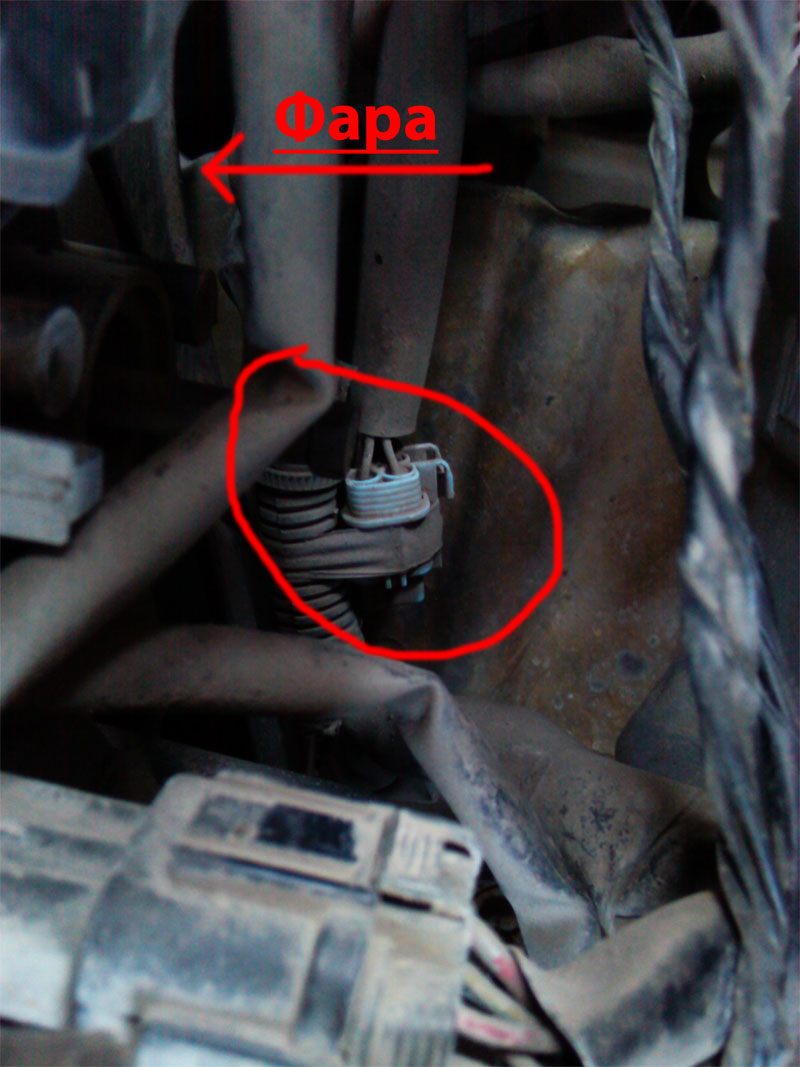

сорри если тему не так назвал, но седня увидел разьемчик под фарой, что это?
IMG_17-02-2012_174727.jpg [ 133.21 КБ | Просмотров: 8267 ]

Боюсь ошибиться но вроде это разъем от электрокорректора фары

корректор фар

мм прикольно с одной стороны, щас если понимаю, в фаре должна тоже такая фигня быть?
если нет, то только фару менять, или можно с битых вставить?

нашел на форуме альмероводов тему про корректор
один чел выложил коды:
26056-AU300
26056-BN702
а это заменители:
Renault 7700 420 737
Hella 6NM 007 878-501
Valeo 086 978
(ну это может кому пригодится)
удовольствие не из дешевых) интиресно, можно ли на разборе найти битые ксеноновые фары от авенира...
на ксеноновых фарах такой разъем есть (можеш себе ксеноновые фары поставить и ручку крутилку докупить, а проводка уже проложена) фароомыватель на веньке не предусмотрен

корректор от ксеноновых фар подходит и для обычных, у меня один корректор есть от правой фары, сам неспешно ищу от левой.
да я вот думал про фары, но накладно блин выйдет все это, линзы уже заказал) нашел еще вот что:
http://forum.linza55.ru/viewtopic.php?id=294
только я таки не понял, отдельно продаются или нет, но цена вполне приемлемая
пытался у китайцев найти, но в каком разделе зарыто, и как зовется это устройство хз...

хотя.... vull ты сможешь посмотреть какой там разъем, подойдет ли вот это?
http://www.ebay.com/itm/HELLA-HEADLIGHT ... 43acf30548
хм, интересно, постараюсь посмотреть на днях, корректор в гараже лежит.

жаль что там только один мотор, потом уже посмотрел, но зато на разборе поискать если что, будет больше вариантов)
