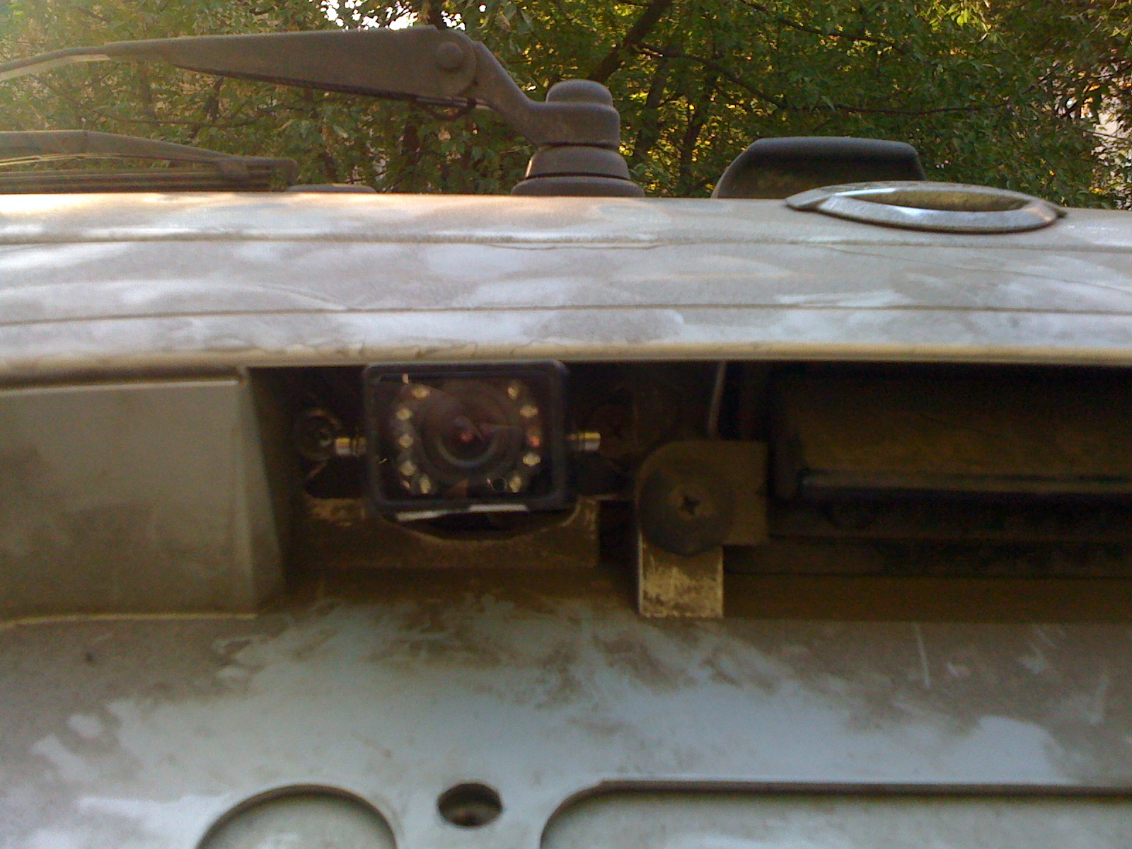

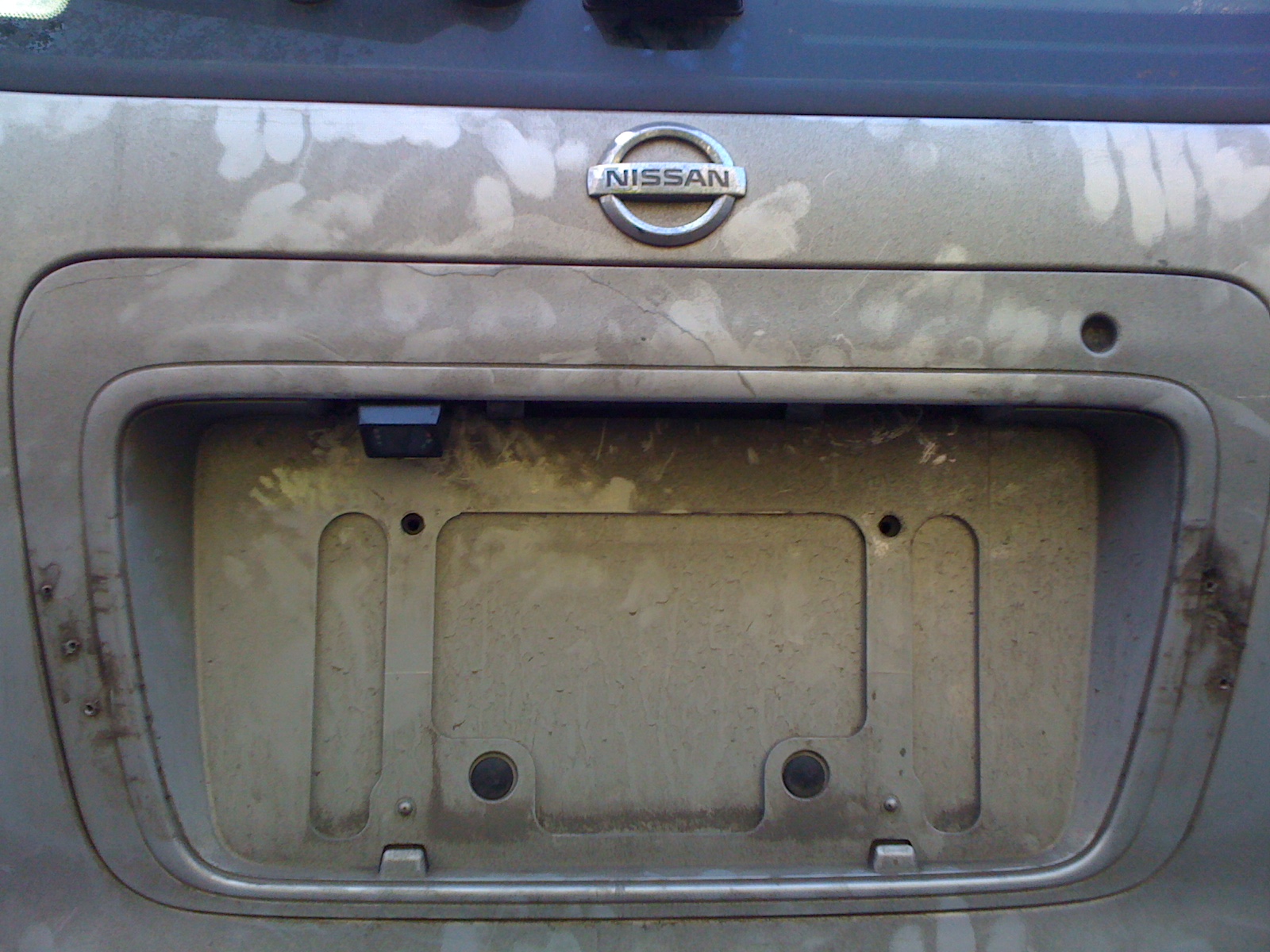

Я себе поставил вместо одного плафона освещения номера. Рамку номера чуть ниже опустил, все гуд, свой бампер вижу отлично! По названию не помню, да и выбирал я ее по принципу крепления, и чтоб ИК подсветка была. Стандарт NTSC, видно отлично в полной темноте.

вот типа как это выглядит
Дерьмовая камера... у меня такая стояла на винограде... ночью светодиоды бликуют от плассмаски прямо в камеру и них... не видно... ну и плюс моя потела жутко... так что для себя решил что камера и подсветка никак не должны быть под одним стеклом...

LukeSky писал(а):
ну не знаю че у тебя там бликовало и потело :) у меня нормально все, на даче в полной темноте пробовал-все отлично видно! может тебе экземпляр бракованый попался?
ты общий вид сзади дай - где у тебя щас номер висит ?
