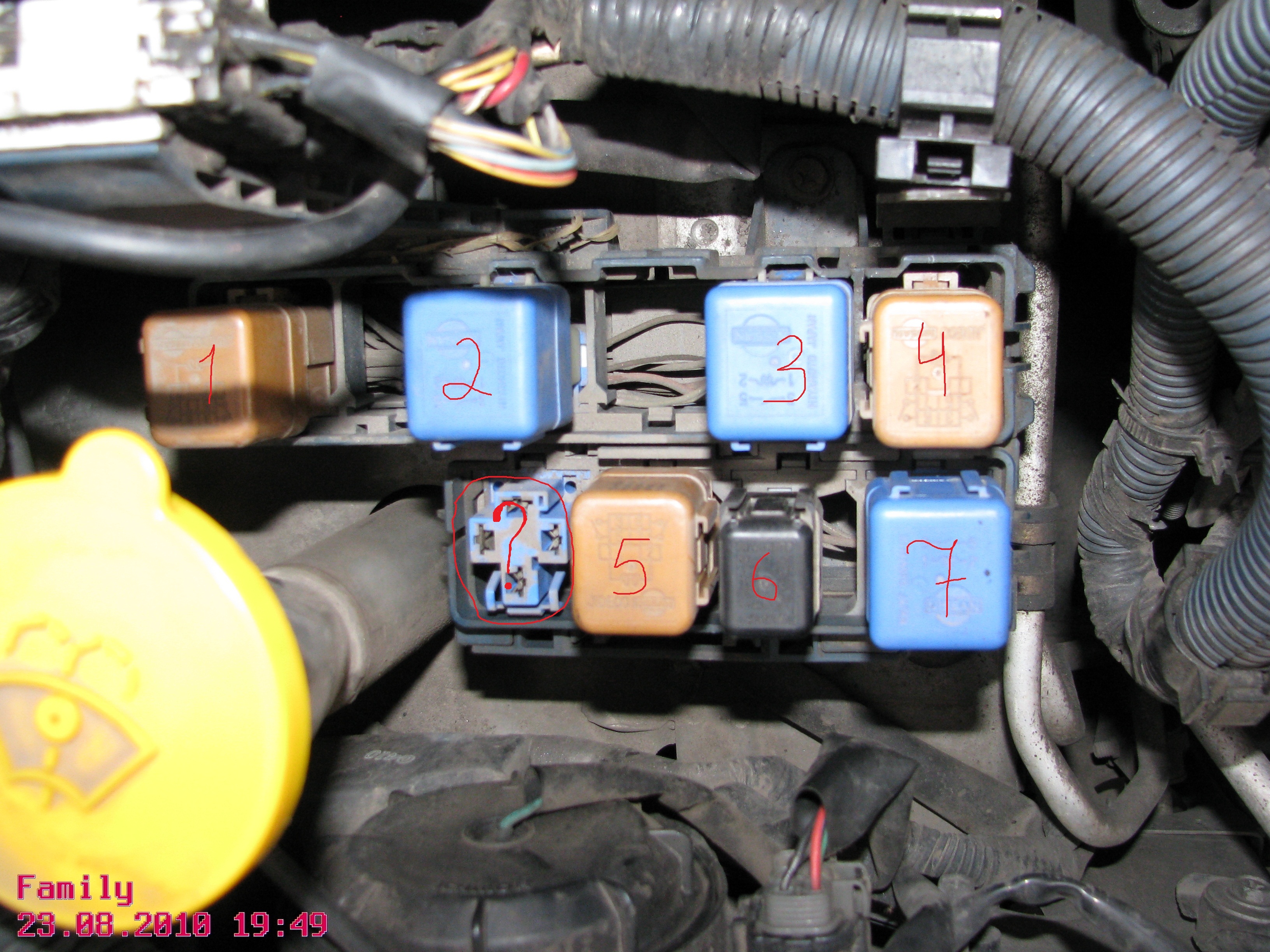

К акая из них реле на бензонасос? И под вопросом что за пустое место за что оно отвечает у всех пустое или только у меня?

Сомневаюсь, что на бензонасос есть какая-либо релюшка!
А вообще пусте места почти у всех, у кого комплектация не максимальная и эта комплектация не авенировская!

Распишете по номерам где какое реле у меня табличка содрана не могу разобраться!

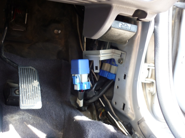

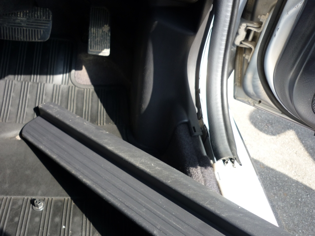

У меня как и у большинства рэле безонасоса находится под рулем справа (под предохранителями) за декоротивной пластмассовой обшивкой. Если надо могу сфоткать.

Сфоткай пожалуйста , а какая она по счету с право, если смотреть на них как сидишь 1я? Еще посоветовали отогнать к сигнальщикам вроде может сигналка мозга колупать если это так то где рыть? Где подключается сигналка на бензонасос? Сигналка простая стоит 2х кнопочная на брелке A.P.S написано!

А про штатное реле бензонасоса я уже писал в теме проверки бензонасоса, что расположено оно в передней стойке водительской двери внизу за пластиковым кожухом который возле педали акселератора (по крайней мере на дорестайлинге), а не под рулем где предохранители стоят.

Вот.
P1010099.JPG [ 213.11 КБ | Просмотров: 29477 ]
P1010101.JPG [ 211.57 КБ | Просмотров: 29477 ]

Спасибо за фоты! Буду знать.
