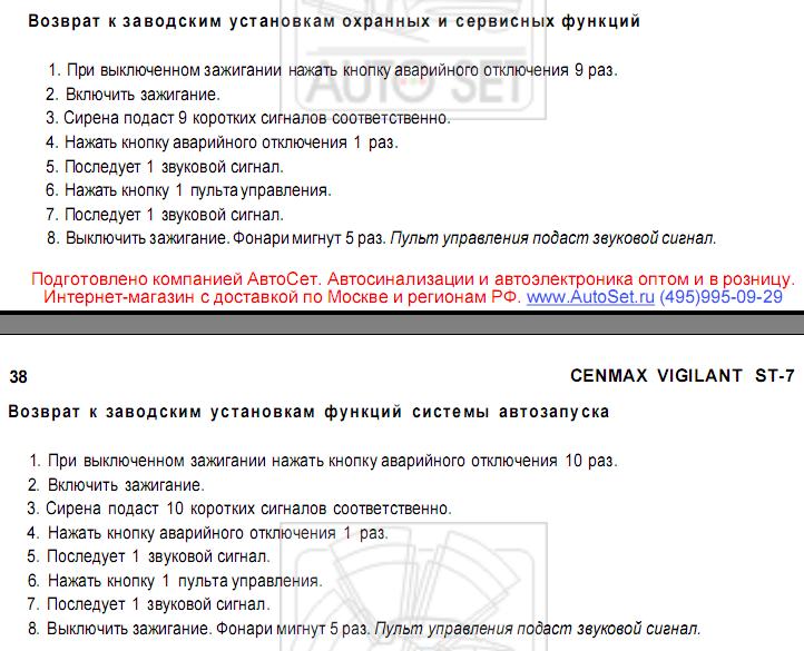

на мою сигу(Centmax ST7) в инструкции написано так:
11.JPG [ 82.38 КБ | Просмотров: 9867 ]
По 9010 нагуглил:
1. Выключите зажигание. 2. Нажмите кнопку Overdrive 9 раз. 3. Включите зажигание (подтверждение 9 ЧИРПов). 4. Нажмите кнопку Overdrive 1 раз (подтверждение 1 ЧИРП) 5. Нажмите кнопку "закрытия ЦЗ"
В принципе тоже самое. Скорее всего в одном месте эти сиги делаются, только я свою за 3200 купил, а томагавк значительно дороже. Попробуй и так и так.
Если брелок не отвечает то сначало его надо перепрограммировать.
