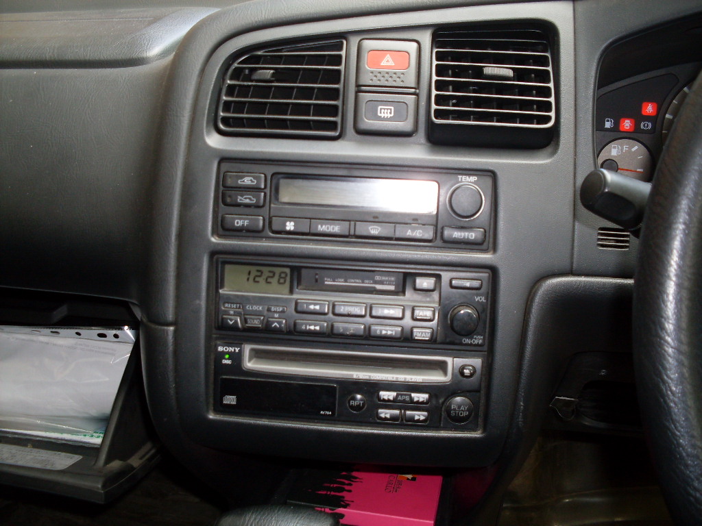

можно мне установить себе в авто компьютер так простенький как на 8 или девятку или по круче поделитесь
NISSAN-PRIMERA
1998 года выпуска
Двигатель SR18
Кузов WP11-105182
SDC10298.JPG [ 276.65 КБ | Просмотров: 7812 ]
NISSAN-PRIMERA
1998 г
SR18
WP11-105182

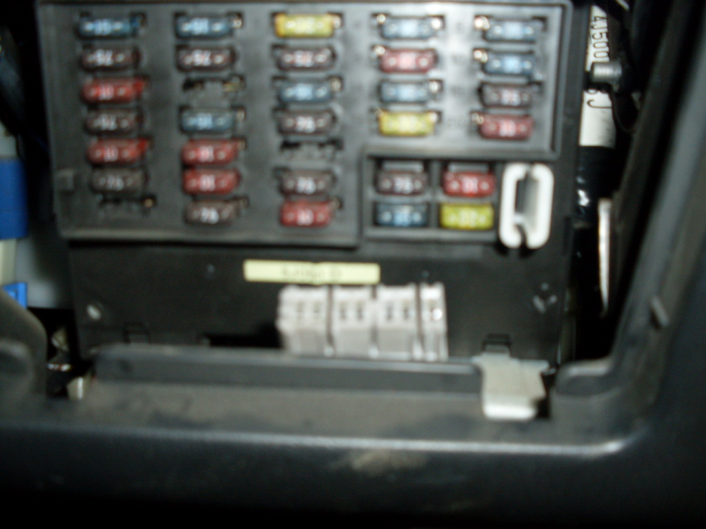

у меня только такой разъем
SDC10321.JPG [ 266.01 КБ | Просмотров: 7787 ]
NISSAN-PRIMERA
1998 г
SR18
WP11-105182

Не ищи ОБДешный разъём. На твоём тачане его нет. Он пошёл кажись тока с 2002 года. Подключай мультитронкс в универсальном режиме.

Не парьтесь парни! Ни с какого не с 2002 года! Есть там разъём! У меня была Примера 2000 года. Продал соседу и сегодня специально посмотрел. Разъём не в блоке салонных предохранителей, а под панелью снизу прямо под ентим блоком.
