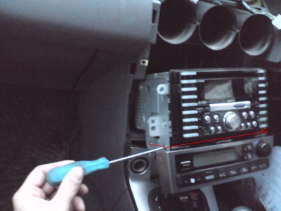

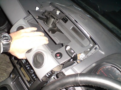

И так для замены лампочек в климате.
Взятся покрепче за ВСЁ ЗА ЧТО МОЖНО уверенно ухватиться
И просо потянуть ПОСИЛЬНЕЕ!
Пока не сдёрните облицовку (кроме зщёлок ничего не держит)

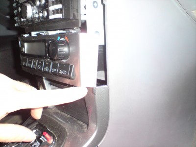

Далее откручиваем крестовые виннты.
4-ре на мафоне
3.JPG [ 311.17 КБ | Просмотров: 29634 ]

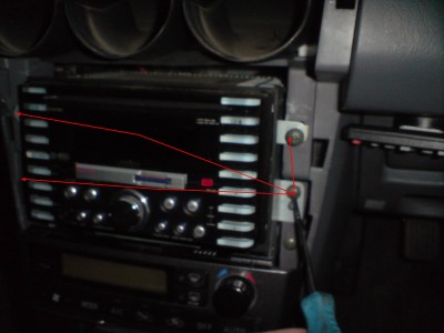

СообщениеДобавлено: 08.12.2010 20:25
Надо тянуть мафон на себя, т.к. на климате есть зацепы и они помешают если тянуть за климат.

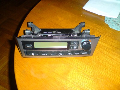

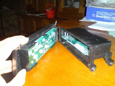

 Заголовок сообщения: Re: Лампочки в климат контроле
СообщениеДобавлено: 08.12.2010 20:28
Климат разбирается (половинется)
6.JPG [ 1.35 МБ | Просмотров: 29634 ]

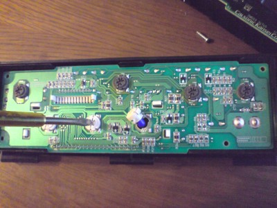

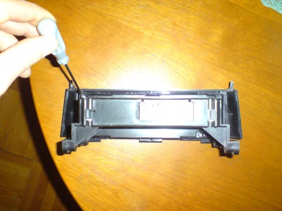

СообщениеДобавлено: 08.12.2010 20:30

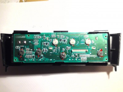

Собственно вот и лампочки 7шт.
Пол оборота против часовой стрелки.
3-и (белые обоймы) на табло
4-ре (серые обоймы) на кнопки

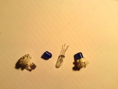

С обоймами найти сложно поэтому меняется просто лампочка, а обойма старая остаётся, резиновый колпачок перекидывается на новую лампу.
9.JPG [ 1.27 МБ | Просмотров: 29634 ]

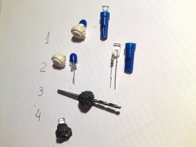

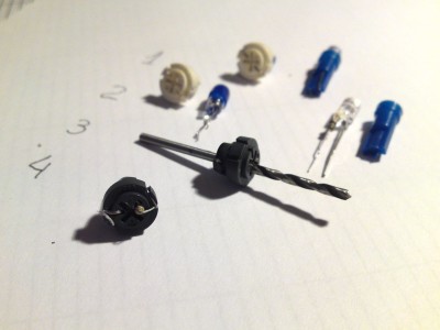

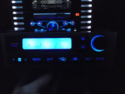

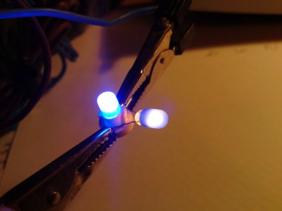

Сегодня пришлось опять проделать туже процедуру, сгорела одна лампа на табло.
Решил поставить СВЕТОДИОДЫ синии, т.к. они явно дольше горят чем обчне лампочки, лазить туда часто нет желания.
Понадобилось только сверлышко на 2мм, одно из отверстий в обойме надо сделать больше для сопративления кторое на диоде стоит.
Всё остальное так же просто как перекинуть лампочки.
10.jpg [ 114.21 КБ | Просмотров: 29633 ]
11.JPG [ 114.1 КБ | Просмотров: 29633 ]

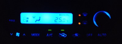

СообщениеДобавлено: 08.12.2010 20:48
Диод светит мощьнее лампочки.
И из-за этого на табло появились засвеченные 3-ри круга
12.JPG [ 99.57 КБ | Просмотров: 29630 ]

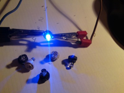

СообщениеДобавлено: 08.12.2010 20:55
Тогда на диоды которые идут на табло 3шт., были одеты колпачки с лампочек и свет получился ярче лампочек но не такой интенсивный.
И засветки почти не стало видно.
14.JPG [ 95.71 КБ | Просмотров: 29628 ]
13.JPG [ 79.91 КБ | Просмотров: 29628 ]
18.jpg [ 102.51 КБ | Просмотров: 29628 ]
СообщениеДобавлено: 08.12.2010 21:05
Ну и вот как оно теперь!
Надеюсь будет светить дольше чем гарантия на АЭС
17.JPG [ 41.04 КБ | Просмотров: 29624 ]
