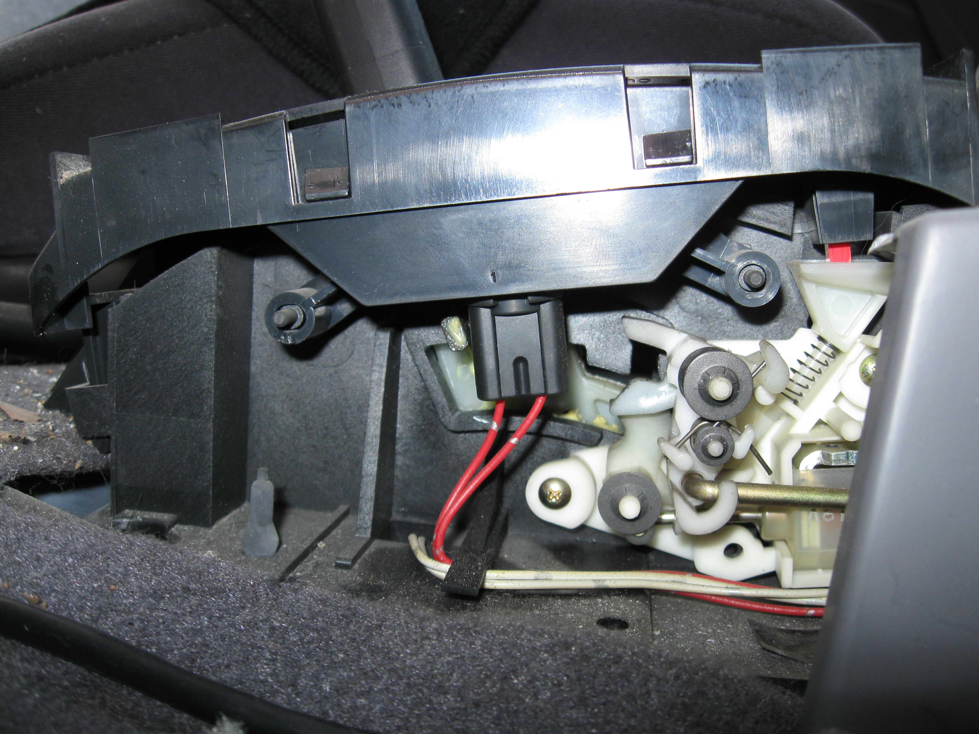

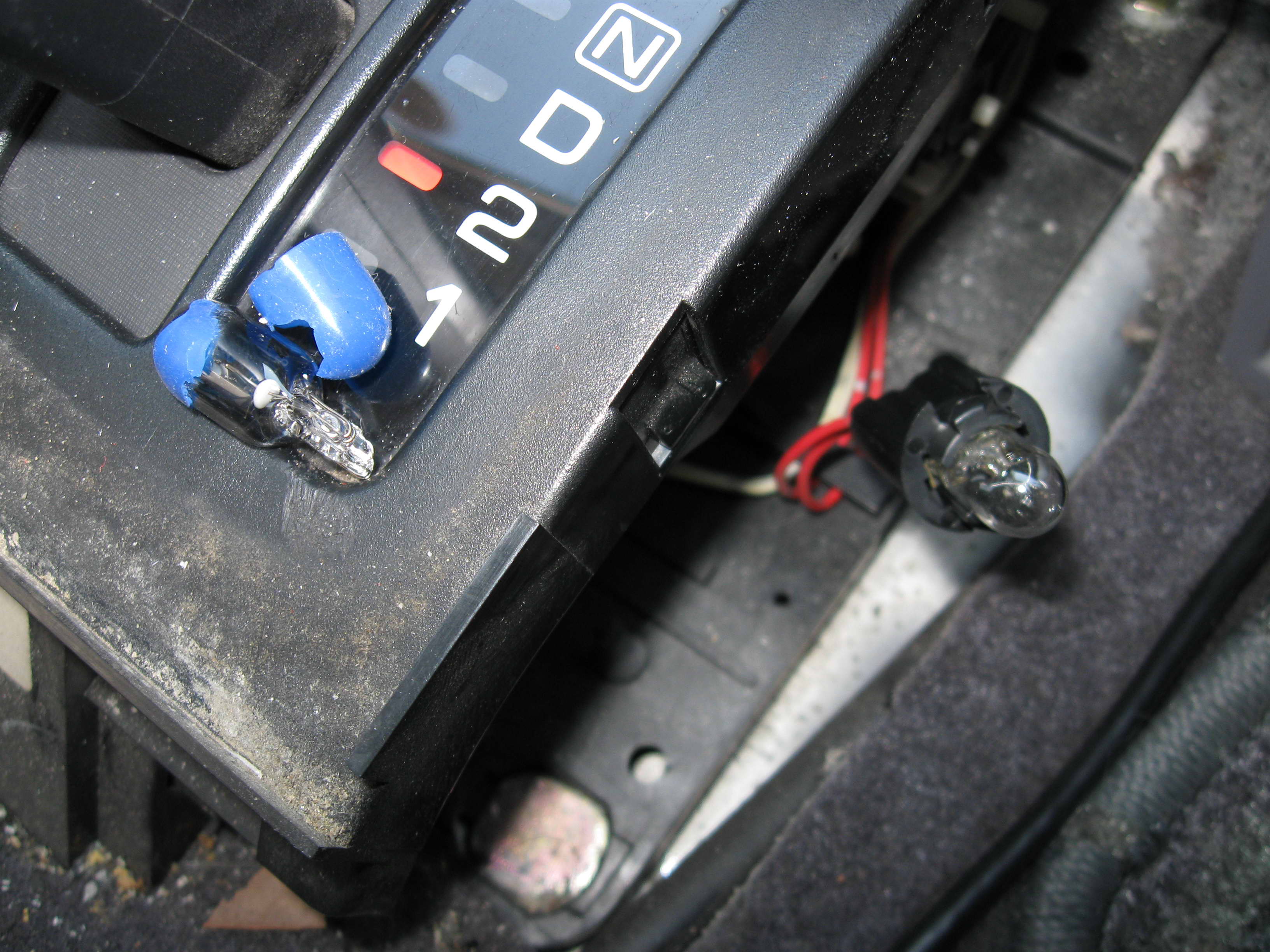

снимай бардачёк между сидений весь полностью, там и будет лампочко.
заодно и пропылесосишь там :)
лампочко там с синим гонтоном, я сначала простую поставил непонравилось :mrgreen: в магазе купил гондончик синий стало нормально.. :D

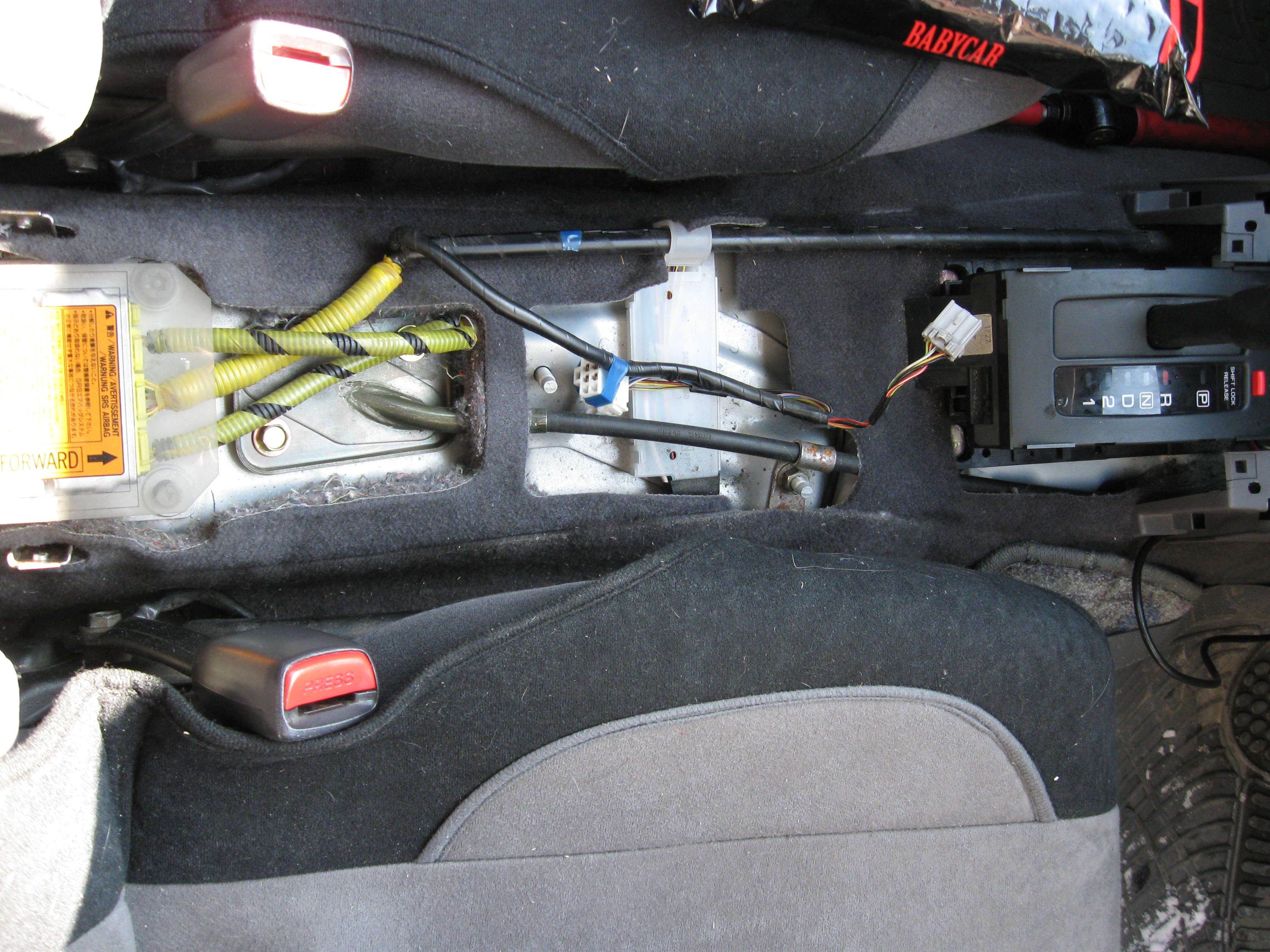

кстати а в контроллер аирбага на моем эксперте всего 1 конец воткнут(верхний по фотке), а средний и нижний куда идут?
и между этим блоком и ручником у меня один бесхозный разьем, на фото два....куды они должны идти? На полнофаршированных тачках на панели отображается как минимум положение ручки АКП бывает даже что и номер передачи высвечивает....а у нас такую фичу кто-нить делал?
