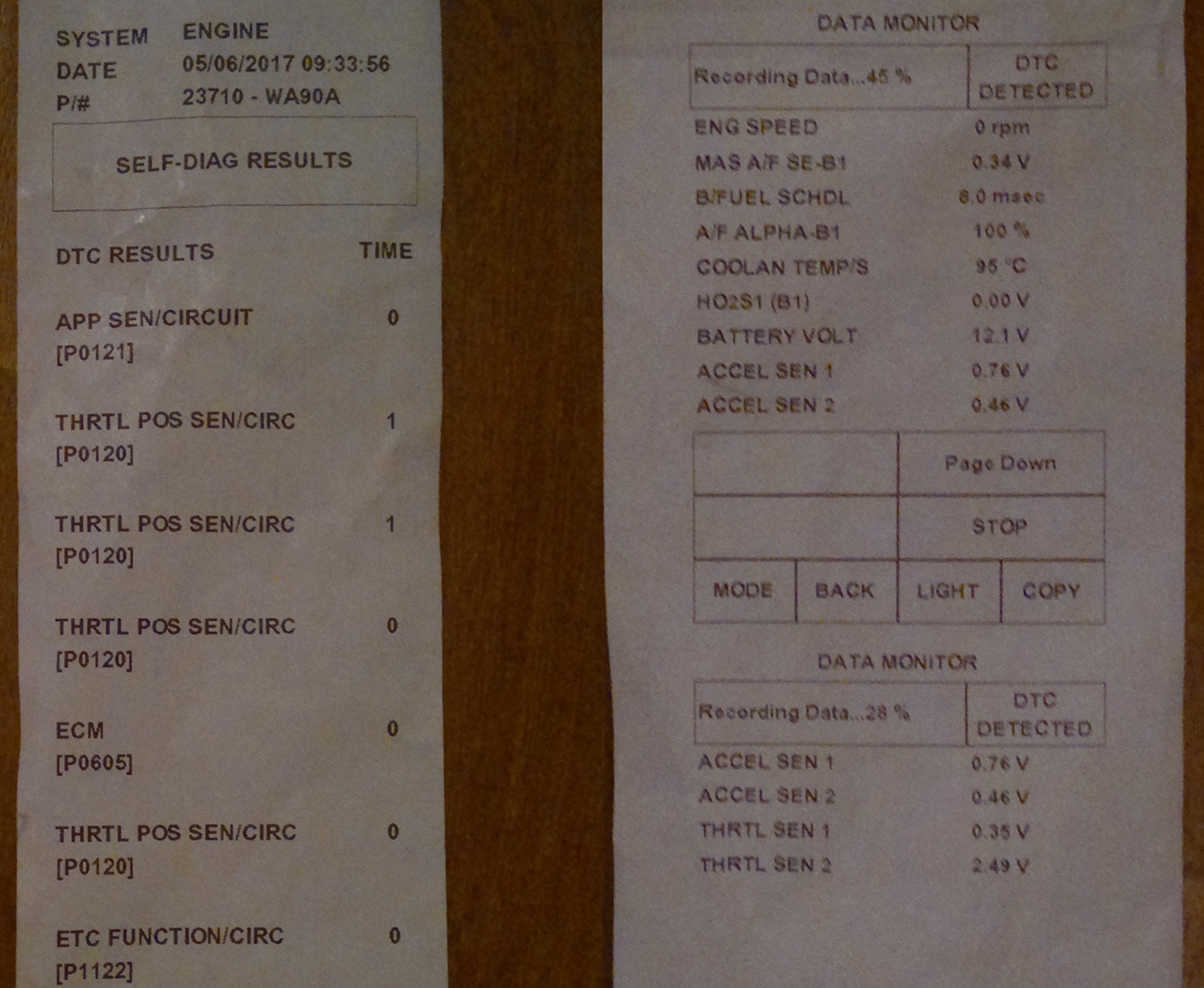

Народ, подскажите что такое "time" в результате самодиагностики, там же ошибка 0605 -"Обнаружена неисправность в системе CPU и внутренних цепях блока ECCS" с таймом 0.
Также напряжения на дросселе 0.35V и 2.45V (на отпущенной педали),как мне было объяснено диагностом, что у него сканер настроен так,что бы было на них "одинаковое напряжение",тогда типа все гуд.Так то на 1 датчике должно быть "выше 0.36V", на втором - "ниже 4.75V" Возможно ли такой фокус со сканером?

Люди,ну помогите пожалуйста!Машина уже около месяца стоит.Дроссель менял,педаль лежит вторая,мозги менял,правда по плате не сверялся,только по номеру A56 T14 Y43 Коса прозвонена (была снята коса, звонилась от ножки на плате до штекера на обрыв и на межпроводное короткое) Напряжения с установленными мозгами так же мерились на ножках платы и на дросселе.Они одинаковые.Я думал диагностика должна была помочь,но вот это все что сделали в "Ниссан-мастер".
А так на 104 выводе (управление реле двигателя дросселя) все время +12
и на 3 (питание двигателя дросселя) напруги нет,а для срабатывания реле там должен быть ноль!при подаче нуля на 104 вывод штекера,реле срабатывает,на 3 вывод сразу же приходит плюс.Двигателя проверял на 2-ух дросселях - 280 и 320 мА в режиме хх. Косы такой нет на замену.

Блин,я только просил помочь расшифровать диагностику,сделанную "профессионалами".
