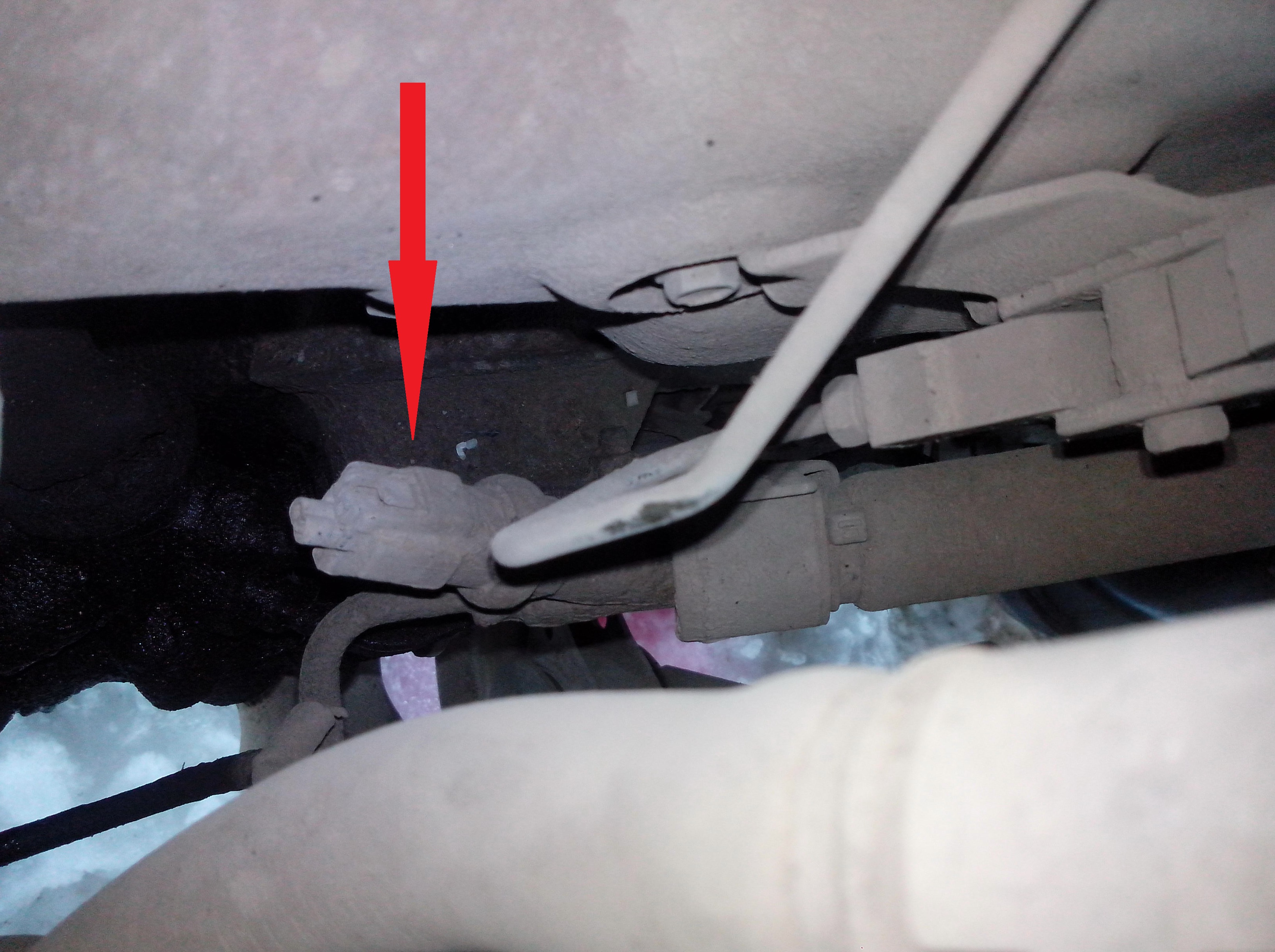

Всем привет, подскажите что это за датчик не подключенный (точнее оборваны провода) находиться сзади двигателя между стенкой.

Привет всем, обнаружил сзади двигателя возле стенки, ниже впускного коллектора датчик с оборванными (причем давно) проводами. Подскажите что это за датчик.
Датчик гур. По нему опребеляется нпгрузка на насос гура и поввшаются обороты двига для компенсации просадки. Покрути на месте рулем - у тебя обороты присядут.
У него провода оборваны, так что взаимосвязь нарушена.
Вот поэтому обороты и просядут))))
