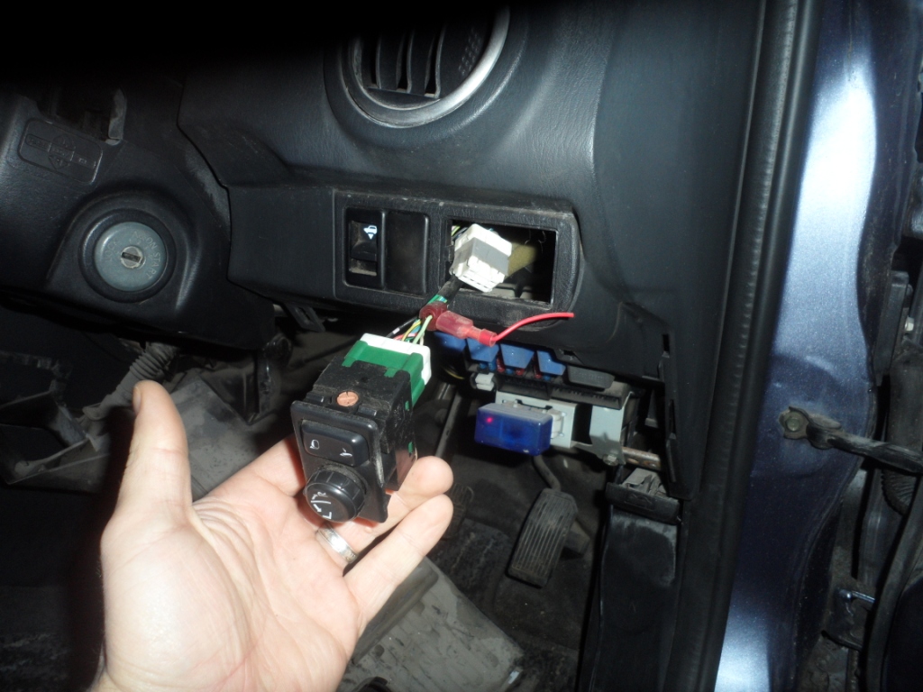

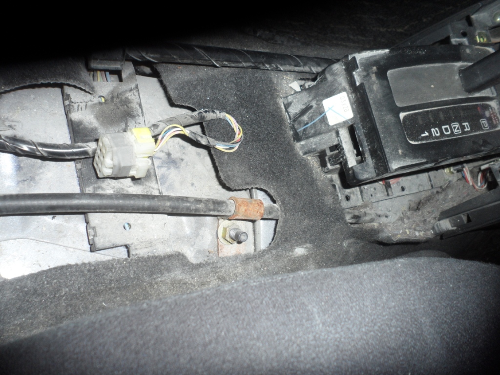

вот эти фишки
подскажите пожалуйста от чего они

Нижняя- боковые подухи по-моему
СообщениеДобавлено: 08.01.2014 00:16
1-ая кнопка для включения обогрева лобовухи (у тебя лобовик без обогрева раз нет кнопки).
2-ая кнопка регулировки корректора угла наклона фар (значит не ксеноновые у тебя фары, корректором ксеноновые комплектуются).

спасибо
а где искать фишку противотуманок ???

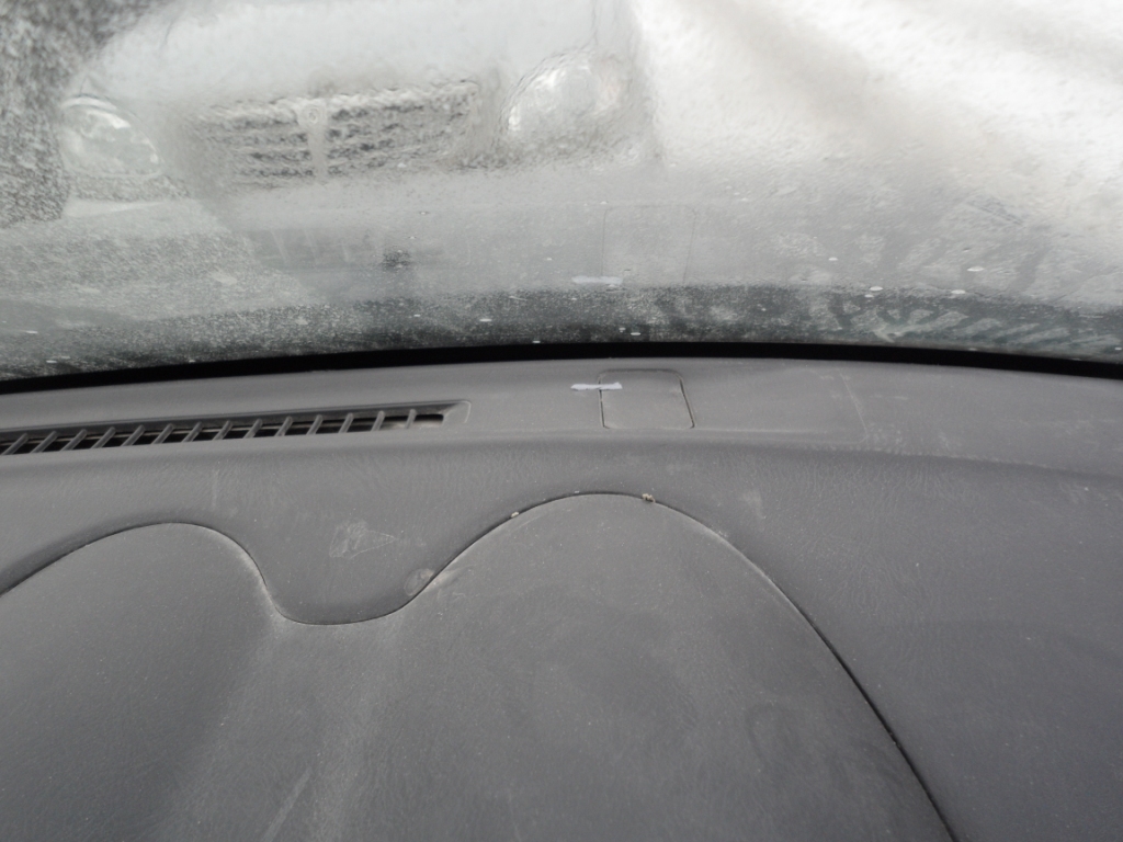

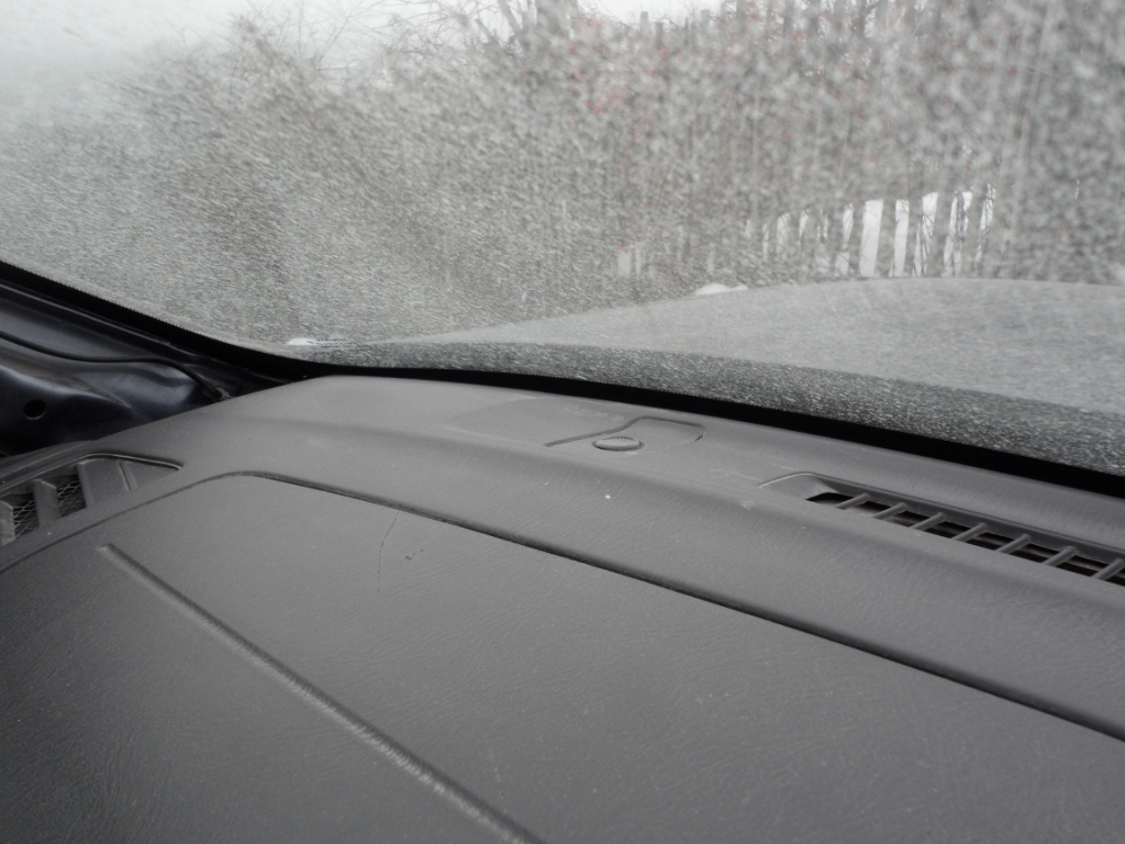

вопрос знатокам
а что это за штуковины на панели??

просто заглушки

на второй фотке какой то датчик

СообщениеДобавлено: 09.01.2014 12:05
На второй фото датчик освещения на климат-контроль

а зачем климат-контролю освещение ???

СообщениеДобавлено: 09.01.2014 23:13
Усиливает работу кондиционера при прямом солнечном свете
