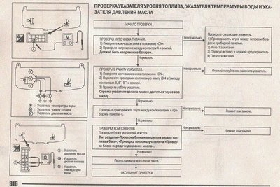

в мануале нашёл такую картинку:
что за контакты B, B',B"? я таких не нашёл на приборке.
пробовал лампочку через землю подсоединять ко всем контактам этого разъёма.
только на одном загорелась лампа бензина. да и провода у меня не под такими намерами.
вобщем кто знает как проверить датчик и указатель на приборке?

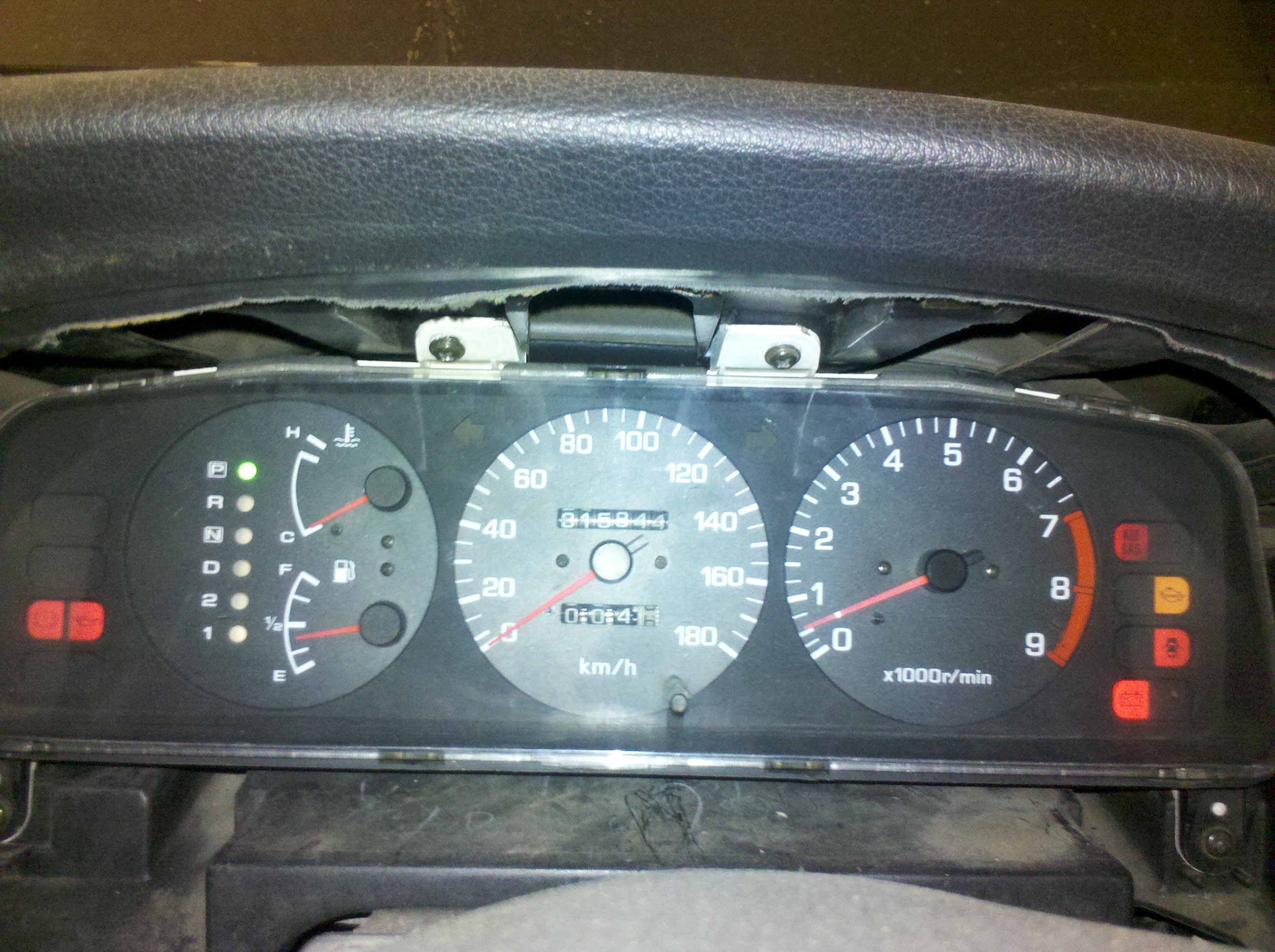

Зафотай свой тахометр, интересно глянуть ))

Да просто фотку шкалы со стрелкой, стоящей посередине. У 11-го кузова шкала такая, что на первый взгляд кажется будто стрелка стоит на холостых на 200 оборотах, а на самом деле их 700. Мож и у тебя также.

вот. зажигание включено. могу видео сделать.

Шляпа какая-то, не должно так быть. Мож тебе приятель отпаял чего лишнего или наоборот перемычку из припоя сделал? Какой-то сигнал приходит на тахометр в состоянии покоя...

да он не первый раз делает мне. опытный товарищ. так-то тах работает как надо. до этого то работал, то не работал, то стрелка скакала по всему диапазону
