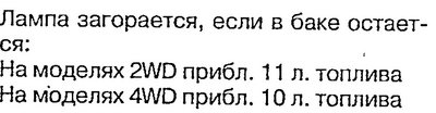

В мануале сказано 10-11 литров остаётся...по заправке у меня совпадает примерно...
подтверждаю!
