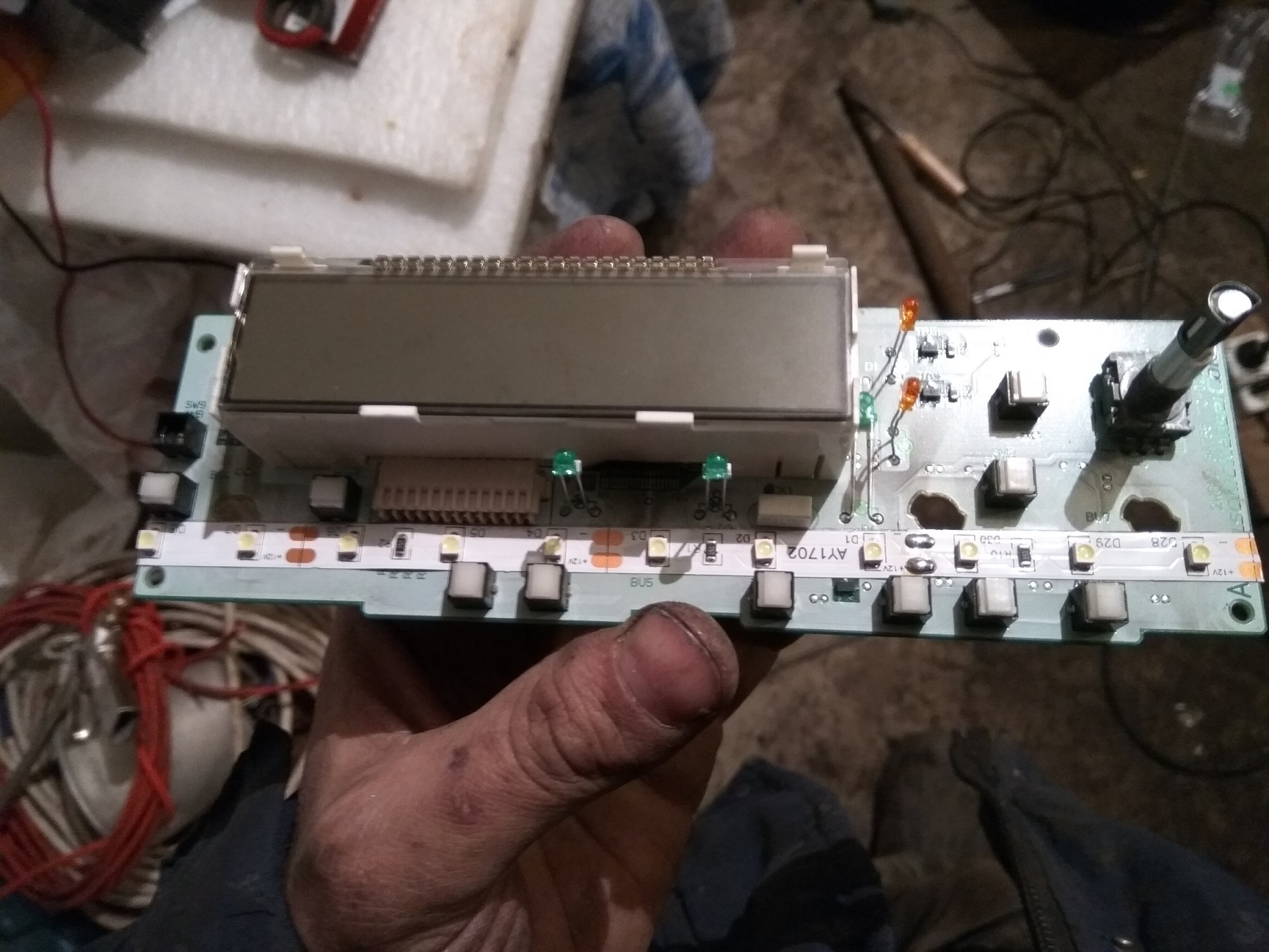

Купил 20 метров camelion светодиодной ленты, интегрировал везде где можно вместо лампочек со стабилизаторами напряжения (треноги копеечные).
Впаял и в подсветку салона и вывел подсветку багажника - подвел к выключателю и приклеил ленту поперек от стойки до стойки мимо плафона багажника, по эстетике ее вообще не видно, зато когда открываешь ночью - багажник как днем освещен (фото могу позже сделать), подсветку ног пассажира и водителя поставил.. что-то еще...лента вся вышла 500 руб , еще осталось метров 15..))
Итого качество отличное, главное ставить со стабилзаторами, электронщики может еще чего посоветуют, но у меня и так все отлично и не беспокоит ничего уже более года
Все горит отлично и уже более года , ровно, а главное ярко и мощным световым потоком, причем суммарная мощность Вт всей подсветки внутри равна двум лампочкам наверное.. т.к. светодиоды сами понимаете
А на кондей лента встала отлично, сразу заменив 5 ламп, в дисплей правда оставить пришлось штучные диоды, хотя если заморочится может и туда можно подлезть
