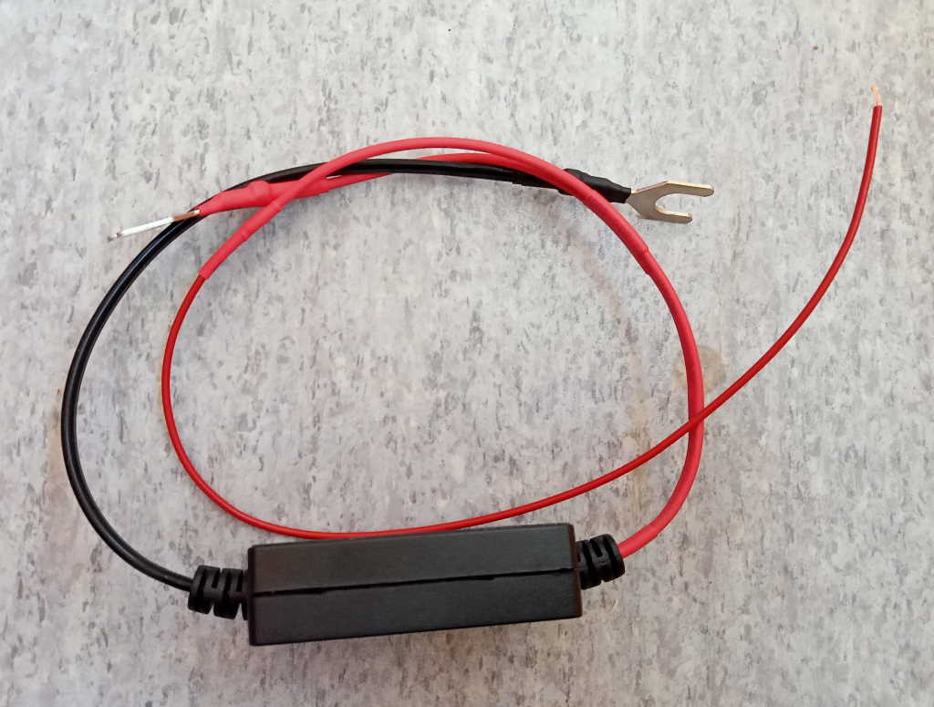

Таки нет, в моих условиях 2 мА слишком большое потребление.
Буду снимать.
Вскрою, изучу устройство, если найду выделенный измерительный провод, попытаюсь оценить, какой ток он потребляет.
Есть надежда, что удастся питание самого приборчика отдать сетевой батарее, но измерять будет стартерную, вот тогда да, и в моей системе будет предельно полезный инструмент.

Китайский монитор снял, вскрыл, буду разделять цепи питания и измерения.
СообщениеДобавлено: 23.01.2022 09:20
Цепи разделил, все работает.
После разделения потребление по измерительной цепи 200 мкА, т.е. в 10 раз меньше стало, чем весь монитор потреблял.
Это не предел. Можно еще в разы понизить ток потребления, если заменить резисторы входного делителя. Пока нет таких мелких резисторов высокой точности. Возможно позже вернусь к этой задаче, а пока так оставлю.

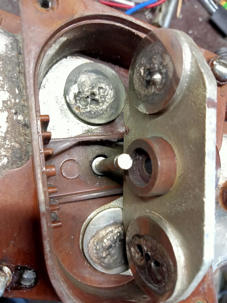

Нашел в гараже еще один контактор, ТКС601ДОД.
Он такой же, как и ТКС101ДОД, только крупнее, на номинальный ток 600А.
Валялся в гараже более 20 лет, не попадаясь на глаза и вот попал.
Подумалось, вот здорово, применю его для стенда, запускать двигатели автомобилей на земле, не в автомобиле. Чтобы и стартерные токи мог свободно пропускать...
Притащил домой, отмыл, очистил, разобрал для тотальной чистки внутренностей и обломался...
Фото контактов прилагаю:
IMG20220616142410_s.jpg [ 294.67 КБ | Просмотров: 11412 ]
Такую эрозию контактов вижу впервые в жизни. Похоже, что через этот контактор проходил аварийный ток в несколько тысяч ампер. Глубоченные кратеры и ответные им бугры. А серебра в этих контактах 28,5 граммов.
Контактор этот попал в мои руки лет 30 назад, на вид был как новый, внутрь не заглядывал до сих пор.
