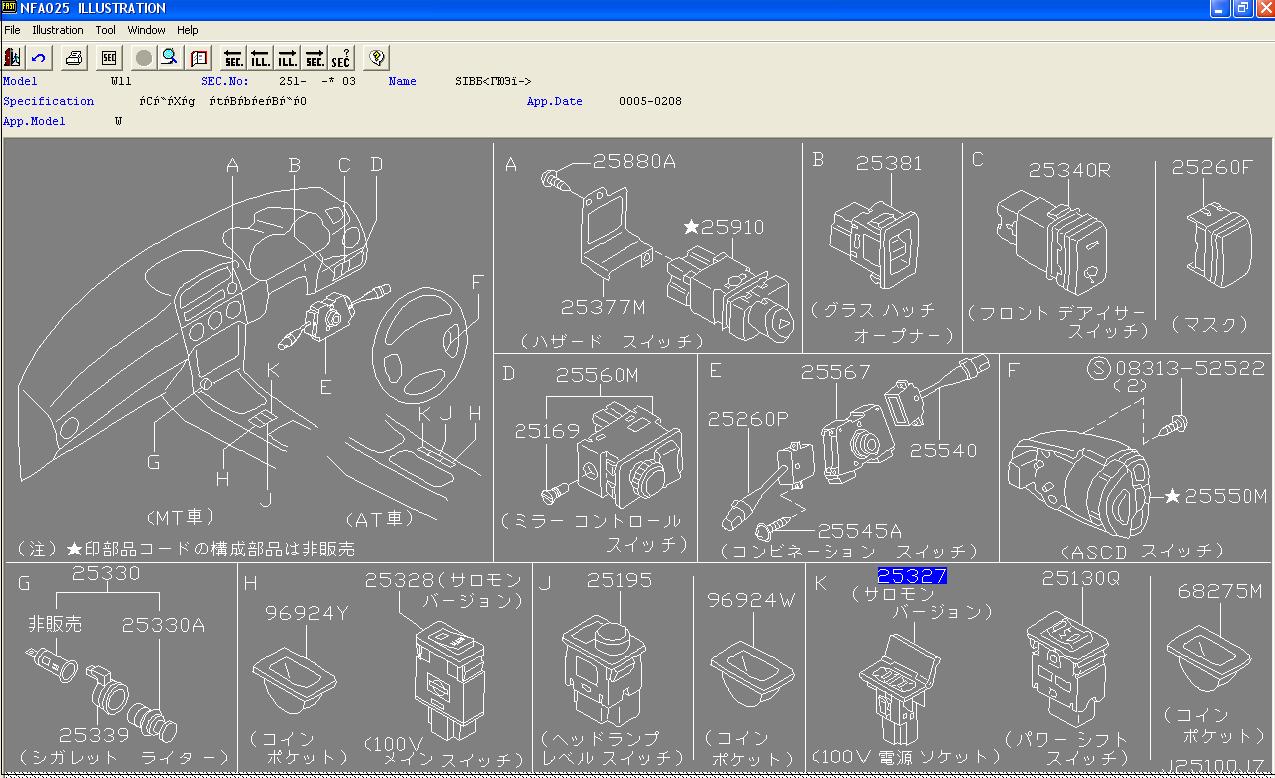

Взято из мануала на Авенир...да и консоль на картинке 100% авенировская...всё зависит от комплектации и мож розетка шла как заводская опция - хотел япошка ставил, не хотел - не ставил...
СообщениеДобавлено: 20.03.2012 10:07
Точно, есть такая опция в Авенире...
100V.JPG [ 166.49 КБ | Просмотров: 20669 ]
СообщениеДобавлено: 20.03.2012 10:16
Интересно, если проводка в каждой машине сделана по максимуму, то может быть есть и преобразователь 12DC в 100АС? Как потеплеет, посмотрю, что у меня там за проводки болтаются под консолью.

Что мешает такую розетку установить самостоятельно? И на кой именно 110V? У нас ведь вся бытовая техника на 220 рассчитана.

Как найдешь - расскажи, дружно всем колхозом будем врезать розетки в подлокотники))) Эх, жаль, что это опция, а не в базе... Я до последнего надеялся, что просто не смог найти))

В остальном, поскольку это редкая опция, гораздо проще пойти в ближайший компьютерный магазин или гипермаркет бытовых товаров и купить подходящий преобразователь. Выбор их огромен, но все они на 220 вольт, что не является недостатком в наших условиях.
Да ну, ерунда это всё - зачем приделывать костыли, если есть возможность использовать родную розетку? Лично я терпеть не могу эти преобразователи, хоть и пользуюсь.
СообщениеДобавлено: 25.03.2012 18:45
Да понятное дело, если есть - используй. Но если нет и нужно, тогда как?
Не вижу ни одной проблемы в наше время. Кроме крайне ограниченного количества энергии в батарее. Но, когда точно знаешь что делаешь, то проблем нет.
СообщениеДобавлено: 25.03.2012 19:00
Сообщения: 160
Главное, узнать, можно ли вообще подключить, и если можно, то найти код детали. Дальше уже дело техники, emex и exist уже куда только не добрались
