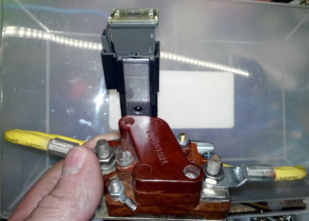

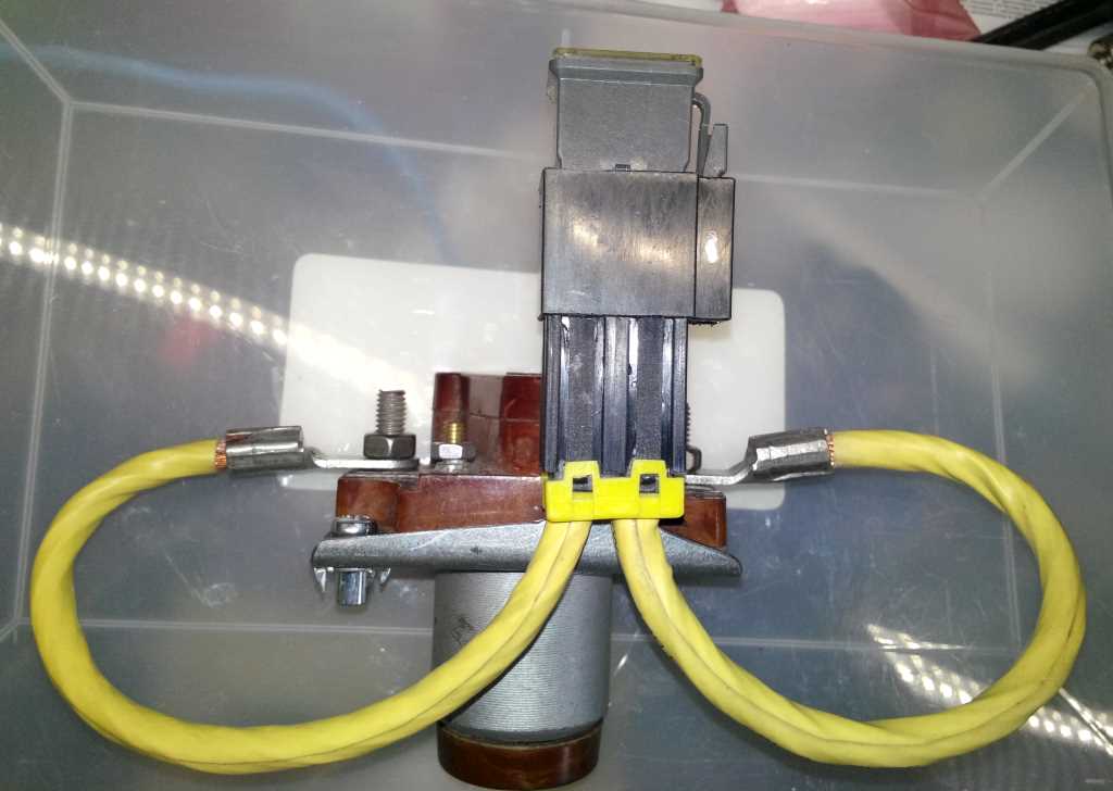

Давно планировал, только теперь руки дошли, сделал "аварийную перемычку" для контактора, если приспичит по любой причине временно перейти на штатную однобатарейную схему питания.
Выглядит так:
IMG_20180729_144130.jpg [ 48.85 КБ | Просмотров: 27612 ]
Другой ракурс:
IMG_20180729_144206.jpg [ 52.24 КБ | Просмотров: 27612 ]
По сути это мощный разъем, в который вставлен стандартный автомобильный предохранитель на 75А.
Предохранитель стоит - система классическая, однобатарейная.
Предохранителя нет - двухбатарейная система с раздельным питанием.
Осталось установить в машину. Ах да, еще в термоусадку клеммы затянуть нужно, а провода в гофру дополнительно поместить. Сечение проводов чуть более 16 мм2, сам делал, из медного антенного канатика, очень гибкие провода.

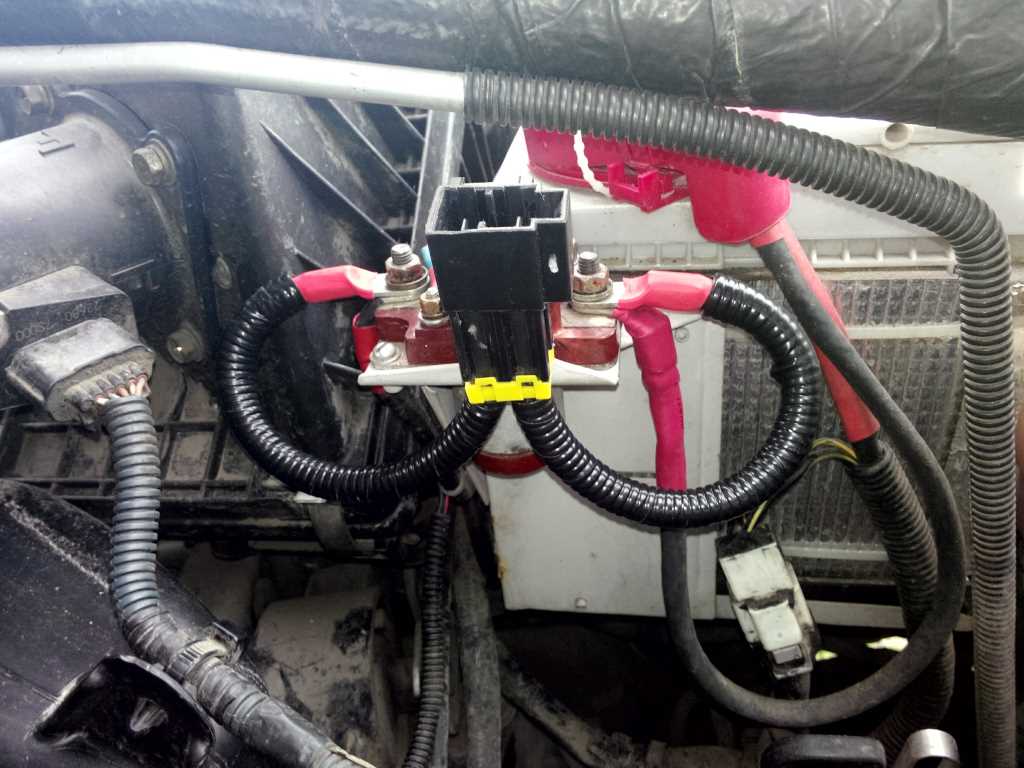

А на всякий пожарный случай установил аварийную заглушку:
IMG_20180811_173825.jpg [ 80.09 КБ | Просмотров: 27503 ]
Если будет не лениво, таки поставлю наверно в зиму ту "новую" батарею в качестве стартерной, что купил два с половиной года назад.
Теперь уже не осталось сомнений, что любая стартерная батарея будет надежно вырабатывать заявленный производителем срок. Мало того, теперь можно совершенно спокойно покупать самую дешевую батарею системы Ca-Ca и не парить себе мозг.
