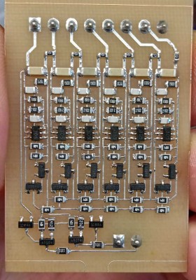

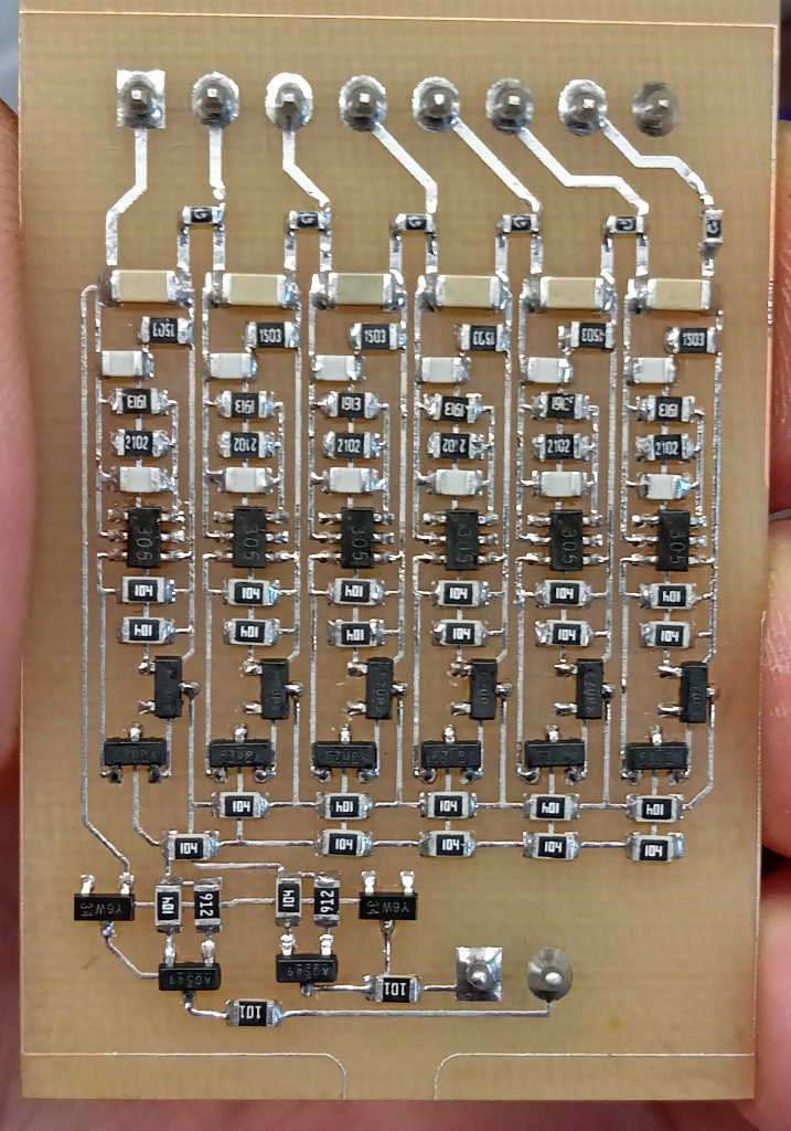

А это монитор питания, двухпороговый, который будет следить за каждой ячейкой LTO батареи, давать команду на запуск двигателя для зарядки, если не запустился, будет вырубать все нагрузки, чтобы батарея выжила.
IMG20210502165707_00.jpg [ 92.79 КБ | Просмотров: 15153 ]
На столе уже работает.
Расчетные пороги 2,12 вольта на любой ячейке для автозапуска и 1,9 вольтра на любой ячейке для полного отключения почти точно таковыми и оказались. Разброс совсем незначительный, максимальное отклонение, которое удалось обнаружить, 0,05 вольта, это технологический разброс параметров деталей. Не стал подгонять, ничего критичного в этом нет. Ток потребления монитора максимум 83 мкА при напряжении 2,5 вольта на ячейку. При 2 вольтах -54 мкА.
Схема моя, аналогов не существует.
Осталось подготовить и установить на батарею.
Разъемы еще нужно дождаться из Китая.

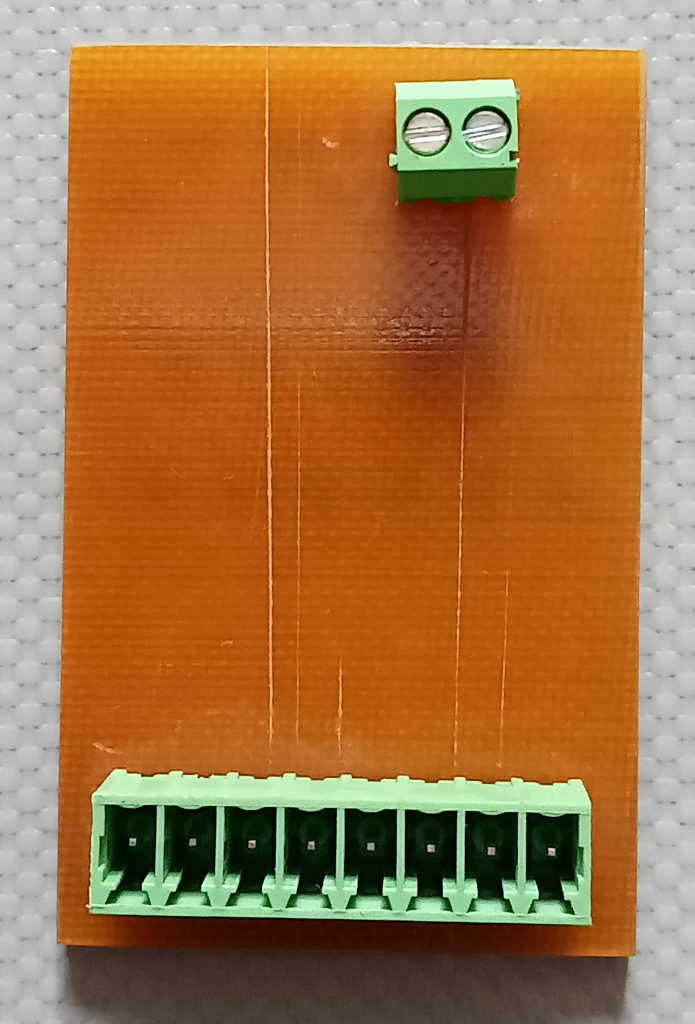

Монитор готов к установке.
Общий вид такой:
IMG20210504095719_00 — копия.jpg [ 46.22 КБ | Просмотров: 15142 ]
Размеры "корпуса" 36*56*4 мм.
Собственно корпуса нет, прямо на печатную плату наклеил из стеклотекстолита и старого тонкого текстолита элементы для защиты электроники от механических воздействий.
Размеры монитора продиктованы желанием разместить его внутри элемента корпуса батареи.
По бокам вертикально расположены алюминиевые трубы прямоугольного сечения 40*20*1,5 мм. Вот внутри этой трубы монитор и будет жить.

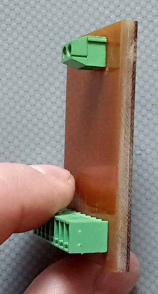

Снизу монитор выглядит так:
IMG20210504095703_00 — копия.jpg [ 67.99 КБ | Просмотров: 15142 ]
Сверху:
IMG20210504095649_00 — копия.jpg [ 52.75 КБ | Просмотров: 15142 ]
Большой разъем для подключения к батарее.
Из малого разъема выходят два сигнала, один на запуск двигателя, другой на отключение любой нагрузки от батареи.
По расчетам, если оставить этот монитор подключенным к полностью заряженной батарее, то он ее высадит примерно за 13 лет. Думаю саморазрядом она быстрее кончится.

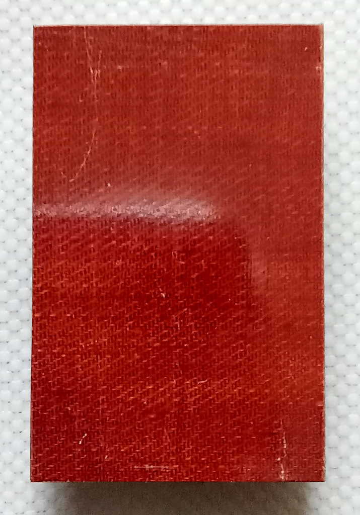

Наконец нашли свое предназначение несколько мелких обрезков текстолита, которые десятки лет ждали своей участи. Дождались. Всяко лучше приносить пользу, чем отравлять планету в виде мусора. :)

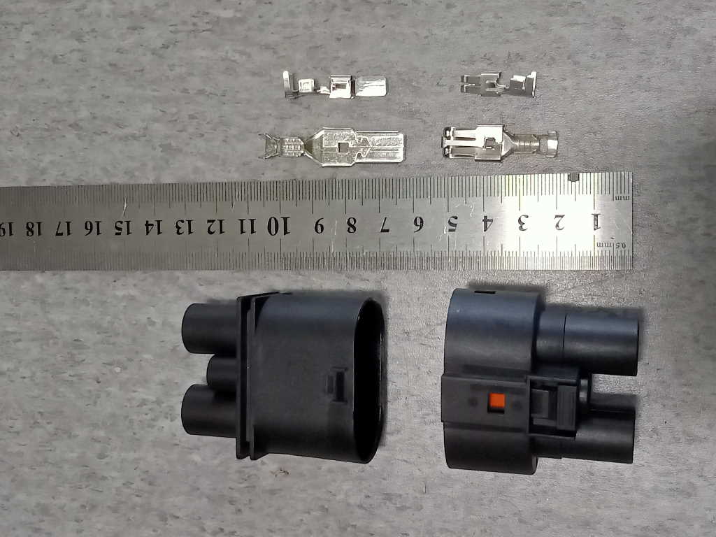

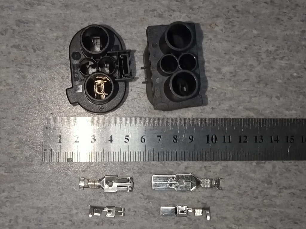

Получил разъемы для батарейки.
4 контакта. 2 мощных, 2 средней мощности.
Выглядят добротно, хотя эта добротность чисто китайская конечно.
IMG20210505191052_00 — копия.jpg [ 73.84 КБ | Просмотров: 15135 ]
IMG20210505191022_00 — копия.jpg [ 72.2 КБ | Просмотров: 15135 ]
Не стал в кадр укладывать все элементы, типа резиночки и прочие мелочи. Все есть конечно.
Контакты правильной конструкции. За передачу тока отвечает латунь, за контактное давление в разъеме - пружинная сталь.

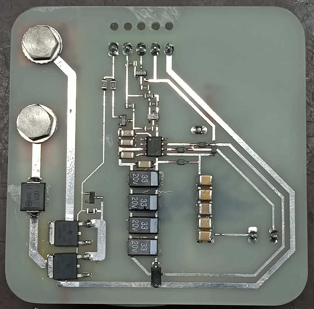

СообщениеДобавлено: 28.05.2021 05:01

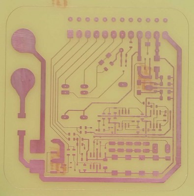

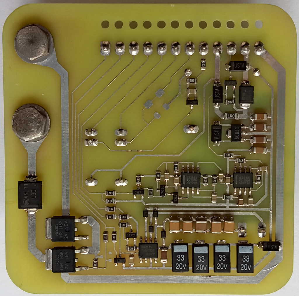

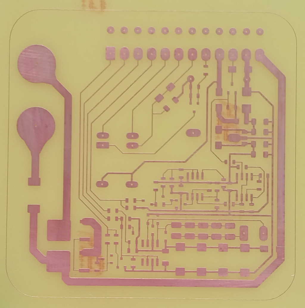

Делаю новый вариант групповой автоматики. Вернее наоборот, старый.
На фото выше именно самый новый, в нем я упростил немного схему. Разрабатывал давно, уже забыл, зачем эти усложнения. А когда дошло до проверки в машине, оказалось, что нужны.
В общем вернулся к изначальной схеме, со всеми наворотами.
Вчера за вечер изготовил новую печатную плату.
IMG20210528082034_00.jpg [ 60.2 КБ | Просмотров: 14951 ]
По контуру платы идет непрерывная медная линия толщиной 0,1 мм. На фото не очень видно, но линия совершенно чистая, цельная, т.е. могла бы служить проводником. И это не фоторезист, это банальный лазерный ламинатор (утюг). :)
Фоторезистом можно делать еще более тонкие линии.
Красноватые пятна в толще текстолита, это китайские иероглифы, видимо технологические отметки, на качество платы не влияют. Первый раз сам такое обнаружил, кстати.
Кстати, попутный полезный эффект от внедрения режима глубокого сна автомобиля. Можно намеренно забыть выключать фары, но при включении режима глубокого сна, они погаснут сами, вместе со всем автомобилем.

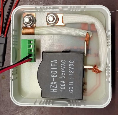

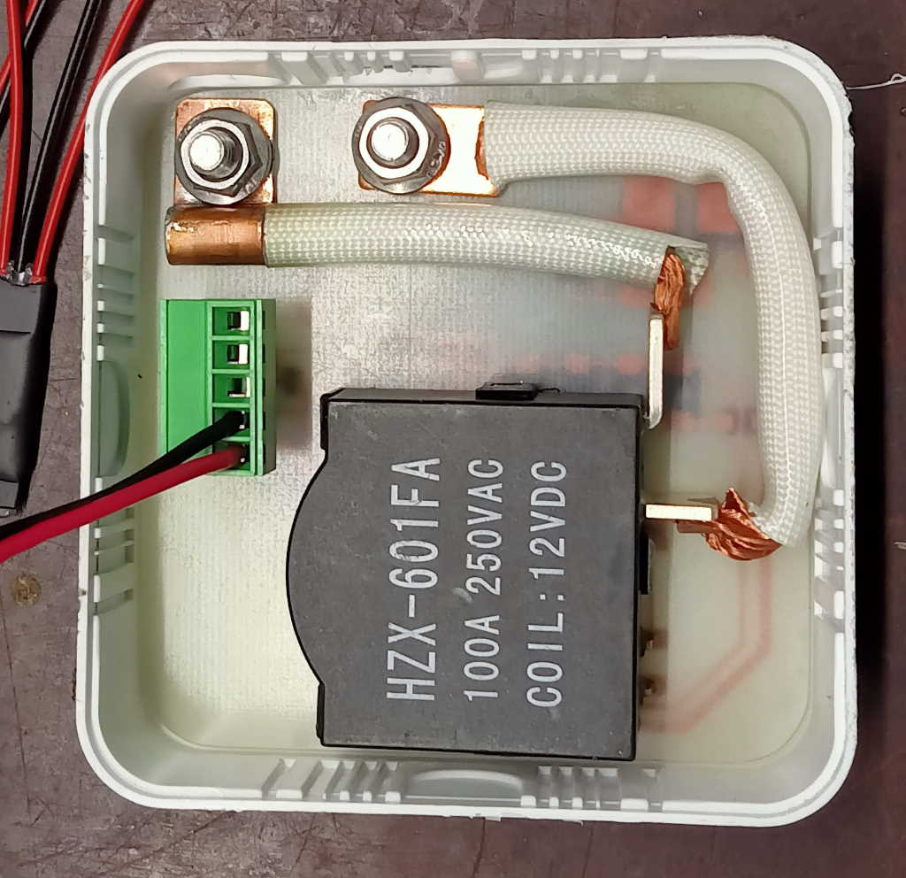

Готово к установке.
IMG20210530130416_00 — копия.jpg [ 92.64 КБ | Просмотров: 14927 ]
IMG20210530130438_00 — копия.jpg [ 102.49 КБ | Просмотров: 14927 ]

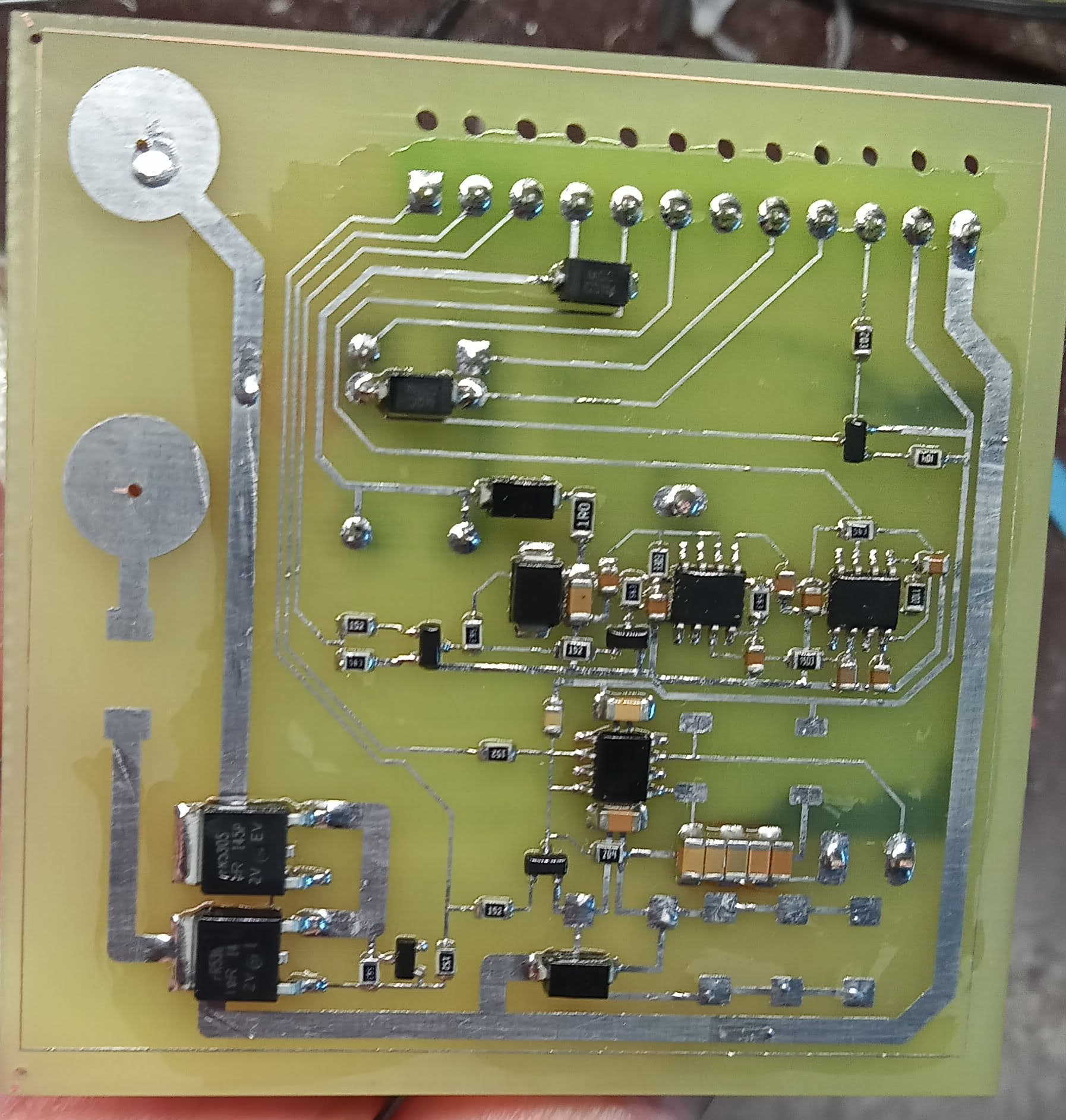

Пришлось делать третью плату, спешка всегда приводит к еще большим задержкам. Прощелкал случайное смещение мелкой релюшки и она уже не помещалась. Верхняя силовая клемма тоже смещенной оказалась.
Все исправлено, все узлы работают как задумано.
Силовое реле потребляет от 0,4 до 0,6 мА. Очень неплохо для постоянной нагрузки. :)
Испытал узел контроля двигателя. Во время работы двигателя после автозапуска, потеря любого из двух сигналов, контроль давления масла и/или отдача генератора, приводит к немедленной остановке двигателя и повторной попытке запуска. Всего три запуска предусмотрено, после чего передается тревожный сигнал на брелок.

Боролся за объединение узлов, добился успеха в этом, однако облом наступил во время монтажа.
Нет, все встало и работало как надо, однако упихивать пришлось все так плотно, что в итоге было принято решение разделить все это безобразие на два блока и разместить их в разных местах.

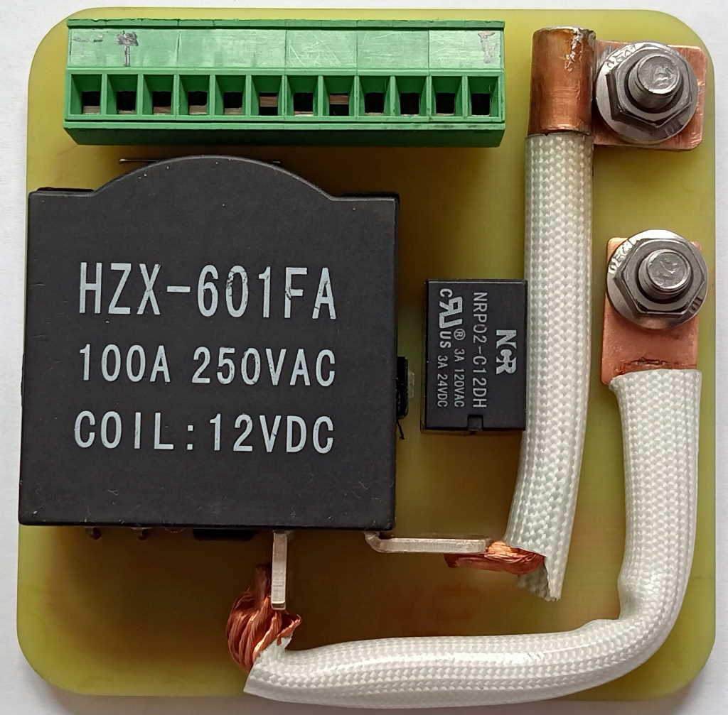

Окончательно блок глубокого сна выглядит так:
Комментарий к файлу: Блок глубокого сна в корпусе со снятой крышкой.
IMG20210605130646_00_s — копия.jpg [ 100.31 КБ | Просмотров: 14892 ]
Печатная плата со стороны компонентов:
Комментарий к файлу: Печатная плата.
IMG20210605125254_00_s — копия.jpg [ 84.27 КБ | Просмотров: 14892 ]
Осталось все смонтировать.
Функционально тут осталось два узла. Силовой дистанционный переключатель и электронный ключ для питания сигналки.
Первый обеспечивает глубокий сон всего автомобиля во время длительной стоянки.
Второй защищает сетевую LTO батарею от полного разряда путем отключения и сигналки тоже, если вдруг не сработал автозапуск по напряжению, либо закончилось топливо в баке.
Не стал бы делать эту новую версию, просто поставил бы в новое место предыдущую, но во время испытаний на авто обнаружился косяк. Контактор слишком быстро срабатывает. Если при снятии с охраны это хорошо, разблокировка замков дверей срабатывает четко. То в момент постановки под охрану это уже плохо, блокировка замков не успевала отработать.
В этой версии введена задержка порядка трех секунд на переключение контактора при постановке на охрану. При снятии срабатывает так же моментально.
Все это для того, чтобы при эксплуатации вообще не парить мозг. Режим глубокого сна от стандартного, с точки зрения пользователя, отличается только потреблением тока от сетевой батареи во время стоянки и сохранением настроек часов и счетчиков пробега. В остальном все одинаково. В любом режиме работает все, когда должно работать. Можно спокойно ездить при активном режиме глубокого сна.
Остальные узлы вынесены в отдельное устройство и уже работают на автомобиле.

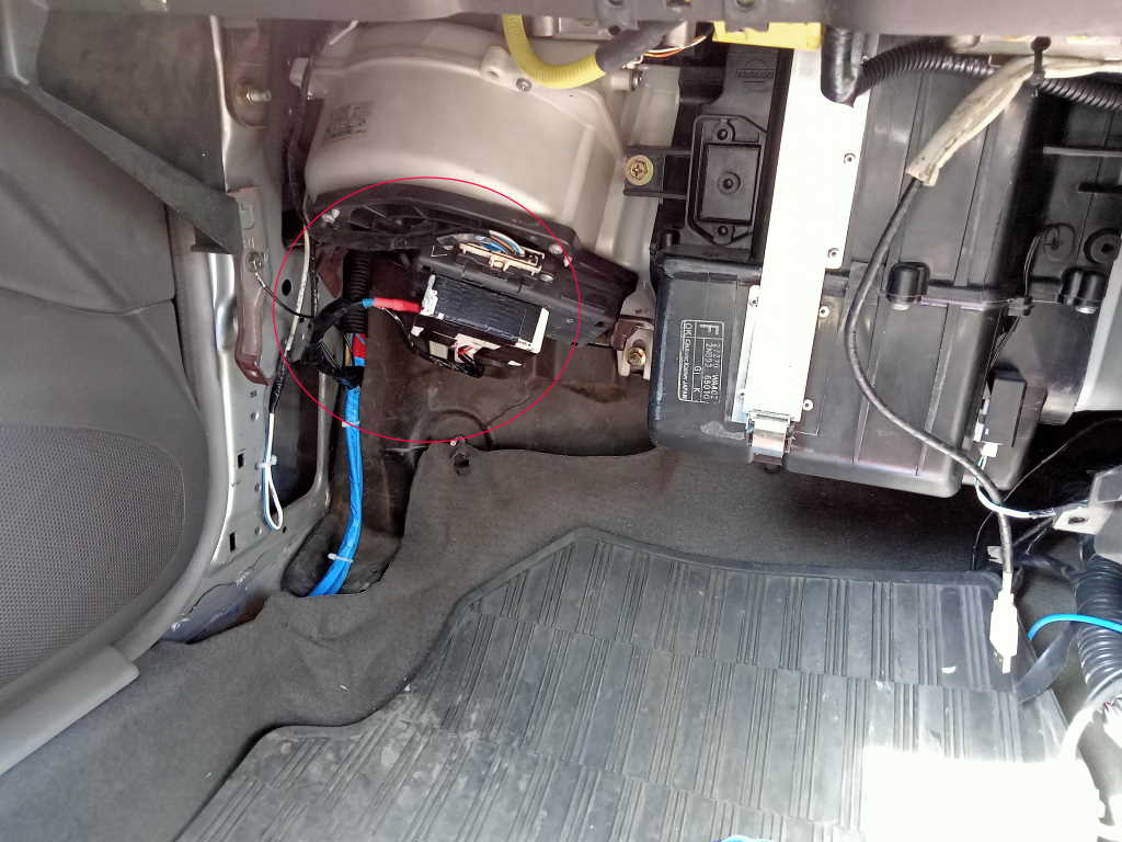

 Заголовок сообщения: Re: Сетевая LTO батарея.
СообщениеДобавлено: 06.06.2021 14:24
Все, с сего дня машина обучена глубоко засыпать.
Все работает как задумано.
Блок глубокого сна удачно разместил на крышке бесколлекторного мотора печки.
IMG20210606161349_00_s — копия.jpg [ 80.31 КБ | Просмотров: 14877 ]
Родной мотор был гораздо габаритнее, вот в это сэкономленное пространство и разместил коробочку с контактором. Пока тупо приклеил на монтажный скотч. Если появятся признаки отпадывания, закреплю механически.
Остались мелкие недоделки, но основной функционал работает отлично.

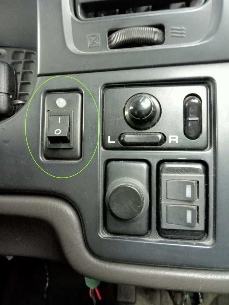

Доделал выключатель управления глубоким сном.
IMG20210612185838_00.jpg [ 60.89 КБ | Просмотров: 14802 ]
Кроме глубокого сна выключатель еще одну функцию выполняет.
Когда глубокий сон разрешен, при автозапуске запрещается включение второй группы потребителей, т.е. печки, климата и прочих. Незачем греть салон, если двигатель запустился исключительно с целью батарейку зарядить.
Однако остается возможность дистанционной командой включить таки эту вторую группу потребителей.
Когда глубокий сон запрещен, вторая группа потребителей включается автоматически после запуска двигателя.

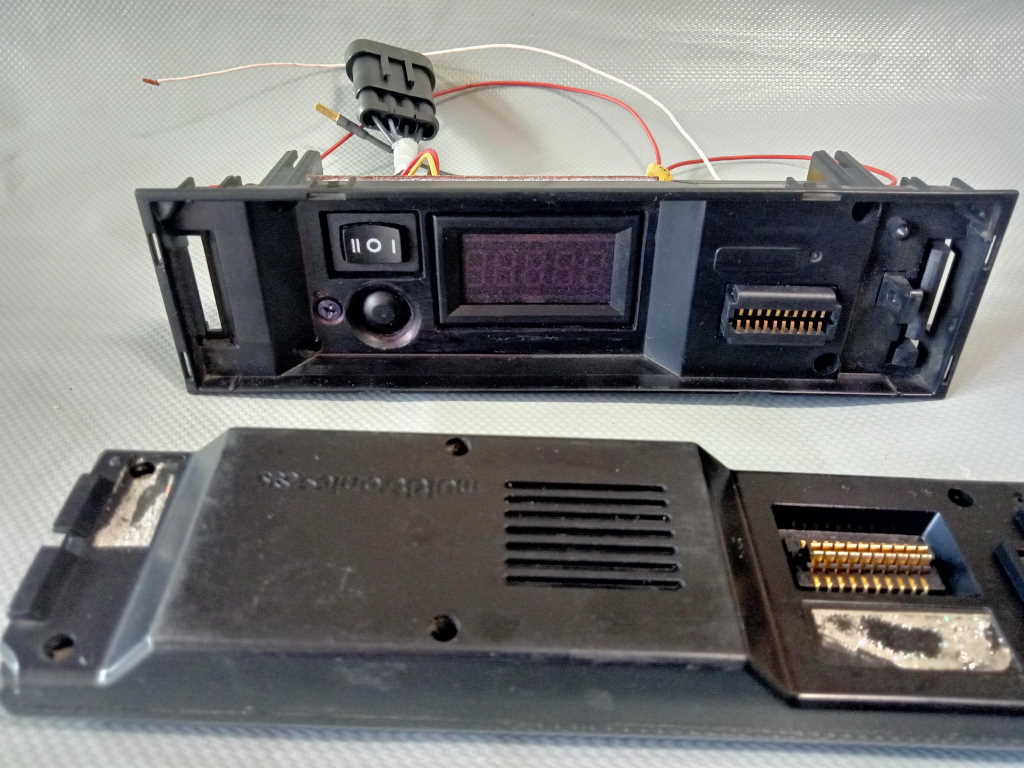

Кроме кнопочки, введу еще два цифровых миниатюрных вольтметра, которые можно будет включить по требованию, один к стартерной батарее, второй к сетевой. Все это будет жить "ЗА" шасси мультитроникса, т.е. доступно при снятой морде бортового компьютера. Морда эта снимается одним нажатием на кнопку, как передняя панель у многих автомагнитол, так что оперативность и удобство доступа не страдают, наоборот, эти мало востребованные приборы не буду постоянно мозолить глаза, прячась за спину бортового компьютера. :)
СообщениеДобавлено: 10.09.2021 07:46

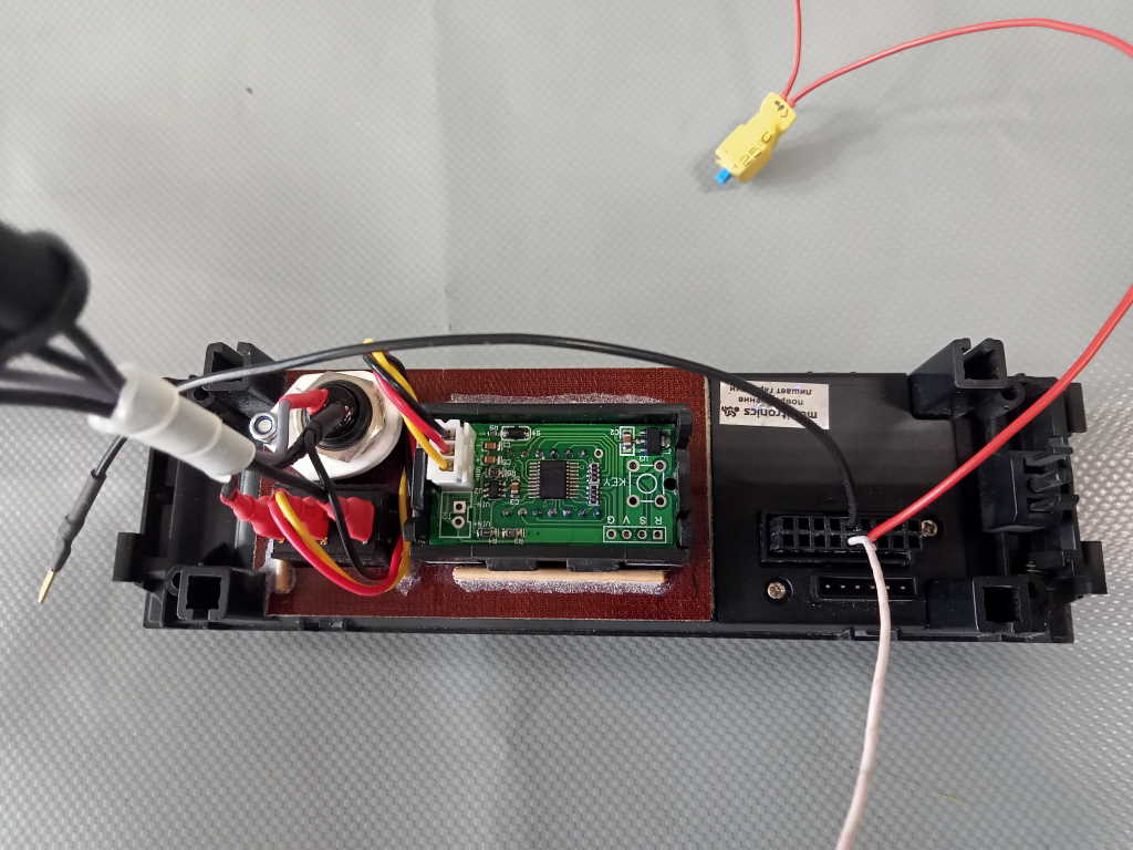

Вот так вышло:
IMG20210910103132 — копия.jpg [ 72.43 КБ | Просмотров: 14388 ]
Два вольтметра не поместилось, зато поместился один пятизначный, очень точный.
Со спины вид:
IMG20210910103105 — копия.jpg [ 74.26 КБ | Просмотров: 14388 ]
Завтра буду монтировать.
За одно ликвидировал сопливый родной шлейф мультитроникса, сделал свой разъем на более надежные провода. На фото со спины виден этот разъем и три провода, которые использовал для обновления прошивки. Поставил самую свежую.
Вся эта затея для того, чтобы иметь возможность в любой момент, объективно, без применения других приборов, оценить состояние двух бортовых батарей. Особенно ценно это в отношении стартерной батареи, она будет демонстрировать истинное значение НРЦ (в моем случае) после простоя машины с неработающим двигателем более 8 часов. Операция эта будет занимать несколько секунд перед запуском.

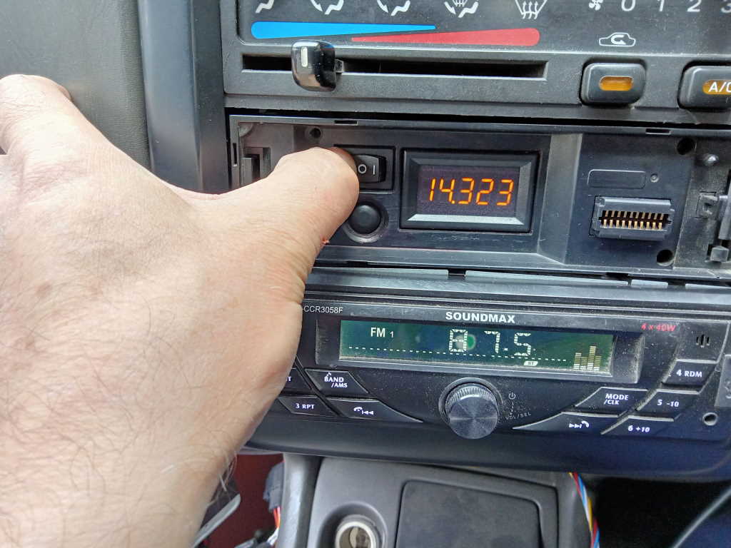

Готово.
На авто выглядит так:
IMG20210911163533 — копия.jpg [ 78.87 КБ | Просмотров: 14354 ]
Напряжение сетевой батареи, двигатель еще не запускал, но утром была короткая поездка.
Клавиша без фиксации, нужно держать, чтобы вольтметр показывал напряжение. Так сделано намеренно, чтобы случайно не оставить вольтметр включенным.
