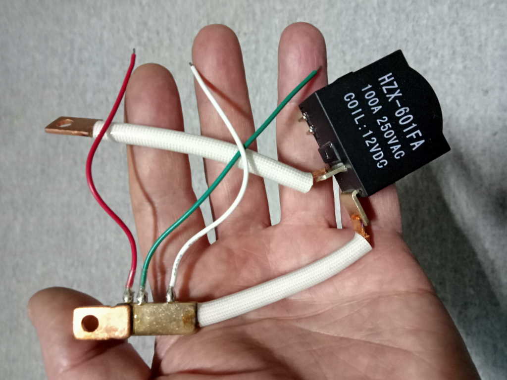

Закупил дистанционный переключатель на 100А.
IMG20210122132344_00.jpg [ 58.73 КБ | Просмотров: 12447 ]
Переключается между ON и OFF состояниями коротким импульсом 12 вольт.
Укомплектован силовыми гибкими выводами и шунтом, который тоже можно применить в автоматике. Между крайними выводами шунта при токе 10,8А падает ровно 2 мВ, т.е. сопротивление шунта 185 мкОм. Полное падение напряжения между силовыми клеммами при токе 10,8А равно 11,8 мВ, т.е. общее сопротивление в этой цепи 1,1 мОм.
Это будет автоматическая коммутация сетевой батареи. При постановке на охрану, оно будет отключать всю бортовую сеть от питания, кроме охранной системы и включать ее для авто/дистанционного запуска двигателя.
Если такое полное отключение не требуется, параллельно будет еще ручной переключатель, который будет постоянно включен при регулярных поездках, и постоянно выключен при длительной стоянке.

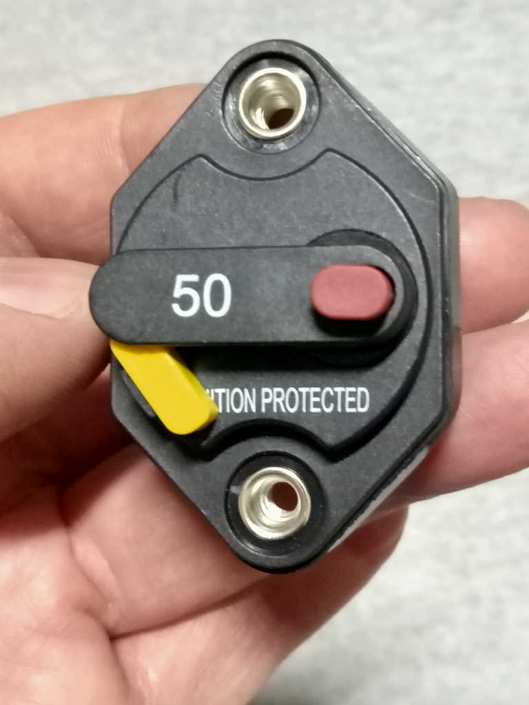

IMG20210122133431_00.jpg [ 48.25 КБ | Просмотров: 12447 ]
Кроме того это еще и автомат на 50А, для стоянки более чем достаточно.
