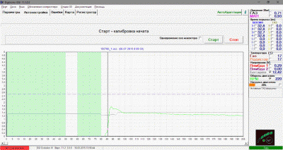

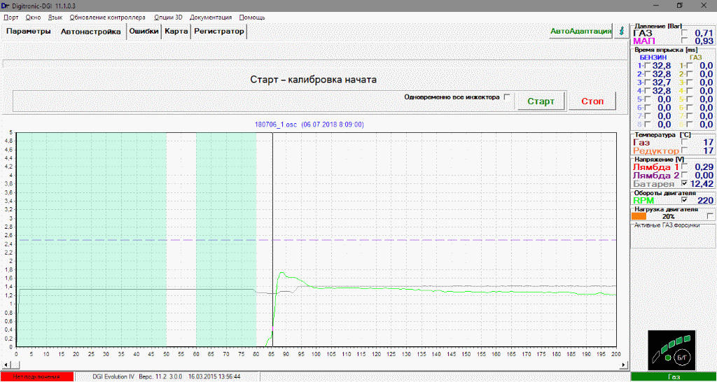

Сделал скриншот сетевого напряжения при запуске двигателя, с раздельным питанием, где сетевая батарея титанатная:
start_LTO.gif [ 80.51 КБ | Просмотров: 41586 ]
Курсор в позиции максимального провала напряжения при старте, 12,42 вольта... Ток потребления от сетевой батареи при работающем двигателе около 25А кажется (измерял отключив генератор, проверю записи и поправлю, если наврал).
Перед запуском напряжение было 13,39 вольт, после 12 часов стоянки.
Для ставнения, уже показывал ранее этот же процесс со свинцовой сетевой батареей, работающей совместно со стартерной во время запуска (НЕ раздельное питание):
Тут провал был примерно до 11 вольт, но это тоже двухбатарейная конфигурация бортового питания. В стандартной системе этот провал, особенно зимой, доходит до 8 вольт и даже ниже. Это и является главной причиной отказа в запуске двигателя зимой.
