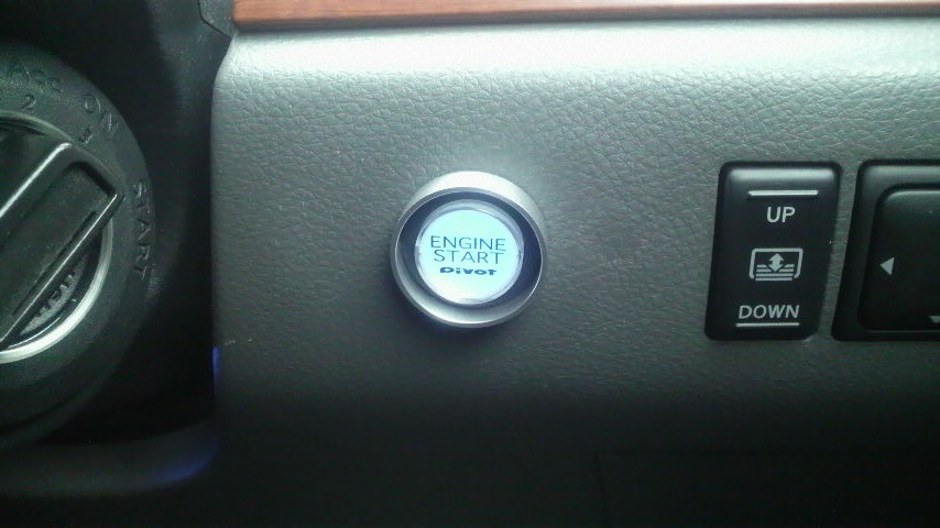

Поставь кнопку!

admin писал(а):
Поставь кнопку!

PS
кнопку делать как то ссыкотно, у тебя на фотке вроде как замок вообще закрыт нафиг? а если кто в машину запрыгнет к тебе? или вся надежда на сигналку только?
