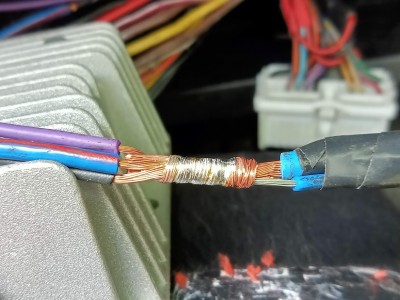

Маленькая иллюстрация на тему "паять провода в машине нельзя"...
С умом не только можно, но и нужно.
Вот свежий пример моей пайки:
IMG20240707114955 — копия.jpg [ 210.85 КБ | Просмотров: 3192 ]
Пайку тут нужно делать так, чтобы пропитать припоем небольшую центральную часть предварительной скрутки. Жестким становится только этот один сантиметр. Остальное все остается гибким. После клеевой термоусадки, узел становится полностью герметичным, работать будет десятилетия.
К пропайке скруток нужно относиться как к долговременной консервации переходного сопротивления.
