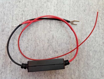

Китайский монитор снял, вскрыл, буду разделять цепи питания и измерения.
СообщениеДобавлено: 23.01.2022 09:20
Сообщения: 12976
Цепи разделил, все работает.
После разделения потребление по измерительной цепи 200 мкА, т.е. в 10 раз меньше стало, чем весь монитор потреблял.
Это не предел. Можно еще в разы понизить ток потребления, если заменить резисторы входного делителя. Пока нет таких мелких резисторов высокой точности. Возможно позже вернусь к этой задаче, а пока так оставлю.

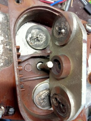

Нашел в гараже еще один контактор, ТКС601ДОД.
Он такой же, как и ТКС101ДОД, только крупнее, на номинальный ток 600А.
Валялся в гараже более 20 лет, не попадаясь на глаза и вот попал.
Подумалось, вот здорово, применю его для стенда, запускать двигатели автомобилей на земле, не в автомобиле. Чтобы и стартерные токи мог свободно пропускать...
Притащил домой, отмыл, очистил, разобрал для тотальной чистки внутренностей и обломался...
Фото контактов прилагаю:
IMG20220616142410_s.jpg [ 294.67 КБ | Просмотров: 11425 ]
Такую эрозию контактов вижу впервые в жизни. Похоже, что через этот контактор проходил аварийный ток в несколько тысяч ампер. Глубоченные кратеры и ответные им бугры. А серебра в этих контактах 28,5 граммов.
Контактор этот попал в мои руки лет 30 назад, на вид был как новый, внутрь не заглядывал до сих пор.
