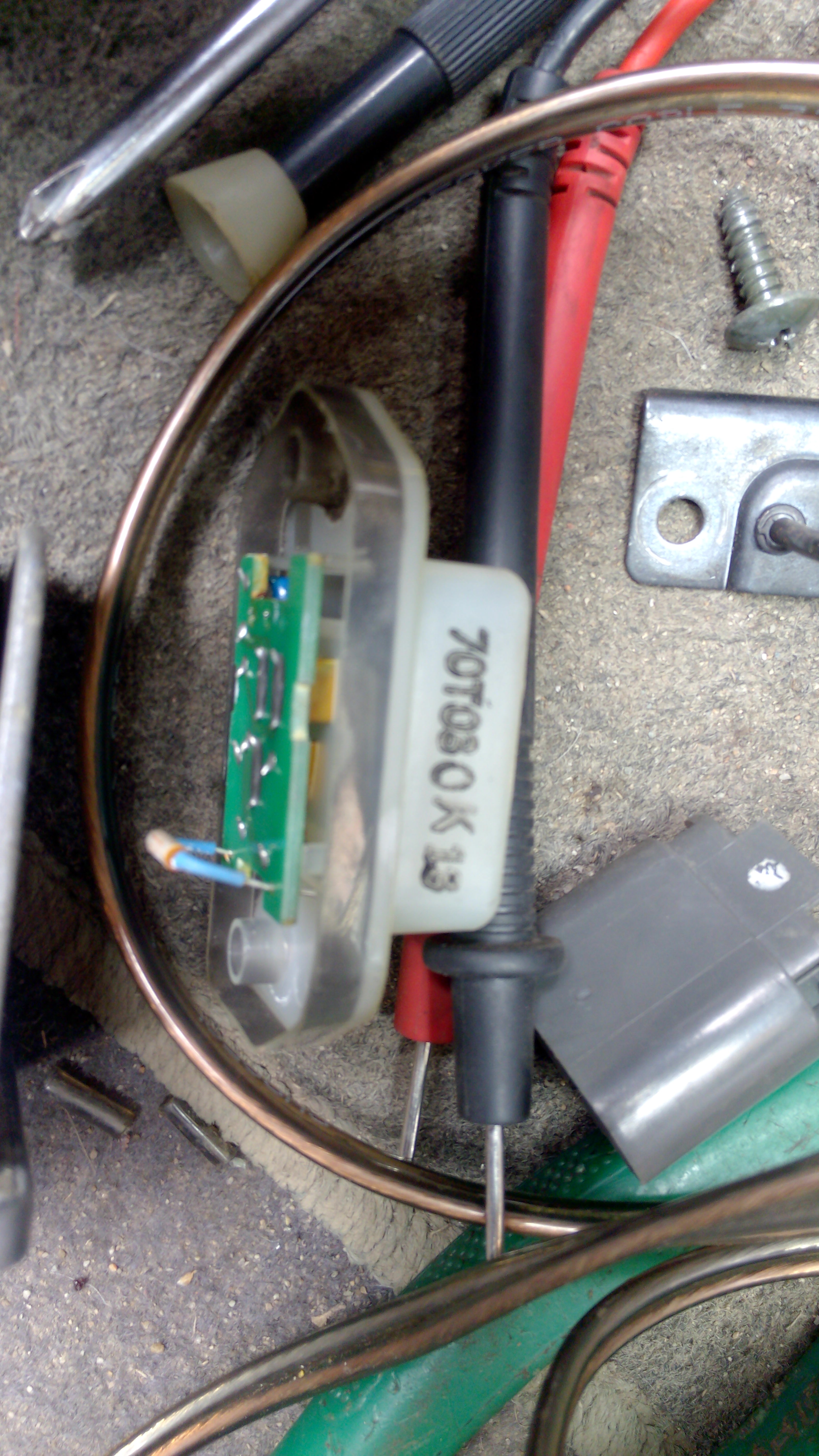

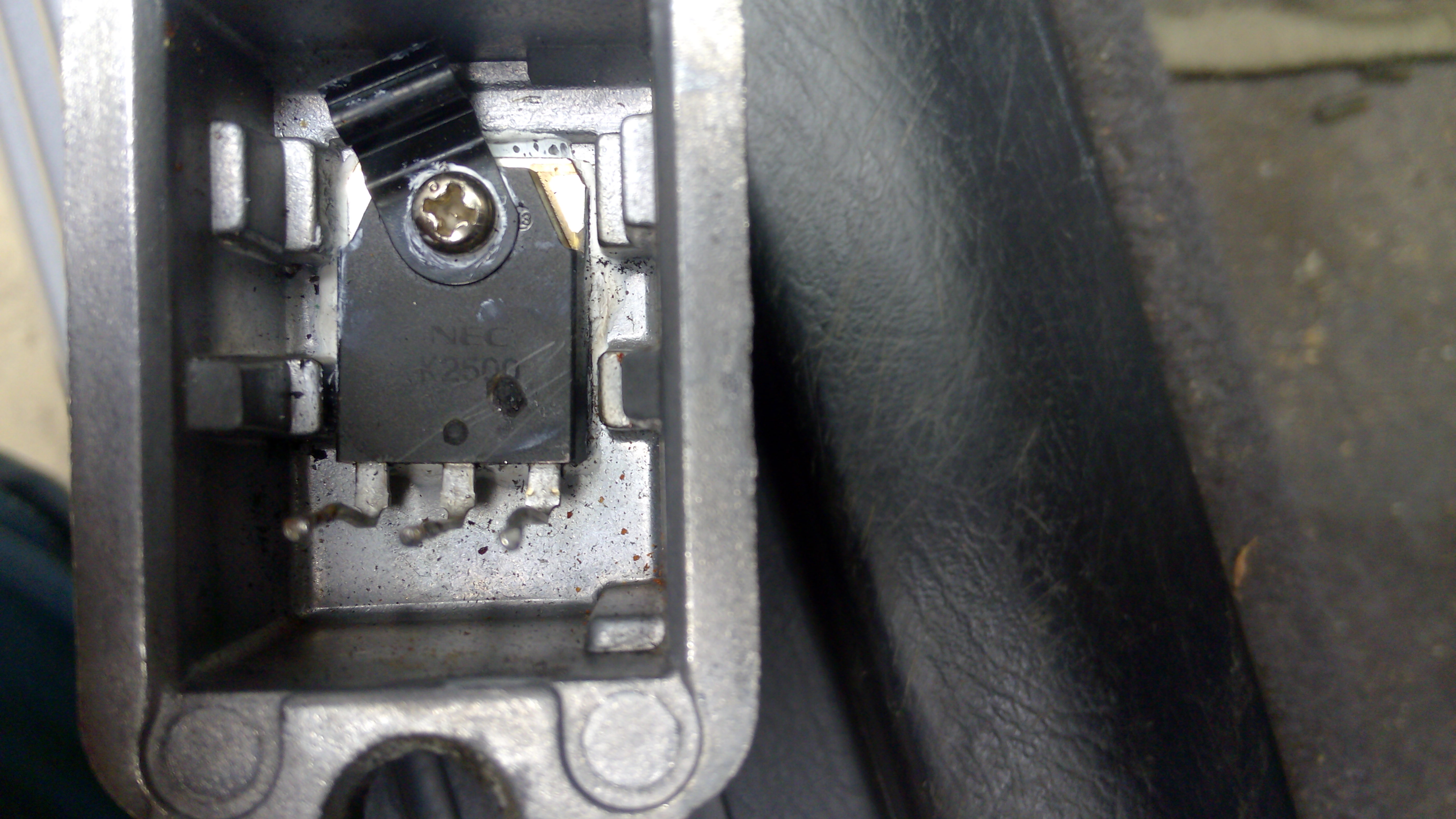

добрыи день. у меня была следующая пробьлемма, не включался вентилятор на печке. питание приходит предохранители целые (предохранитель вентилятора 15а под приборнои панелью в группе IGN2). проблемма заключалась в следующем, сгорел полевои транзистор управления которыи находится перед фильтром в нутри печки. симптоматика была следующеи, вентилятор не всегда стал вкл, бывало надо постучать, попинать печку.к сожелению нет общеи фотографии. под крышкои будет 5 контактов которые отпаиваются, два из них это тепловои предохранитель, стоимость транзистора составила 180р.
надеюсь данная тема комунибуть поможет. просто на форуме ни чего подобного не нашол.
Комментарий к файлу: это крыка которая прикручена к печке
2015-07-03 13-16-42.JPG [ 1.82 МБ | Просмотров: 4393 ]
