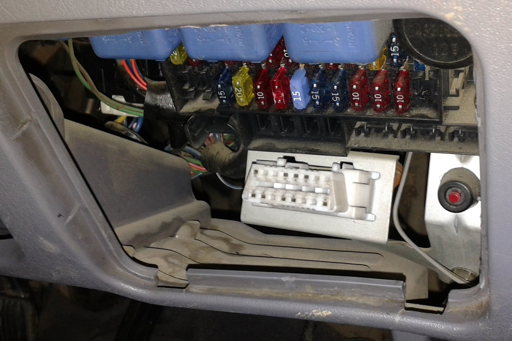

Не хотел создавать конечно отдельную тему, ибо вопрос в принципе наверно уже "обсасанный".
А, дело обстоит так: от бывшего хозяина получил автомобиль с горящей лампочкой ABS (за что скинул, конечно же) и лично, мне гордо врученный отломанный передний датчик ABS. Новый сами знаете сколько стоит. Купил...нет не б/у (их хрен достанешь)...тот самый волговский датчик скорости (или коленвала?) за 200 руб. Проинсталировал его (спасибо форумчанам). И о чудо лампочка погасла. Поехал - блин, загорелась. После чего горит постоянно и от пристутствия (или отсутствия) датчика не изменяется. Пробовал найти на форуме как на OBD-II (а меня по-мойму OBD-II) сделать самодиагностику (или сбросить ошибки) ABS, но ничего не нашел(
Уважаемые форумчане ткните меня, пожалуйста, носом где данная тема обсуждалась, или помогите чем сможете)
Фото моего OBD-II прилагается.
20120707_163225.jpg [ 964.51 КБ | Просмотров: 5782 ]

От чего ушли к тому и пришли. Я же написал, что не могу найти самодиагностику на OBD-II на форуме, а в книжке по авенирам про диагностику ABS на avenir`ах после 2000-го года толком ничего нет. Я же помощи прошу, а Вы меня ногами :x

Нету на рестайлинге самодиагностики "скрепкой в разъем"!
