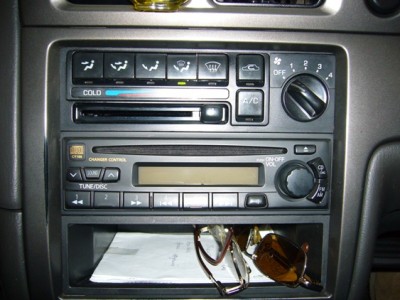

Моя панель:
Копия P1140194.JPG [ 100.94 КБ | Просмотров: 7280 ]
