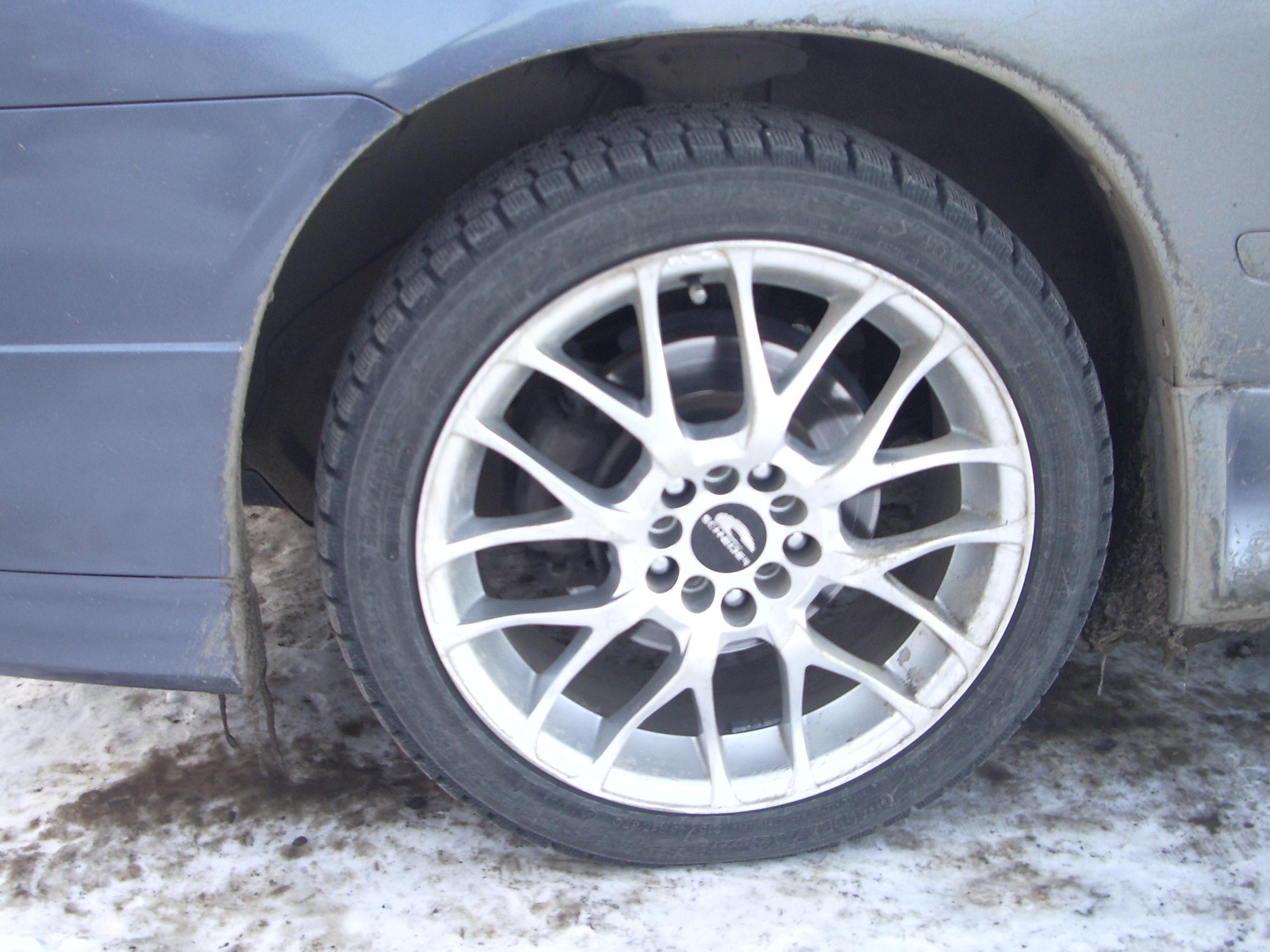

У меня 215/45/17 ниче не шоркает и диски не гнет !!
на17.JPG [ 438.88 КБ | Просмотров: 14123 ]
Не гнет, потому что маленькие колдоебины попадаются :D
Заметь , что выглядят они маленькими инородними докатушками и это мне тоже не нравится
