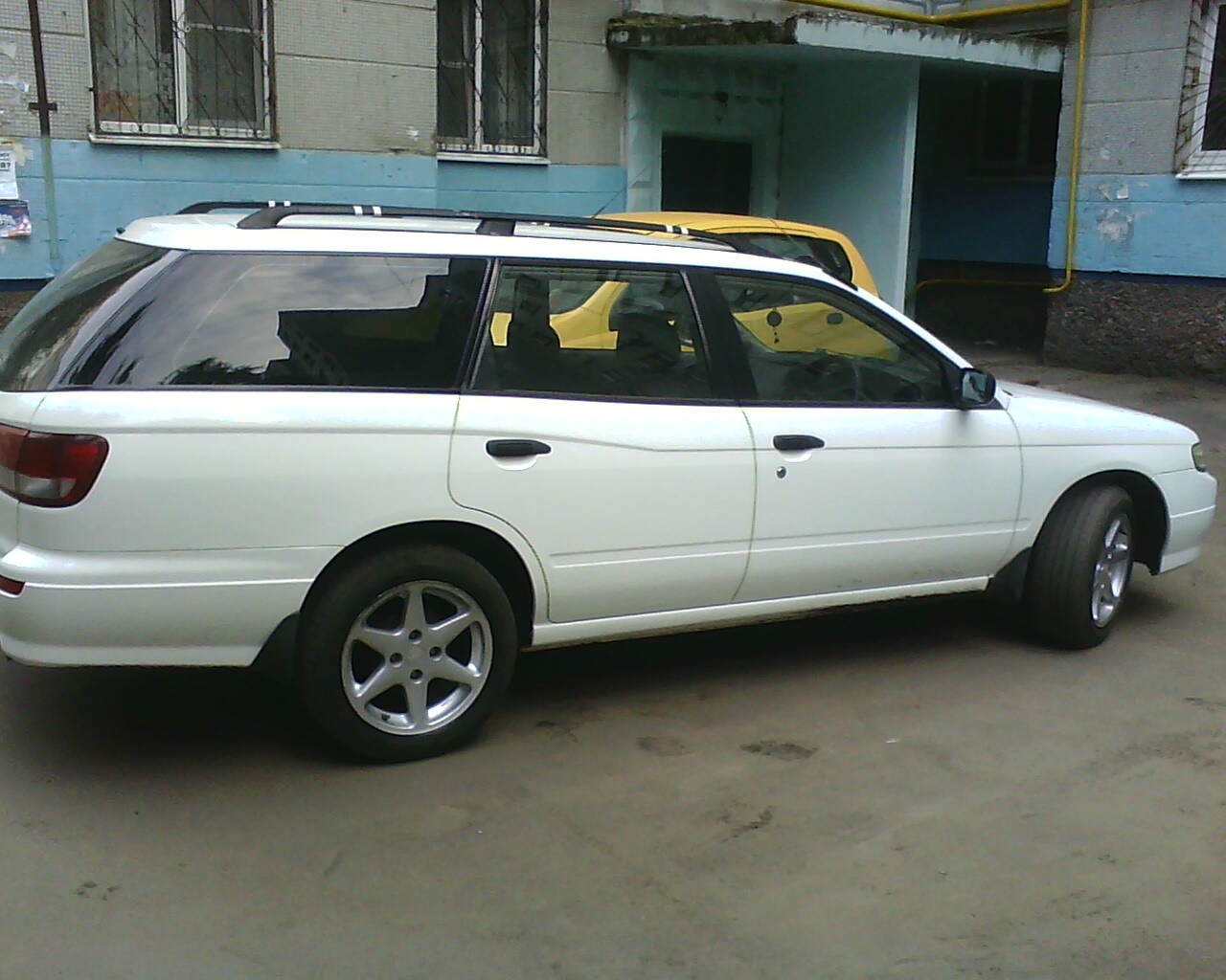

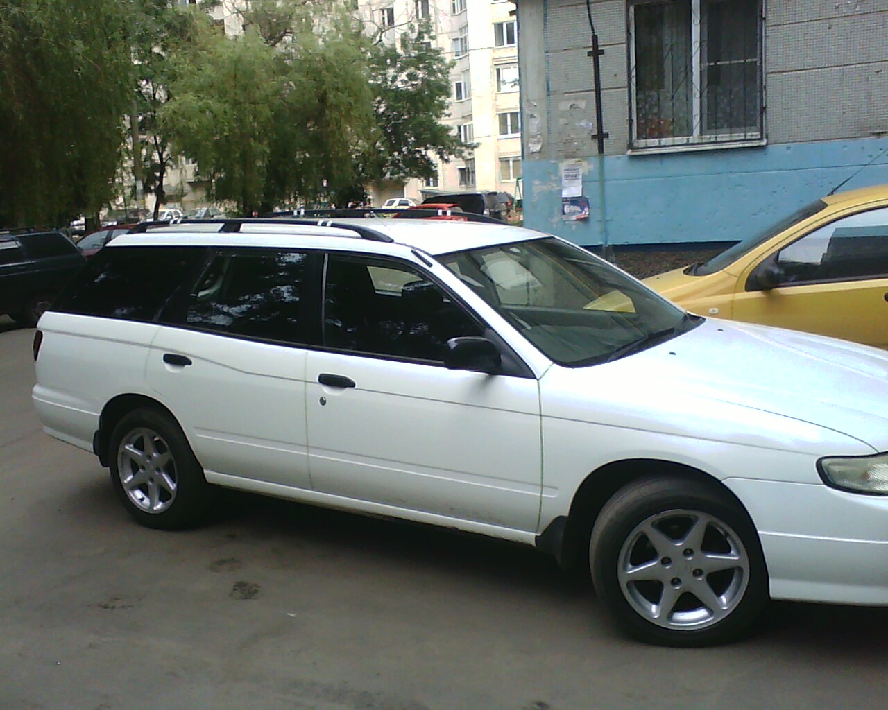

может кому то будет интересно. купил и поставил себе на днях литьё R16 с резиной 205/
55 ЕТ 30, всё прекрасно встало. машина стала гораздо выше, а вид так вообще просто супер. вот фото...
